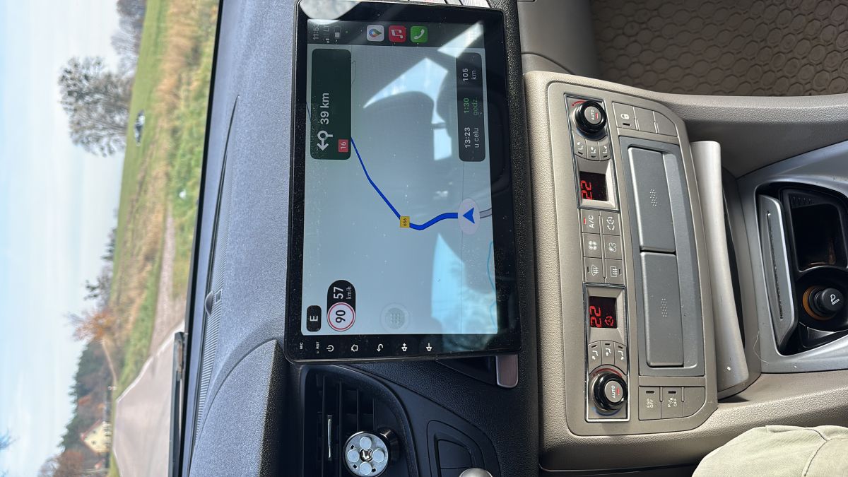

    Pacjent Citroën C5 X7, dołożona stacja multimedialna i brak jakiegokolwiek dźwięku. Tak już kupiłem. Jakieś pomysły? Czy wzmacniacz za schowkiem pasażera ma oddzielny bezpiecznik? Dzięki za wszelką pomoc.
    Wzmacniacz jest aktywowany po CAN, jeśli wymieniłeś radio oryginalne na coś nieoryginalnego- to niestety nie użyjesz wzmacniacza.

    Takiego kupiłem. Wcześniejszy właściciel wymienił ją na stację multimedialną. Czyli mówisz, że nic z tym nie zrobię? Muszę wrócić do oryginału?Wyświetlacz multimedialny w aucie z aktywną nawigacją na ekranie centralnym

    Robert.J. napisał:
    To mówisz, że nic z tym nie zrobię? Muszę wrócić do oryginału?
    Można pominąć wzmmacniacz.

    >>21751433
    Ominąć wzmacniacz? A czy to będzie grało? Czy będzie bida?

    Robert.J. napisał:
    >>21751433
    Ominąć wzmacniacz?
    W wersji ze wzmacniaczem wszystkie wyjścia na głośniki są przy wzmacniaczu, przy radiu jest tylko wyjście prawy + lewy, które idą do wzmacniacza.
    Będzie- w końcu w nowym radiu masz wzmacniacz wbudowany. :)
