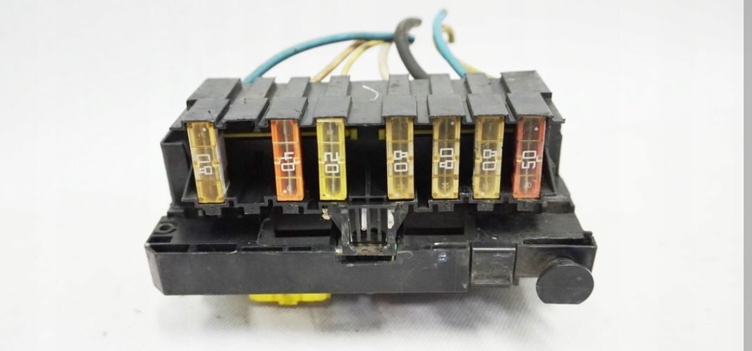

    Na 100% sprawdziłeś bezpieczniki te pod BSM ? Jest ich tam 8 w rządku, ósmy 80A odpowiada za zasilanie np. zegarów i dużej części auta.
    O te mi chodzi
    Moduł bezpieczników samochodowych BSM z ośmioma bezpiecznikami w rzędzie.

    >>21556338 Jeszcze jutro sprawdzę, ale przesłuchałem je multimetrem i wyglądało ok.

    >>21556348 Sprawdziłem maxi i każdy trzyma napięcie równo, prawie 12 V. Z kolei pomierzyłem napięcie na BSI i wodzie, że zasilanie BSI bezpiecznik F13 ma napięcie rzędu 0,4 V. Bezpieczniki F4, F2, F9 też mają jakąś taką śmieszną, zbliżoną wartość. Po podaniu napięcia na F9 gaśnie stop, po podaniu na F2 załącza się klakson. Nie jestem super znawcą tematu, ale wychodzi na to, że BSI do wymiany. Możliwe, że podczas mycia auta poszła tam woda. Czy mogę podawać 12 V prosto z aku na bezpieczniki, które mają zbyt małe napięcie? Może to pokaże, który element jest zepsuty.
