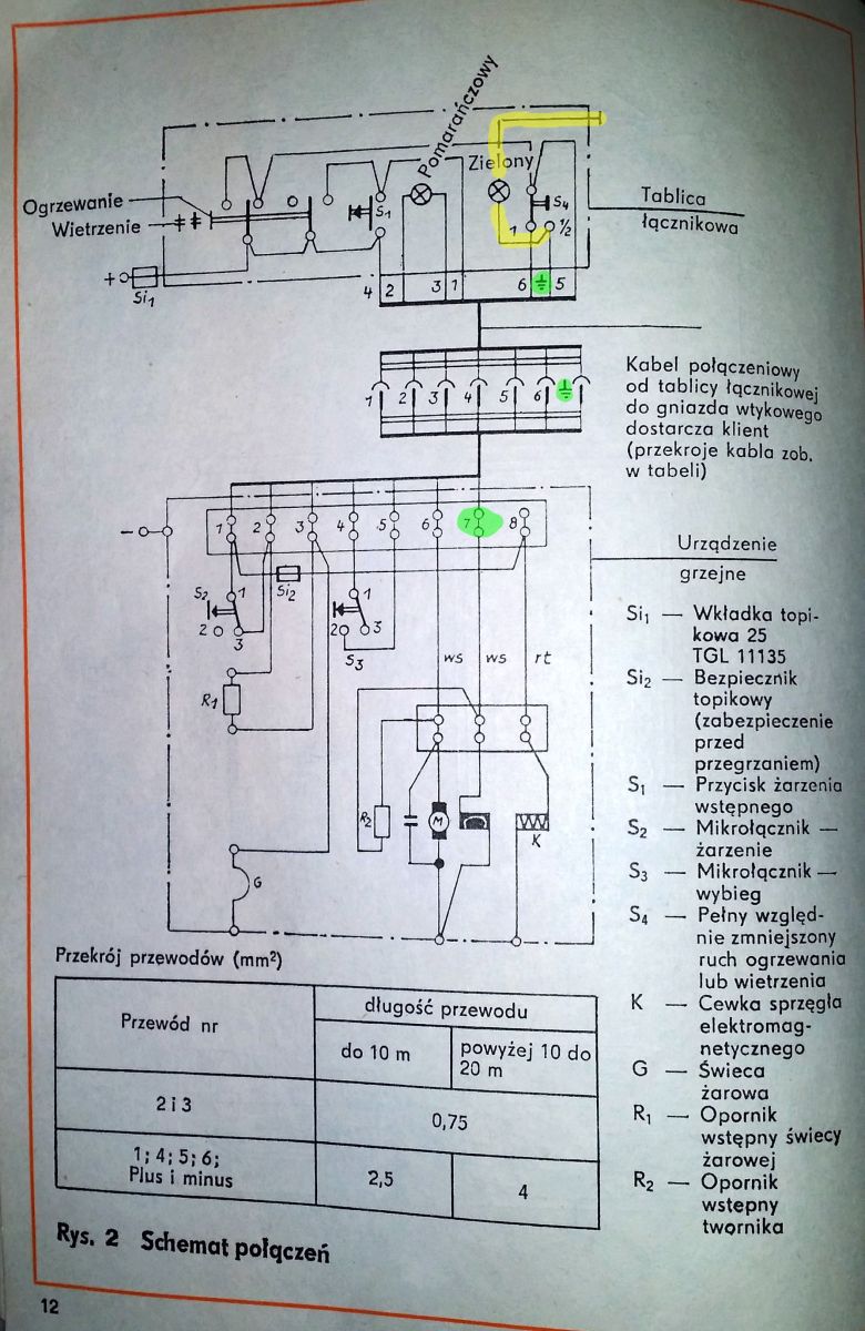

    Koledzy, posiadam nagrzewnicę Sirokko 262, 24 V, podłączenie według schematu, lecz na wyjściu świecy też jest 24 V, a powinno być 6 V. Prąd idzie przez oporniki, ale bez efektu. Nie wiem, co mogłem źle zrobić, proszę o pomoc
    AI: Jakie dokładnie oporniki zastosowałeś (wartości, typ) i jak je podłączyłeś do świecy żarowej?
    Oporniki oryginalne.
    Czy świeca jest podłączona?
    Opornik magicznie nie obniża napięcia - musi płynąć prąd.
    Piórnik też nie nadaje się do obniżania napięcia.

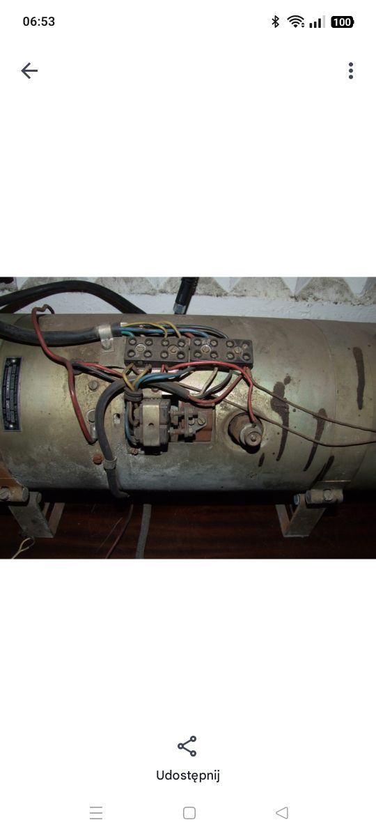

    Zbliżenie na podłączenie przewodów do metalowego cylindra z listwą zaciskowąSchemat elektryczny urządzenia grzewczego z podświetlonymi przewodami i oznaczeniami.
    Jest tak podłączone i wszystko działa prawidłowo, oprócz napięcia na tej świecy. Jest jeszcze jedna, z którą muszę sprawdzić, czy czasem nie zwarły się przewody od tych oporników (czy obudowa ich jakoś nie przecięła).

    A żarówka pomarańczowa nie jest zwarta i świeci w czasie grzania świecy?
    Jeżeli przewody do pomarańczowej żarówki i opornika R1 są dobrze podłączone, a opornik nie jest zwarty to przy sprawnej świecy żarówka (na 24V) musi świecić w czasie grzania świecy bo na niej będzie nap. które odkłada się na oporniku (18V). Jeżeli świeca jest spalona to żarówka nie będzie świeciła a na świecy będzie pełne napięcie [bo na oporniku nie będzie spadku napięcia które wytwarza się pod wpływem płynącego przez niego prądu (i przez świecę)].

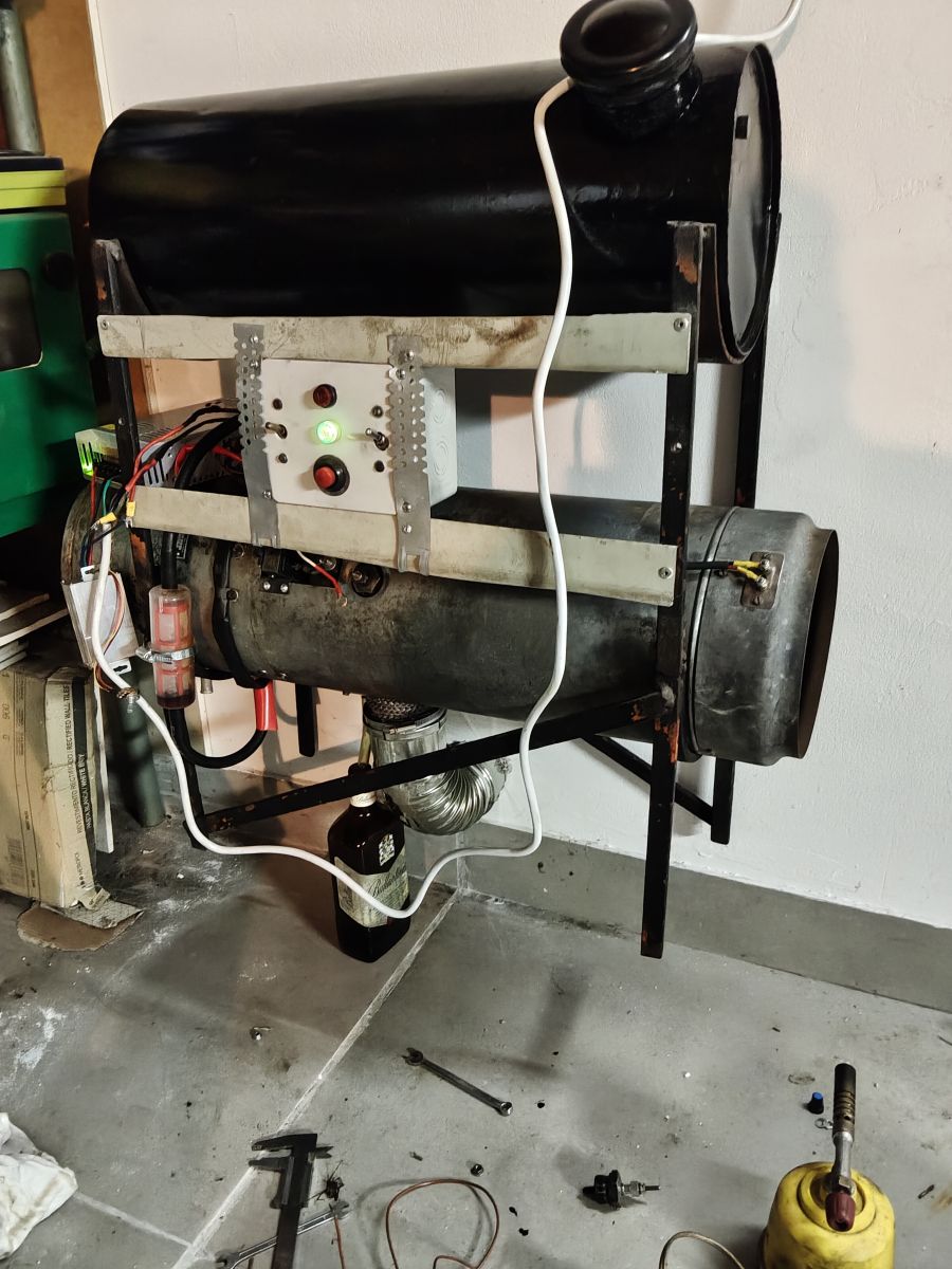

    >>21751357
    Temat świecy rozwiązany, a mianowicie do zasilania nagrzewnicy użyłem zasilacza 24 V 20 A 500 V. Do tego dołożyłem regulator obrotów, żeby płynnie regulować obroty wiatraka. Ale wracając — żadna świeca nie chciała grzać. Co się okazało: przez żarówkę świecy 24 V podłączonej szeregowo. Podłączyłem żarówkę równolegle i obecnie odpalam świecę żarową 12 V samochodową, regulując napięcie obrotami; na wolnych, jak jest 12 V, odpala momentalnie. Następnie wyłączam świecę i stopniowo zwiększam napięcie, tym samym obroty silnika. Zależało mi na płynnej regulacji obrotów, żeby fajnie regulować ciepło. Garaż 60 m², nic nieocieplone, dach wysoki, deska, gont — od 5° do 16° w godzinę. Na razie testuję mieszankę ropa olej p.
