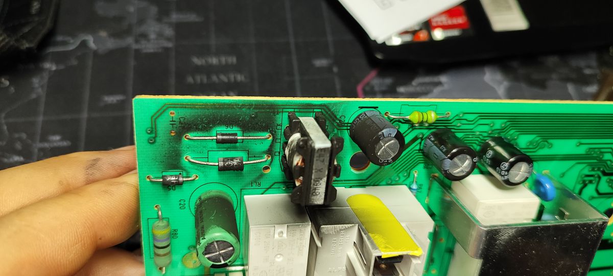

    Nic się nie stało. Nie myli ten, kto nic nie robi. I co teraz? Wymienić zamek? Szkoda mi pralki, bo mam ją 15 lat, naprawiam ją sam w miarę umiejętności i śmiga jak ta lala.
    #14 20940157
    Jakubserwis
    Specjalista AGD
    Posty: 2154
    Pomógł: 371
    Ocena: 858
    Zamek do wymiany, ale i zwarcie zrobił na module, tylko nie pamiętam co tam się jara. Chyba ten układ na 8 nóżek, ale pewien nie jestem.

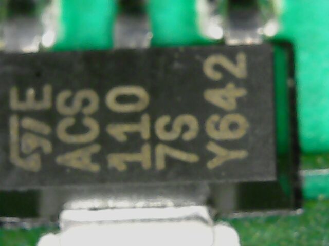

    Tylko uprzedam, to jest moduł z blokadą szybką. Nie pamiętam czy jest jakaś różnica w tych układach, czy tylko na ich ścieżkach. Zbliżenie na układ scalony ACS1025T z numerem E9643.
    Zbliżenie na moduł elektroniczny ACS1107SY642.

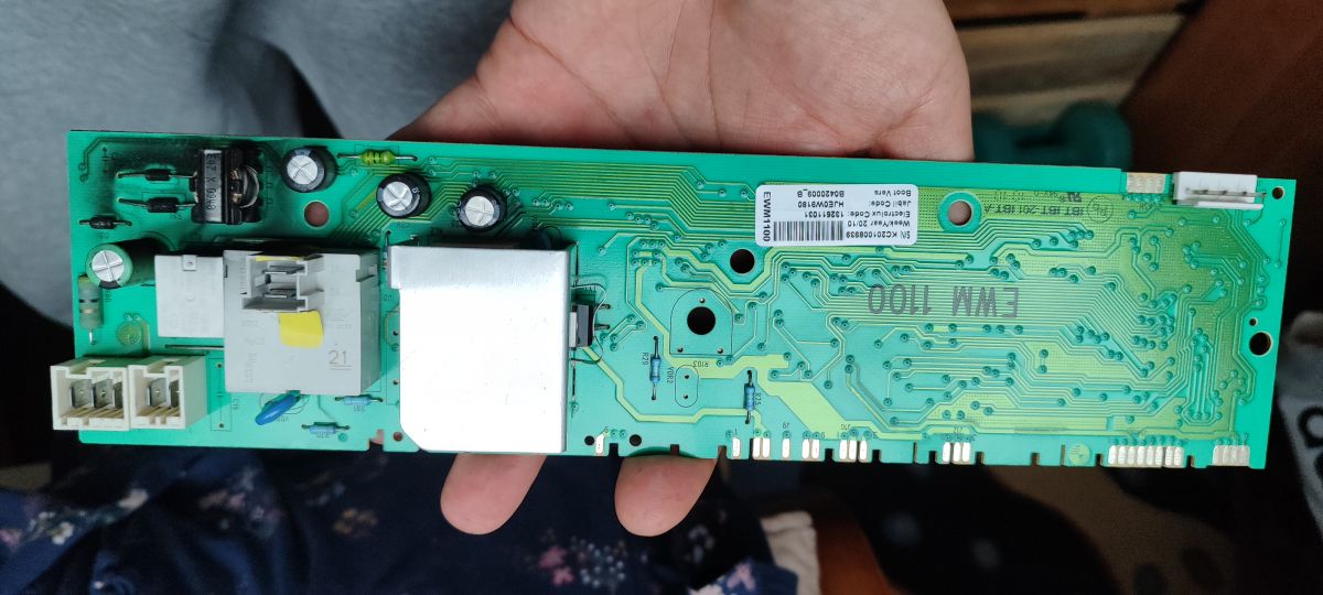

    Może zacznijmy od tego, że to nie ta płyta PCB tylko EWM1100, a jeśliby to miała być ta to uszkodzeń jest sporo więcej i niekoniecznie byle macher je znajdzie, a jeśli chodzi (ACS102-5ST to AC Line Switch) itd... Chyba za późna już pora...

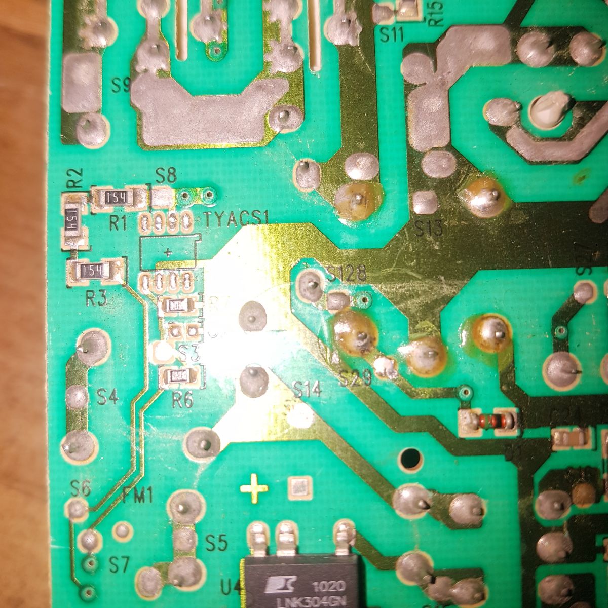

    @TONI_2003 Dla tego to dopisałem. Dzięki za podpowiedź, którą autor ma płytę. Z podanej przez Ciebie elektroniki, mam wylutowany układ TYACS1 i wiem że był mi potrzebny do przypadku z tematu.
    Zbliżenie na płytkę drukowaną z oznaczeniem TYACS1

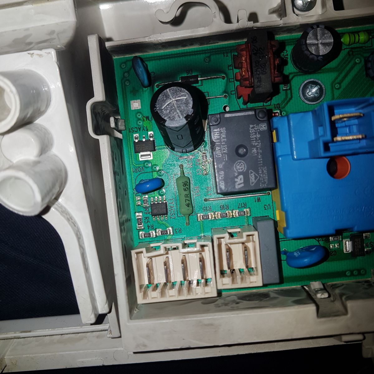

  • #20 20941322
    bobiszczeblewski
    Poziom 3  
    Posty: 11

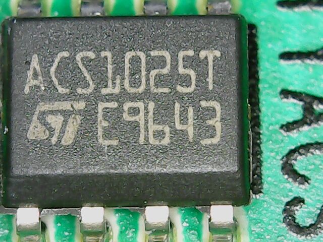

    Uszkodzona płytka drukowana z widocznym elementem ACS1026T. Zniszczona płytka drukowana z osadzoną sadzą wokół elementów elektronicznych.
    Panowie taki problem. To że TIACS1 szlak trafił to widzę. A ta sadza to z cewki? Czy to się jeszcze uratuje?
  • #21 20941355
    Jakubserwis
    Specjalista AGD
    Posty: 2154
    Pomógł: 371
    Ocena: 858
    To rzecz normalna, można powiedzieć że to tylko kurz. Po przelutowaniu układu i przy nowej blokadzie będzie śmigać.
    #22 20941360
    TONI_2003
    Moderator
    Posty: 15334
    Pomógł: 2195
    Ocena: 3826
    Po prostu wytrzyj :)
    Tak na 99%

    Ten element łączy się bezpośrednio z portem procesora, czy jest jakiś bufor? Zmierz czy wyjście nie jest uszkodzone. Po wylutowanu zmierz względem plusa zasilania i względem masy.

    Płyta elektroniczna pralki EWF8040W z oznaczeniem EWM 1100 trzymana w ręce.
    Tak. Temat dotyczy pralki typu EWF8040W z płytą EWM 1100, z wyjściem gniazda blokady na (trzy piny). Zamek, blokada z opóźnionym otwarciem.

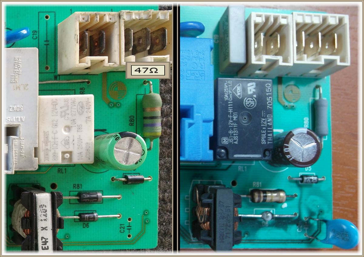

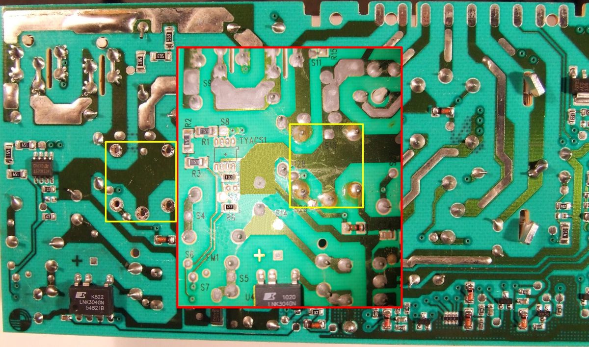

    Zatem mamy tu do czynienia z typowym brakiem porozumienia co dokładnie autor miał na myśli, a zjawisko można doznawać w wielu tematach na Elektrodzie (co jest smutne, a zarazem bywa zabawne)...
    Jednak nie na tym koniec ponieważ i tak mogą być inne niuanse i wątpliwości jak np. ten fakt jaki pozwolę sobie przedstawić na foto :)

  • #29 20946277
    Jakubserwis
    Specjalista AGD
    Posty: 2154
    Pomógł: 371
    Ocena: 858
    Też widziałem te różnice, i chyba na jednej jest duży nadruk EWM1100 a na drugiej nie ma.
  • #30 20946337
    TONI_2003
    Moderator
    Posty: 15334
    Pomógł: 2195
    Ocena: 3826
    Dokładne tak jak na tej pomocnej fotce Twojej i mojej na foto :)
