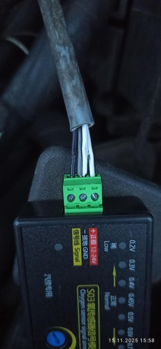

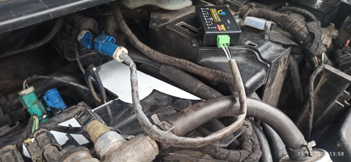

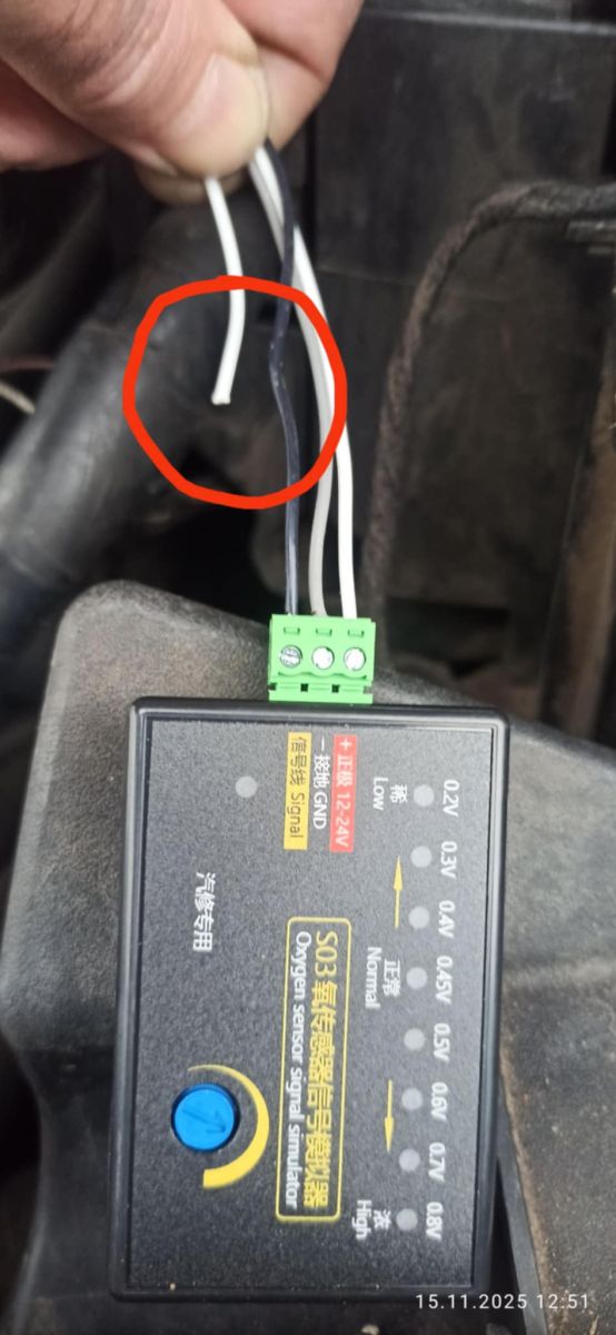

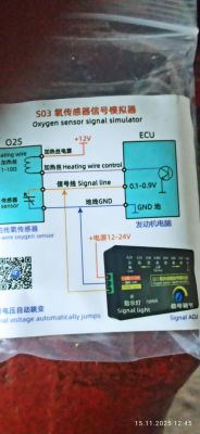

    Posiadam taki emulator sondy lambda i nie wiem gdzie podpiąć drugi przewód od grzałki jeden przewód biały podpiołem +12 czarny sygnał szary masa i został mi jeszcze jeden biały do podpięcia i nie wiem gdzie go podpiąć bo komputer pokazuje mi przerwę w obwodzie. Dziękuję z góry za odpowiedź.
    Emulator sondy lambda z niepodłączonym białym przewodem zaznaczonym na czerwono
    Schemat podłączenia emulatora sondy lambda z oznaczeniami przewodów
    Emulator sondy lambda podłączony w komorze silnika z widocznymi przewodami

    Masz na schemacie że do +12V, najpewniej po zapłonie.
    Ale z tego co widzę wszystko masz podpięte źle.
    Masę, czarny, masz na signal.
    Szary, czyli sygnał sondy, masz na GND.

    >>21752046 >>21752046 samochód to Ford Focus Mk2 1,6 l benzyna z 2005 r. Miałem starą sondę, obciąłem kabel i podłączyłem bezpośrednio do emulatora. W internecie znalazłem, że przewody to dwa białe — to grzałka, czarny — sygnałowy, a szary to masa. Zmierzyłem, że jeden biały po zapłonie ma 12 V, to tak podłączyłem: czarny — sygnał, szary — masa. Zostaje mi jeden biały i nie wiem, gdzie go podpiąć. Emulator ma tylko trzy zaciski, a sonda cztery. Jak sprawdzam komputerem, to pokazuje mi przerwę w obwodzie na grzałce.

    Jeden kabel grzałki do emulatora tak jak masz, a 2gi do +12V samochodu.
    Sonda musi być zamontowana w aucie, by użyć jej grzałki do emulowania tejże.
    Przynajmniej tak rozumiem schemat.
    Zasilanie emulatora idzie właśnie przez grzałkę sondy.
    Ew można użyć opornik 5-10W o rezystancji podobnej do grzałki sondy.
    Na ogół to 3-4Ohm

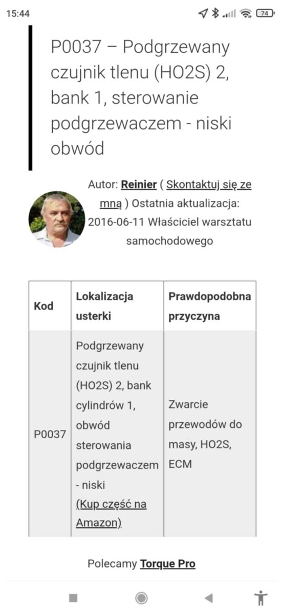

    Podłączyłem drugi przewód grzałki do masy i wyrzuciło błąd P0037, tak jak na zdjęciach

    Do grzałki idą dwa białe, bo dla grzałki nie ma znaczenia gdzie podłączysz plus 12 a gdzie masę, ale na jendym białym masz +12V, czyli zasilanie. Na drugim białym powinna być masa ale wystawiona przez sterownik, który na początku wykorzystuje ten przewód do sprawdzenia ciągłości obwodu grzałki. Poza tym nie wiem czy grzałka nie jest sterowana sygnałem PWM. Tak więc jak podłączyłeś do masy to system wykrył zwarcie do masy.

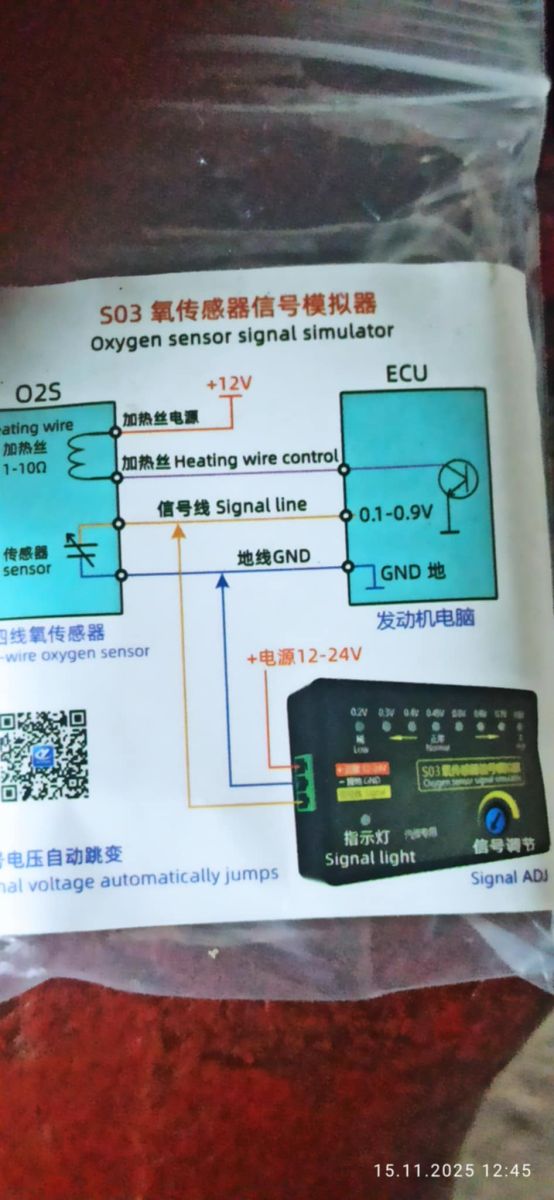

    @arturlom widziałeś schemat podłączenia emulatora?
    Schemat wygląda jakby emu wpinało się równolegle do sondy, a nie zamiast sondy.
    Więc nie żadna grzałka na masę...
    Autor obciął starą sondę, wykorzystał jej wtyczkę by podpiąć emulator.
    W tym układzie brakuje grzałki, bo sondy niema!
    Opornik, żarówka, stara grzałka sondy musi być podpięta.
    Jedna strona grzałki do kabla z wtyczki który ma 12V, 2gi koniec grzałki do emulatora w gniazdo 12V.

    Zgodnie z tym schematem to sonda pozostaje podłączona tak jak jest w oryginale a tylko dołączasz emulator do przewodu czarnego (bez konieczności jego przecinania), szarego i dajesz zasilanie na emulator.

    Najlepiej podepnij grzałkę tak jak była fabrycznie.
    Wyjściem Signal podepnij się pod czarny przewód idący do ECU.
    +12 i GND na razie weź z akumulatora.

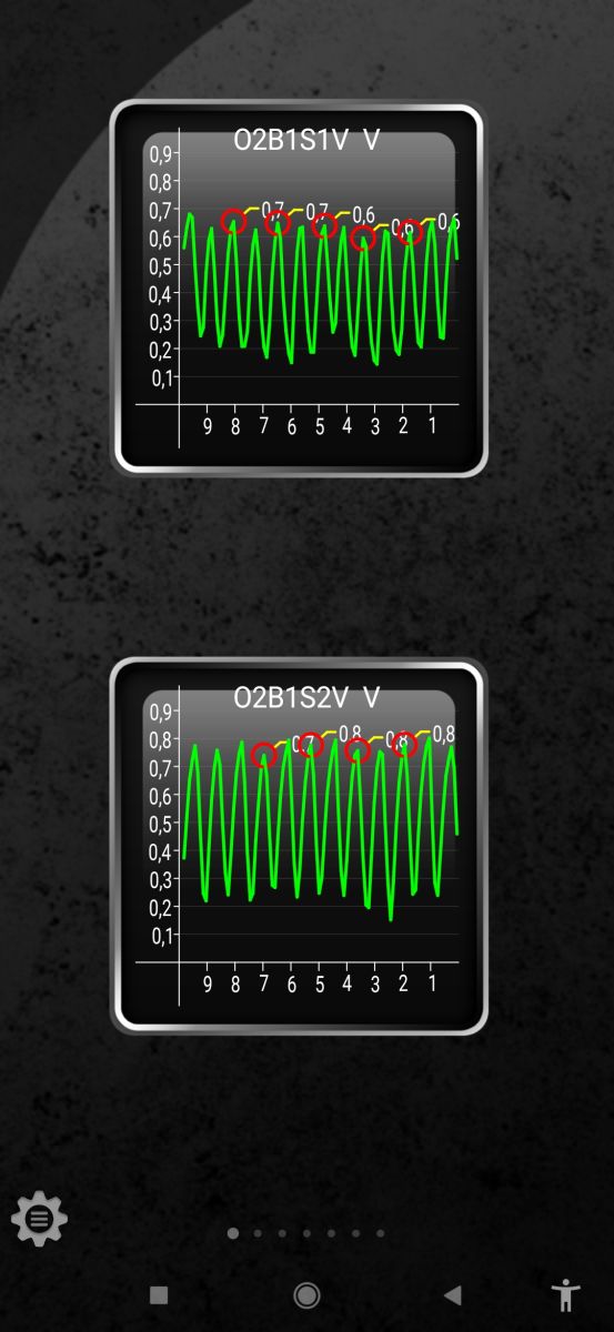

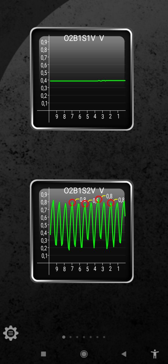

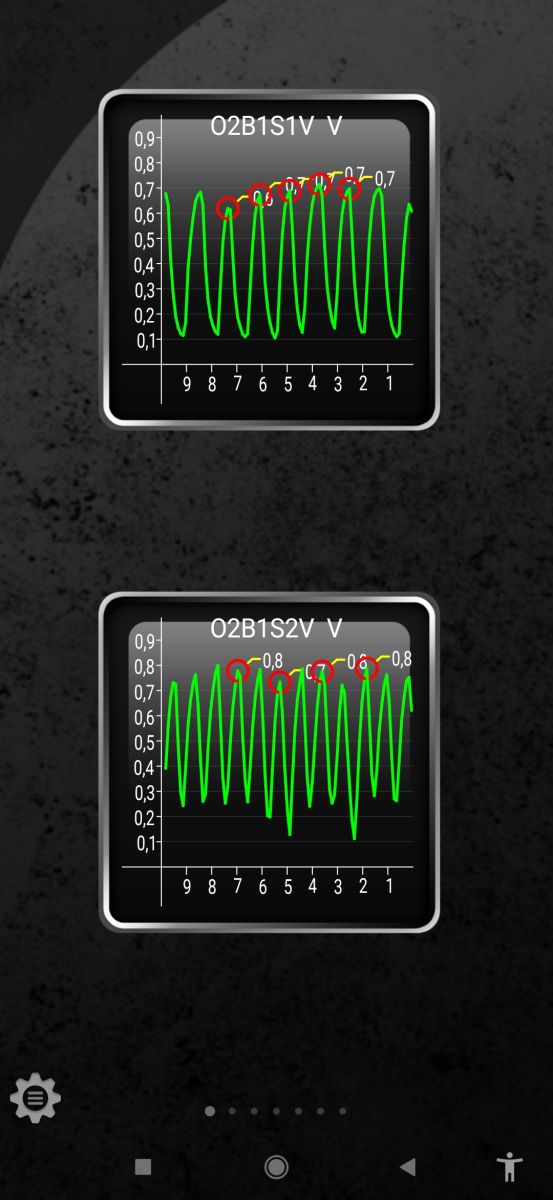

    >>21752819 pierwsze podpiołem się z akumulatora i nie wyrzuciło żadnych błędów potem podpiołem emulator pod grzałkę bo +12 nie było po kluczyku GND też wziąłem z sondy przewód sygnałowy sądy nie podpinałem tylko zastąpiłem z emulatora na razie nie wyrzuca żadnego błędu ale muszę pojeździć chwilę to zobaczę bo na oryginalnej grzałce wyżucało błąd co trzy dni i zapalała się kontrolka silnika przebieg oscylacji mam taki jak na zdjęciu Wykresy napięcia sond lambda O2B1S1 i O2B1S2 z aplikacji diagnostycznejDwa wykresy napięcia sondy lambda O2B1S1V i O2B1S2V z oscylacjami w zakresie 0,1–0,9 VWykresy napięcia sondy O2, kanały O2B1S1V i O2B1S2V z widocznymi oscylacjami w zakresie 0,1–0,9 V

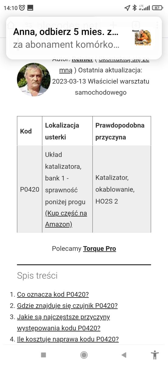

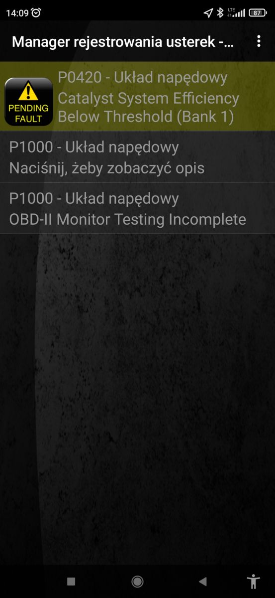

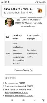

    I wyrzuciło błąd, a już myślałem, że będzie dobrze. Kod błędu P0420 i P1000 widoczne w aplikacji diagnostycznej usterek pojazduKod błędu P0420 – problemy z układem katalizatora, bank 1

    No i prawidłowo. Bo emulator oscyluje, a powinien trzymać stałą wartość, co zresztą ci w PM napisałem!
    0.4-0.6V zależnie od auta, praktycznie na sztywno.
