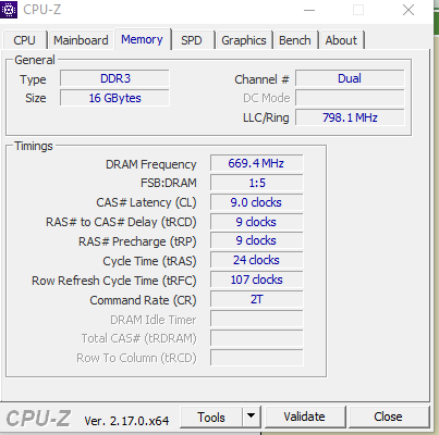

    beo napisał:
    cpu-z SPD.
    CPU-Z SPD podaje rodzaj modułu pamięci czy to jest Single czy Dual Ranks i nie ma nic wspólnego z trybem ich pracy.
    Masz sprawdzić w zakładce Memory - czy jest 2x64bit po obsadzeniu modułów w slotach A2 i B2.
    Zakładka Memory w CPU-Z pokazująca pracę pamięci w trybie Dual Channel
    Jeżeli masz tak jak na screenie to znaczy, że moduły pamięci pracują w trybie Dual Channel.
    Tak, jest 2x64 Bit. Dziękuję bardzo za zainteresowanie i pomoc. Ja ciele jestem, bo zasugerowałem się moim wynikiem z cpu-z, gdzie mam podany wyraźnie channel:dual. wynika to zapewne ze starszej generacji pamięci DDR3.
