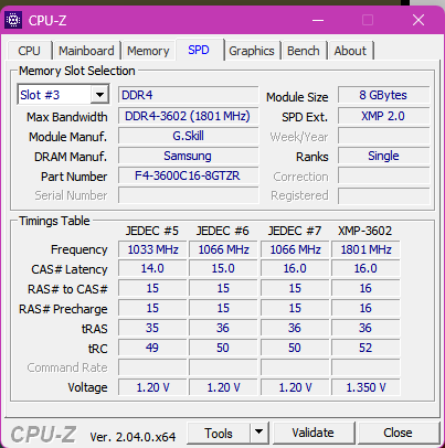

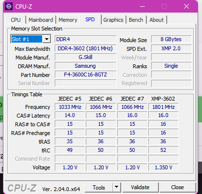

    Problem z pamięciami RAM Gskill Trident Z RGB Samsung B.DIE
    Posiadam 2 kości bez RGB i 2 kości z RGB, każda po 8GB.
    Komputer to:
    Ryzen 5 5600
    Msi Mech Rx 6600
    B550 MSI Tomahawk MAX II
    Silentium PC Vero L5 600W
    System i gry w miarę działają, ale np. jak uśpię komputer, to już się nie włączy, a już nie wspomnę o podkręcaniu tych B.DIE, bo graniczy to z cudem. Teraz, pomimo tego że jest ustawiony tylko profil XMP, to każda kość ma inne wartości i do tego pracuje w trybie single channel, a nie quad. BIOS najnowszy, a na starym to samo.
    Ramy mam wsadzone jako: RGB, bez RGB, RGB, bez RGB. Z numeru seryjnego wychodzi, że są identyczne, różnica tylko w wyglądzie.
    Zrzut ekranu programu CPU-Z pokazujący szczegóły pamięci RAM G.Skill. Zrzut ekranu z programu CPU-Z pokazujący parametry pamięci RAM G.Skill Trident Z.

    Nie wiem czy trolujesz czy nie...
    Screen to zamieściłeś z zakładki SPD. Czyli nie mają te wartości niczego wspólnego z parametrami z jakimi te pamięci obecnie pracują. Słowo single nie odnosi się w ogóle do kanałów tylko do organizacji (Ranks).
    Wszystkie kości pracują z tymi samymi timingami i prędkością i to odczytasz w zakładce Memory w CPU-Z. Nie ma innej możliwości.
    Poza tym ta platforma to nie intelowa X99 by był kontroler pamięci Quad channel, wiec co najwyżej możesz liczyć na pracę DUAL channel.
    Dodatkowo, oficjalnie ten CPU obsługuje pamięci 3200MHz. 3600MHz z XMP zazwyczaj jest stabilne na tych procesorach ale przy użyciu 2 kości.
    Z 4 kośćmi być może będzie wymagane obniżenie taktowania do 3200.

    Dobra, spoko, masz rację, a czemu nie mogę uzyskać dual channel, tylko jest single?

    Co pokazuje zakładka memory w CPU-Z??

    faktycznie, nawet nie wiedziałem że procesor przez układ 4x8 nie będzie chciał się podkręcać (ledwo co dał sie ustawić na 4.0 przy 1.4) aktualnie stwierdziłem fakt że nie potrzeba mi 4x8 i zostawiam 2x8. Procesor sobie na spokojnie pyrka na 4.5 przy 1.275 a ramy na 3800 14-16-14-22-36 1T przy 1.45. Co najlepsze cpu-z nadal pokazuje prace w trybie single, ale za to aida64 juz w dual.
    Pokaż screen z zakładki Memory.
    Bo jeżeli sugerujesz się tym co masz napisane w zakładce SPD - czyli Ranks -> Single to odnosi się do organizacji banków w module pamięci, a nie o trybie jej pracy xD
    Pamięci na 99,99% pracują w trybie Dual Channel.
