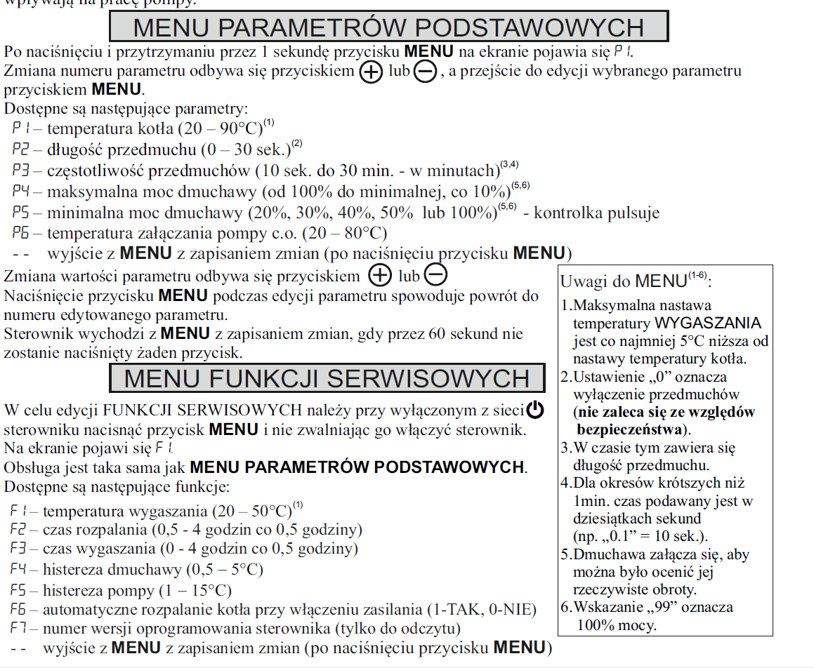

    Stukanie w rurach podczas wygaszania pieca (śmieci ze sterownikiem i pompką). Stukanie pojawia się najczęściej przy wygaszaniu pieca, ale zdarza się również, gdy dmuchawa nagoni wyższą temperaturę niż zadaną i podczas opadania temperatury do momentu uzyskania zadanej ustaje. W obu przypadkach całkowite wyłączenie sterownika eliminuje stukanie. Co może być przyczyną? Dźwięk stukania identyczny jak w momencie załączania pompki. Sterownik TMK MTS8

    Ustaw większą histerezy pompy. Zaobserwuj podczas wygaszania jak wyłączy się pompa do ilu podskoczy temperatura nie piecu, to żeby histereza była większa.

    Która wartość na sterowniku to histereza? P1, P2, P3, P4, P5 czy P6?
    Pompka chodzi na 3. najwyższym biegu.

    To jest menu funkcji serwisowych F5 histereza pompy
    Menu funkcji serwisowych z parametrem F5: histereza pompy (1–15°C)

    Ja pisalem bys zwrócił uwagę o ile podbija stopni przy wygaszaniu jak wyłączona pompka. Ustawić mozna ile sie chce to tylko roznica w wyłączeniu parametr P6 minus F5 daje stopień do wyłączania.
    Podał byś parametr ustawienia P1 i P6

    >>21753319 p1 55 p6 40 histereza ustawiona na 15. Dodam tylko, że do tej pory nie było żadnego stukania przy histerezie 3, piec tak funkcjonował od 2014 roku. Stuki zaczęły się od miesiąca. Możliwe, że sterownik do wymiany?

    A masz P6 40 czyli coś kombinowałeś. Wróć do poprzednich ustawień P6 35 i histereza 5 co da że się pompka wyłącza przy 30stC
