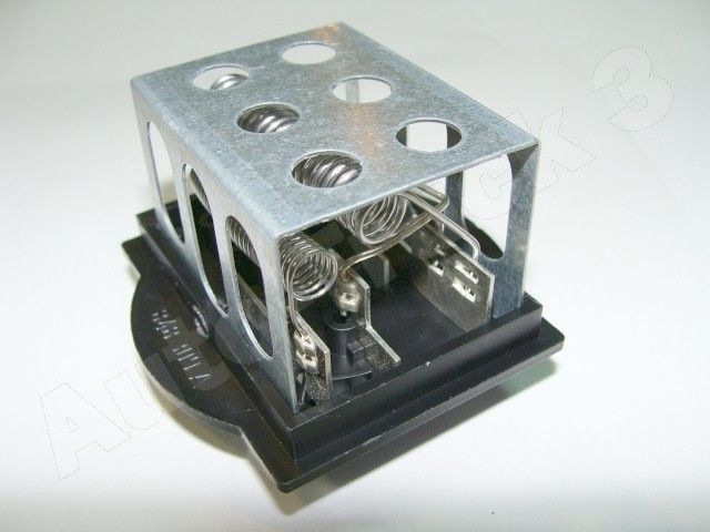

    Rada nie do końca przewiduje wszystkie okoliczności. Otóż wewnątrz regulatora jest zabezpieczenie przeciwzwarciowqe/przeciążeniowe. Wentylator może kręcić jak wariat, ale może mieć np. zwarcie międzyzwojowe na wirniku i przez regulator działać nie będzie.
    Tak wygląda REZYSTOR dmuchawy:

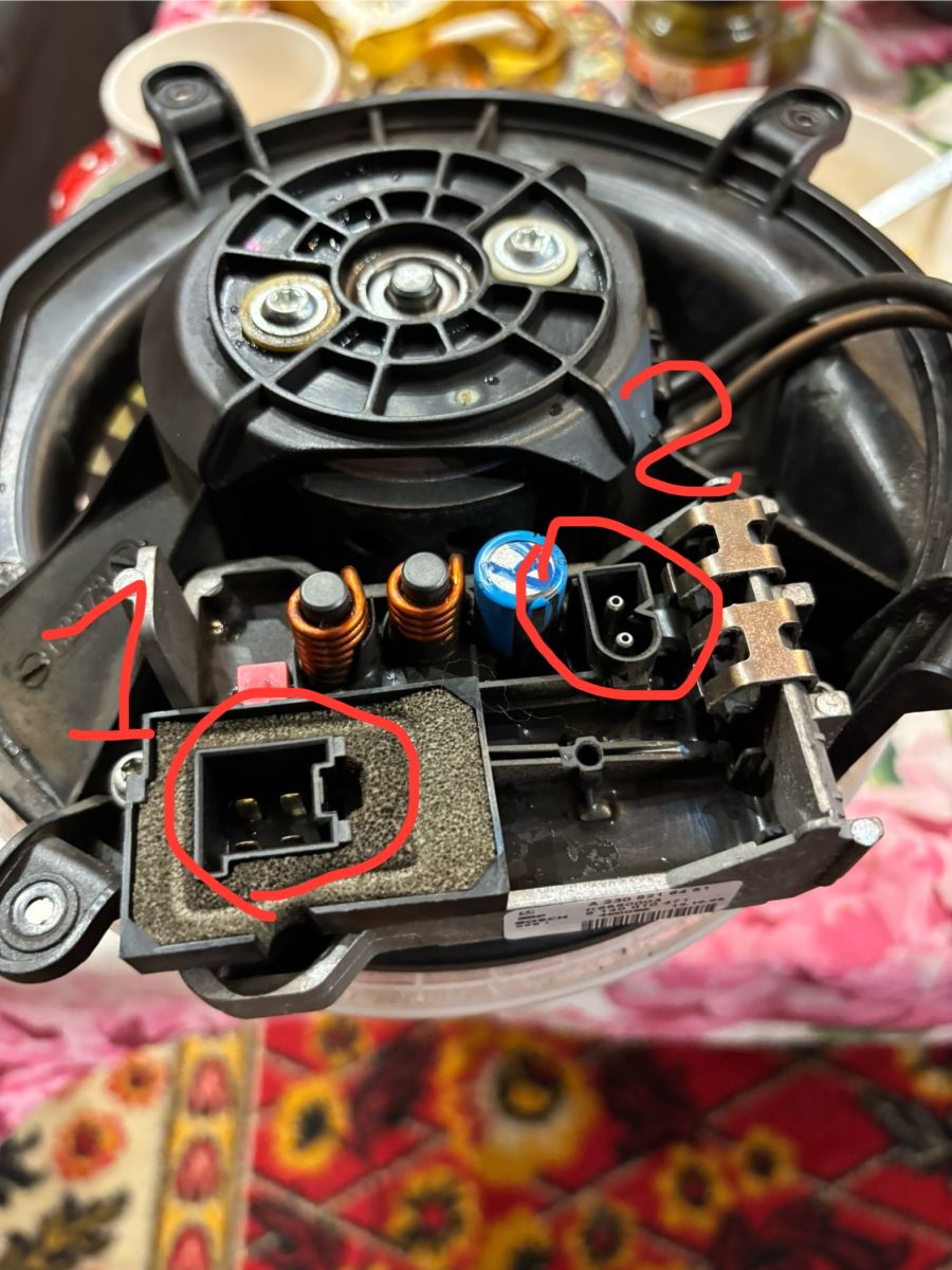

    Tak wygląda rezystor dmuchawy:
    Rezystor dmuchawy z widocznymi spiralami oporowymi i metalową osłoną
    U mnie to wygląda w ten sposób, chyba że ten, o którym piszesz, znajduje się w innym miejscu. Tylko wtedy — gdzie?
    Do pinów oznaczonych jako 1 dochodzi 14 V grubymi kablami i 2 cienkie przewody, nie wiem, od czego, pewnie sterujące, ale nie wiem, jak je sprawdzić.
    Na pinach zaznaczonych jako 2 (wyjście na wentylator) napięcie pojawia się tylko raz na jakiś czas. Mierzone na postoju, bez ruszania czymkolwiek.
    Nie rozumiesz. . Chodzi o nazwę (terminologię). REZYSTOR jest na moim obrazku. To, co masz w aucie to nie jest rezystor, tylko REGULATOR DMUCHAWY
