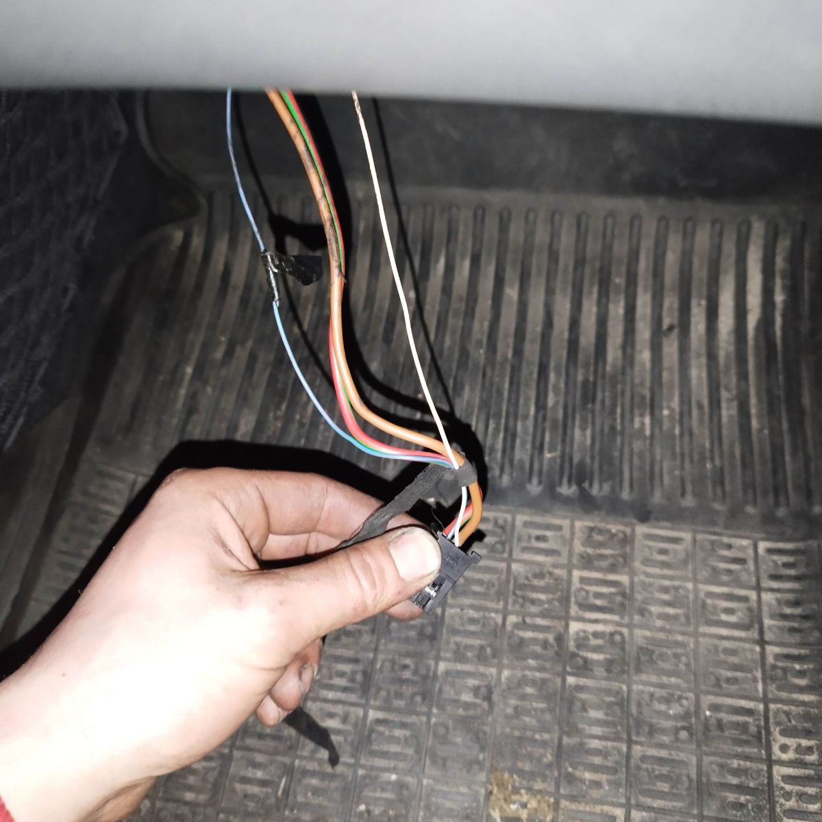

    Nie działający nawiew. Kupiłem niedawno auto z nawiewem zrobionym na krótko na przełącznik 0/1. Pan twierdził, że to wina panelu nawiewu:
    - panel nawiewu wymieniony
    - rezystor wymieniony
    - przejście jest na przewodach
    - Wentylator na krótko działa
    Dodam, że włącznik był w dziwnym miejscu na niebieskim przewodzie, bo gdy połączyłem przewód tak, jak powinien być, wentylator nie reaguje na ustawienia nawiewu na panelu sterowania. Miejsca nawiewu działają, słychać jak się ustawia.

    Sprawdź czy pomiędzy czerwono zielonym a brązowym masz napięcie. Od czego ta wtyczka?

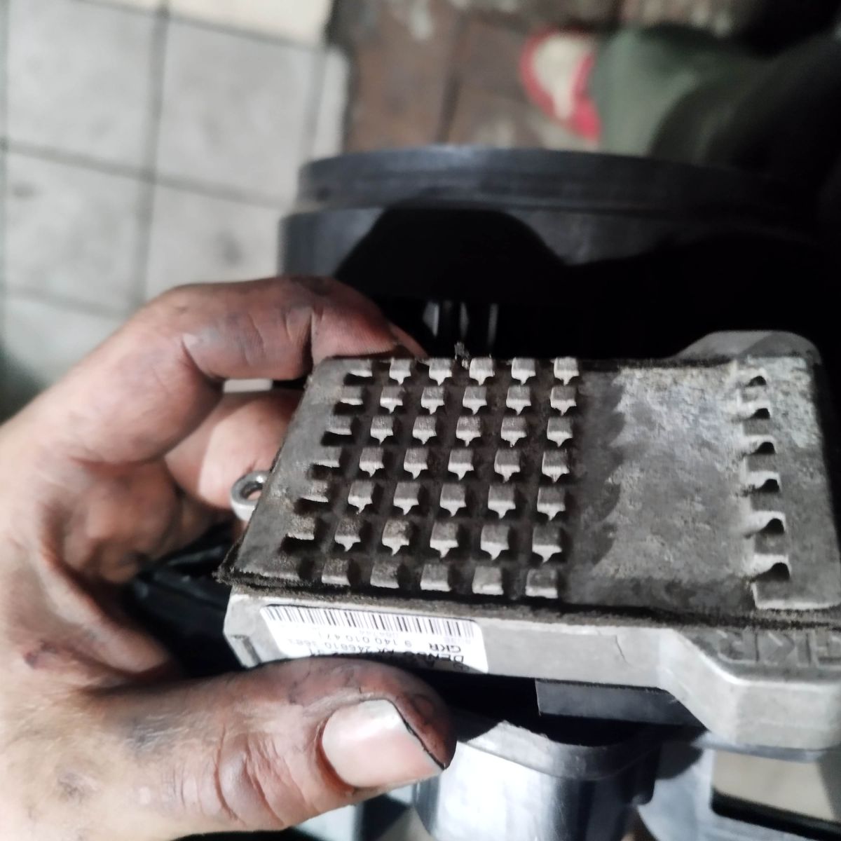

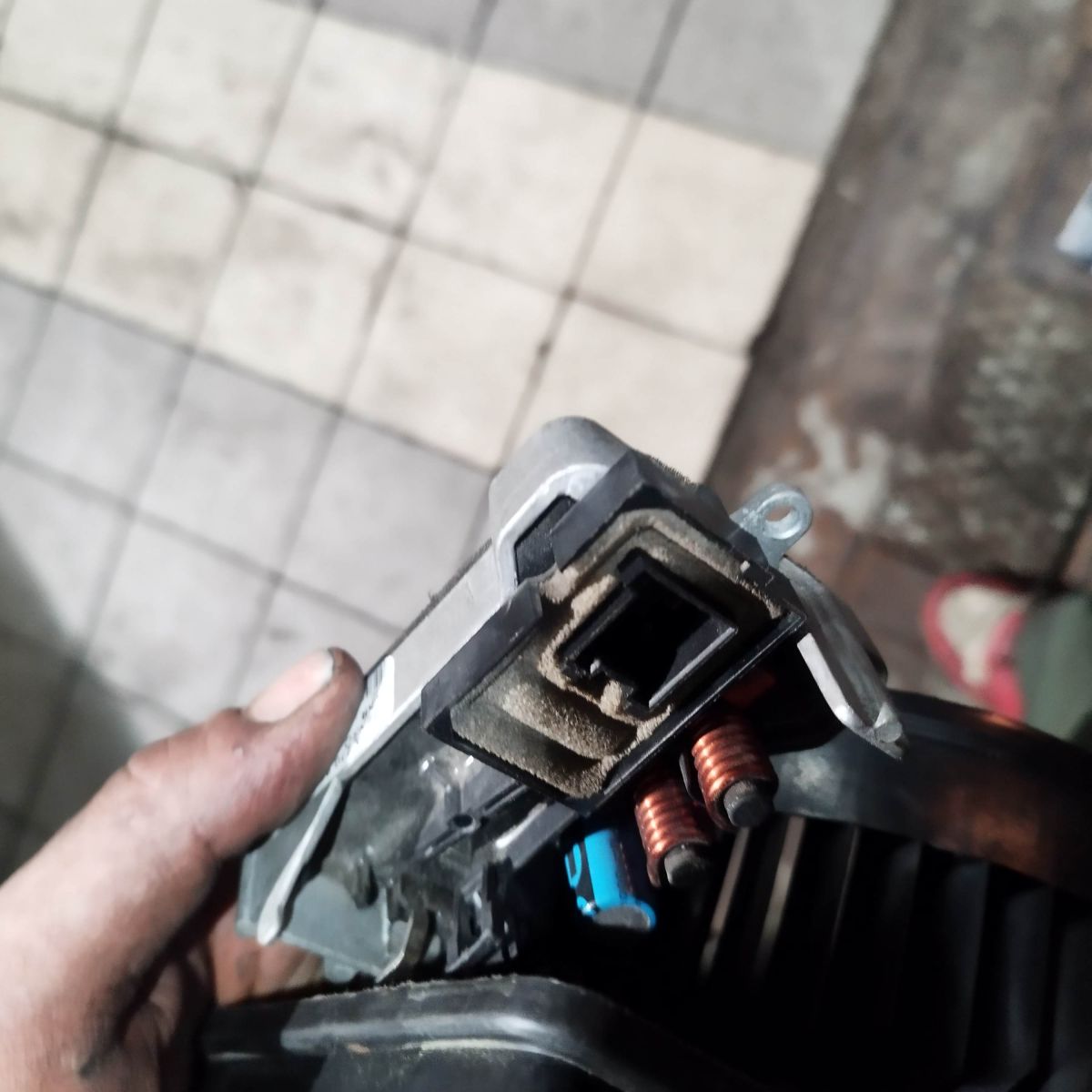

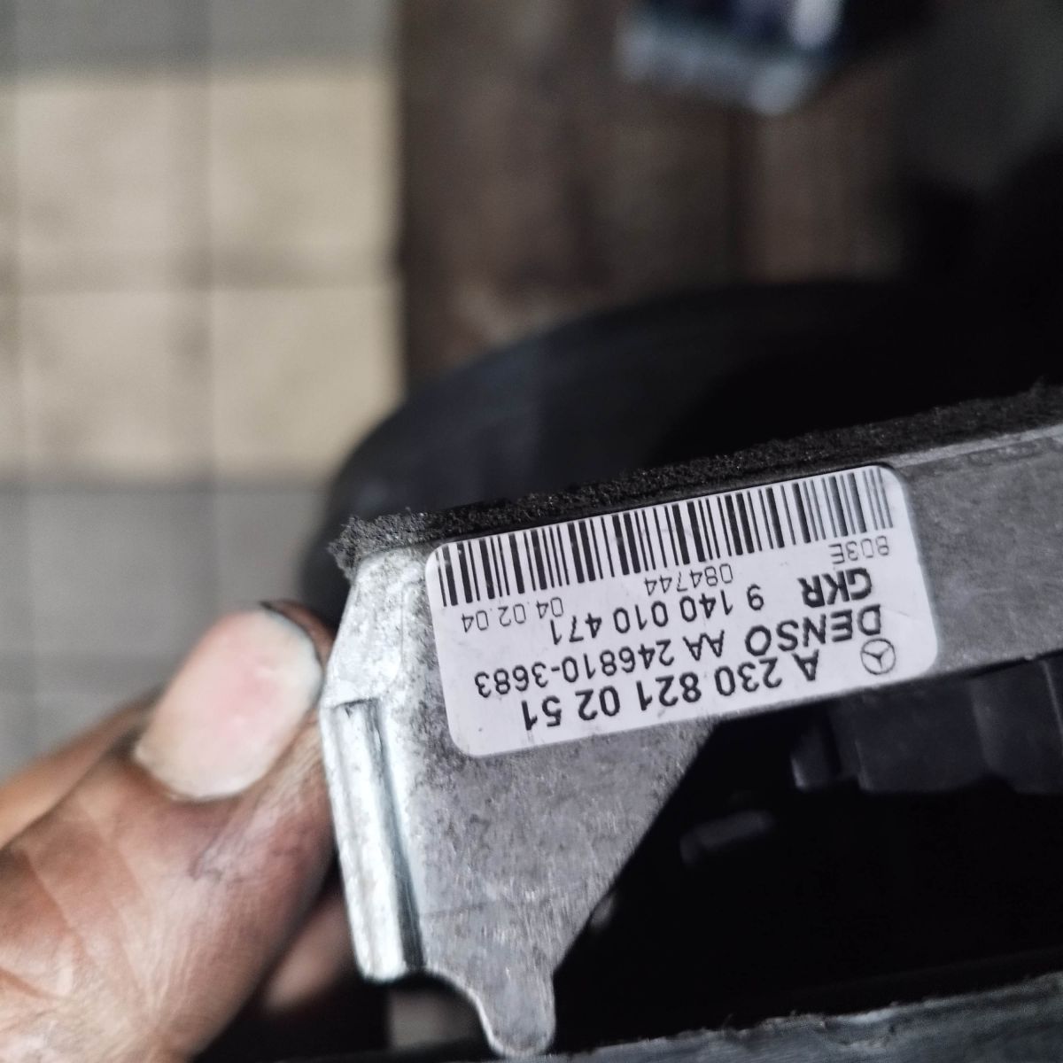

    Jaki tam jest ten rezystor?
  • #5 21011412
    dawidas44
    Posty: 13
    Widok zbliżeniowy na element elektroniczny z dwoma cewkami miedzianymi, trzymany w brudnej dłoni. Brudna ręka trzymająca metalowy element o kwadratowych wypustkach. Zbliżenie na etykietę z kodem kreskowym na metalowym elemencie, trzymanym w ręce.

    To nie jest rezystor, tylko regulator dmuchawy. Nie ma tam żadnego wypełnienia tylko zwykłe sterowanie napięciowe. Cytując z pamięci od 0,5 wolta do chyba ok. 7 V dla max obrotów.

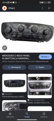

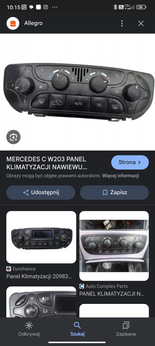

    W203 2001r przed lift
    Panel klimatyzacji do Mercedesa W203 z 2001 roku. >>21040604
    Taki. Panel mam
