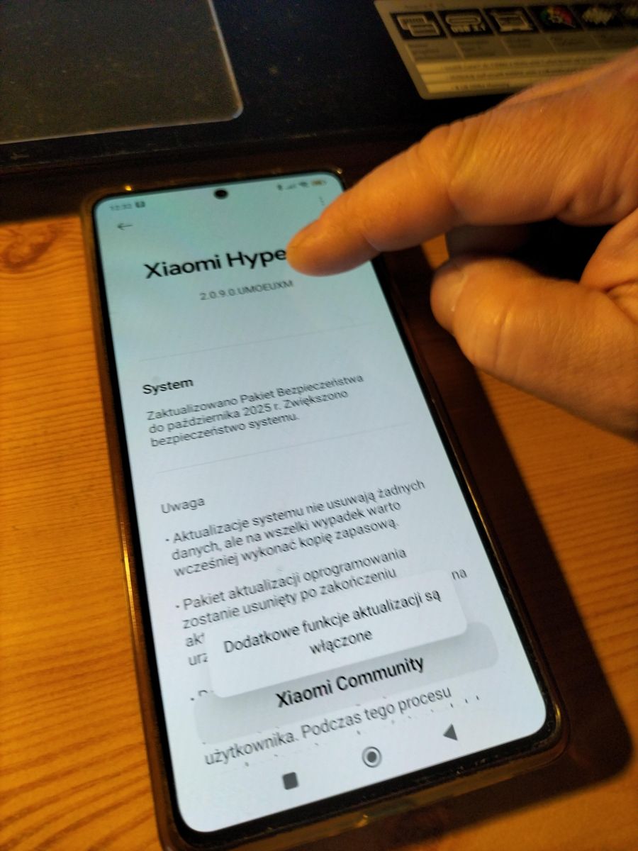

    Pacjent Xiaomi Redmi Note 12 Pro 5G.
    Chcę usunąć MI Browser ale nie mogę znaleźć w opcjach "USB Debugging". Robię wszystko co mówi Google oraz ChatGPT...

    Musisz najpierw wlaczyc ustawienia programisty. Zeby to sie z kolei pokazalo trzeba "kliknac" 7 razy na wersje MIUI w ustawieniach, i informacji o urzadzeniu.

    Kolego sympatyczny. Zrobiłem to przecież i nadal nie mogę znaleźć debugowania USB!
    Palec wskazuje ekran telefonu Xiaomi na stronie informacji o systemie HyperOS

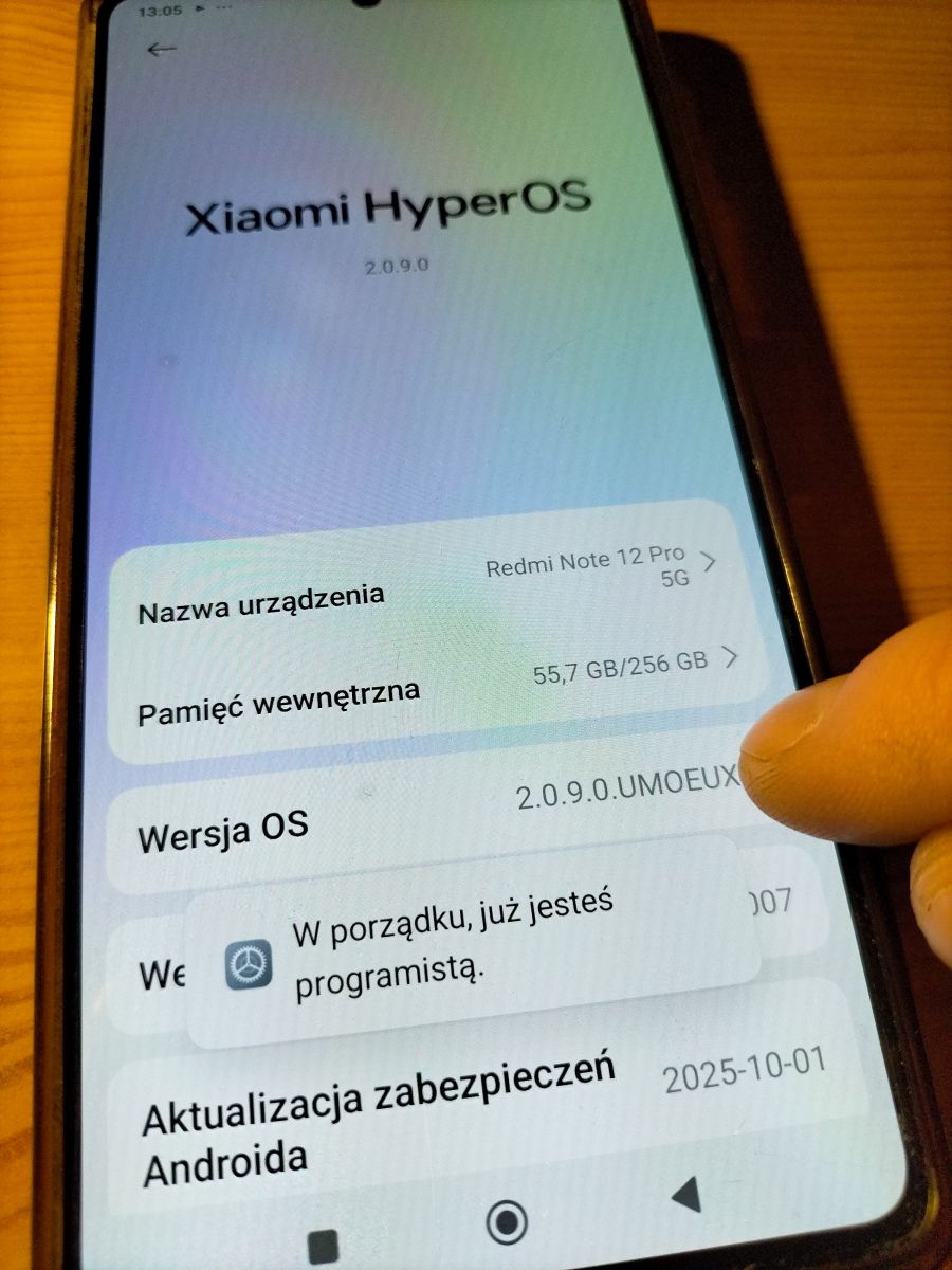

    Ekran telefonu Xiaomi z aktywowaną opcją programisty w systemie HyperOS
    @blahfff przepraszam ale u mnie kłania się czytanie ze zrozumieniem. :)

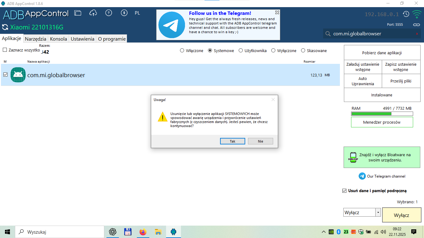

    >>21753633 Hallo,
    a dlaczego podawał Ci błędy? Może nie znalazłeś poprawnej nazwy? A nazw szuka się poprzez:
    adb shell pm list packages
    i deinstaluje normalnie poprzez:
    adb shell pm uninstall -r XXXXXXXXX
    i tu zamiast X wstawia się nazwę pakietu.
    Ale akurat Mi Browser... zawsze jest ryzyko, ze może on robi coś więcej niż przeglądanie Internetu, lepiej zawsze najpierw dezaktywować apkę, sprawdzić przez miesiąc czy dwa, czy można bez niego żyć i jeżeli wszystko działa, to dopiero deinstalować.
    Ale... warto pamiętać, że obie te sprawy i tak wykonają to samo — browser zniknie z oczu, ale APK pozostanie w systemie i żeby jej się fizycznie pozbyć, to potrzebny root.
    A apka AdbAppControl jest zawsze godna polecenia.
    Okno ADB AppControl z ostrzeżeniem o wyłączeniu aplikacji systemowej
    Wyłączać?

    >>21758652 Hallo,
    oczywiście.
    Jedynie warto pamiętać o przeniesieniu haseł, jeżeli jakieś były, a potem do wywalenia.

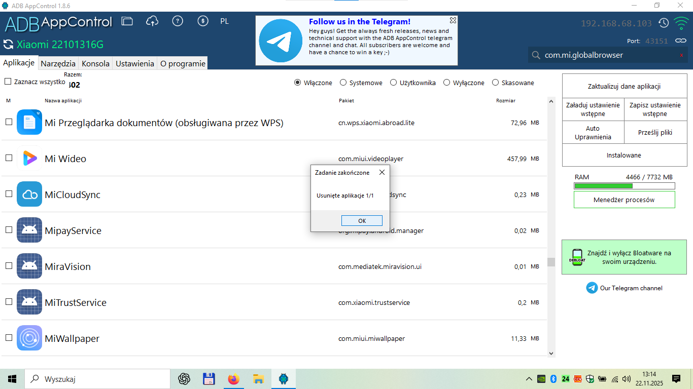

    >>21758652 Hallo,
    oczywiście.
    Okno ADB AppControl z potwierdzeniem usunięcia jednej aplikacji z urządzenia Xiaomi
    Zatrzymać się nie dało ale usunąć już tak. Dziękuje mordeczki. <3

    W programie ADB App Control zwyczajnie usunąłem aplikację "MI Browser" metodą parowania przez Wi-Fi na kod po włączeniu opcji programistycznych w telefonie.
