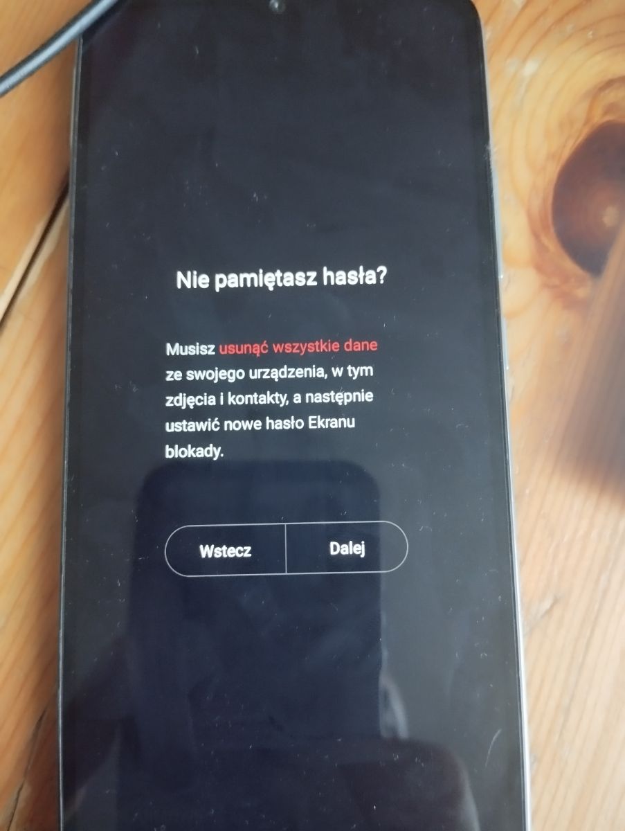

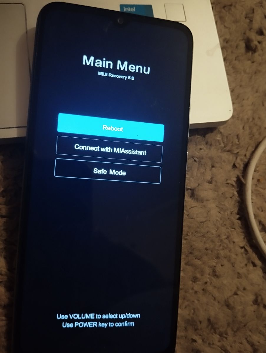

    Witam forum. Mam problem z telefonem Xiaomi Redmi 10c. Chodzi o to że dziecko bawiło się wzorkiem odblokowania w swoim tel i zmieniało go kilka razy aż zapomniało jako to był wzorek.
    Próbuje zrobić hardreset i niestety nie ma opcji wipe data, czy można jakoś go przywrócić do fabrycznych może przez Mi assistance?
    Zamieszczam zdjęcie , proszę o pomoc.

    Jak kilka razy źle zrobi się wzór to powinna być opcja "Nie pamiętasz hasła" i spróbować jej użyć

    Niestety wyświetla się tylko instrukcja jak zrobić hardreset .
    Dodam że wcześniej rok temu ta opcja była dostępna i dało się zrobić wipe data
    Myślałem że to przez fanilylink ale został odłaczony od konta.
    Co lepsze tel był ustawiony na odcisk palca i twarz córki ale już niestety nie prosi o ta formę odblokowania
    Tak, to przez Family Link. To dziala jak MDM, i blokuje rowniez opcje resetu z recovery w niektorych Xiaomi. Dziwne, ze odpiecie tel od Family Linka nie przywrocilo tej opcji. Tel ma aktywne polaczenie z internetem?
    Biometria jest tylko dododatkiem. Po kazdym resecie i dluzszym czasie nieuzywania (zazwyczaj 72h) tel i tak bedzie prosil o kod blokady.
    Teoretycznie, mozesz sprobowac jeszcze resetu zdalnie, z pomoca Google Find my Device, ale tel moze utknac w bootloopie ze wzgledu na zablokowana opcje resetu.

    Nie, poniewal tel mial skongurowanego Family Linka, ktory dziala jak typowy mechanizm MDM. Zeby to przywrocic, trzeba usunac plik "last_extension_parameters" na partycji rescue (badz sformatowac cala partycje), co oczywiscie nie bardzo masz jak zrobic.
    Redmi 10C to model z Qualcommem, ktory wymaga autoryzacji z serwerami Xiaomi w trybie EDL. W trybie sideload byc moze dalo by sie zrobic wymuszony reset do fabrycznych i FRP, ale serwery tez aktualnie lezal, a z tego co pamietam, opcja resetu w recovery i tak nie wroci.
    Proszę powiedzieć czy mam szanse odblokować bootloadera i z flashowac system.
    Nie odblokujesz bootloadera, o ile wczesniej nie bylo konta Xiaomi i nie wystapiles o zgode Xiaomi na odblokowanie bootloadera. Wgranie na nowo systemu nie usunie tej blokady. Odblokowany bootloader moglby pozwolic na wgranie np TWRP i usuniecie tego pliku.
    Czy opcją Mi Assistance jestem wstanie coś zrobić.
    Nie. Tryb sideload mozna wykorzystac tylko do wgrania aktualizacji OTA, badz odplatnie do resetu do fabrycznych (ktory powinien zadzialac z tego co pamietam), ale wymaga to dostepu do serwerow i kredytow. Mozesz poszukac takiej uslugi. Aktualnie serwery powinny dzialac. Czasem kredyty np do Xiaomi Pro Tool badz podobnych rozwiazan mozna kupic np na Aliexpress.
