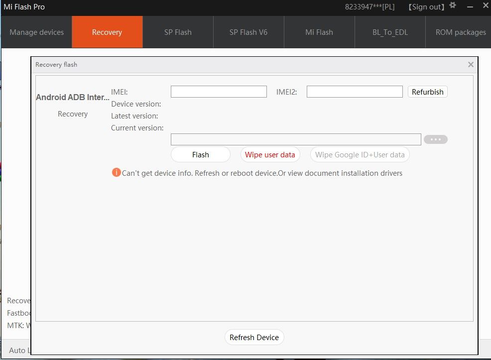

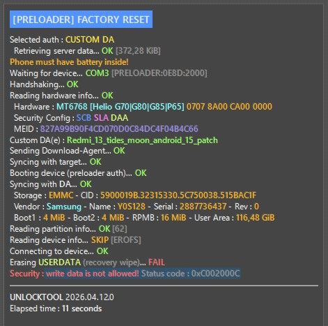

    Telefon posiada aktywną blokadę ekranu oraz jest powiązany z Google Family Link. Próba wejścia do recovery i wykonania resetu do ustawień fabrycznych nie powiodła się — brak dostępnej opcji wipe data. Podejmowałem próbę usunięcia blokady przy użyciu UnlockTool, jednak operacja kończy się błędem (zrzut ekranu w załączniku). Następnie próbowałem flashowania systemu przez Xiaomi Mi Flash Pro, lecz również bez powodzenia — proces nie może zostać poprawnie ukończony.
    Xiaomi Redmi 13 4G 24040RN64Y – jak usunąć blokadę i zrobić reset? Xiaomi Redmi 13 4G 24040RN64Y – jak usunąć blokadę i zrobić reset?
    Czy istnieje możliwość zdjęcia blokady lub przynajmniej zresetowania telefonu do ustawień fabrycznych w tym modelu, również z wykorzystaniem płatnych narzędzi serwisowych (boxów)?

    Nalezy wymazac partycje rescue. Po tym opcja wipe w recovery wroci. Na wszelki wypadek warto sobie ta partycje zczytac, aczolwiek nie ma tam nic istotnego.

    To juz musisz ustalic samemu. Tel wchodzi w tryb preloadera, wiec moze jakis wlasny DA z nowszego softu zadziala. Moze inne narzedzie, Chimera, Pandora itp. Ostatecznie, ISP (choc tutaj trzeba by skrobac CPU), badz chip-off.
    Mozna tez skorzystac z narzedzi po kredytach, ktore powinny byc w stanie zrobic reset do fabrycznych z poziomu tryb sideload w recovery, ale z tego co pamietam, nie przywroci to opcji resetu w recovery, a po probie resetu z poziomu ustawien, telefon bedzie sie restartowal.
