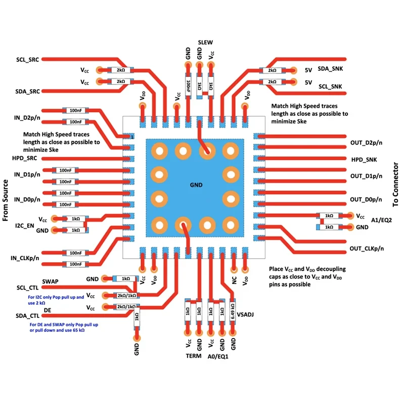

    co za transmiter tam nie ma zadnego transmitera konsola magicznie nie wysyla sygnalu gdzies tam. co najwyzej to jest tam TRANSCODER RETIMER.
    TDP158
    Xbox One X 1TB – migający czarny ekran, pasy, brak sygnału HDMI
  • #6 21758433
    decho
    Posty: 96
    Pomógł: 10
    Ocena: 25
    >>21757931 Jak zawał tak zwał. Jeżeli robi Ci to jakąś większą różnice, to może być retimer. Ja kupuję tutaj i nazywają to również skaler. Także wybierz sobie nazwę jaką tam chcesz.
    https://konsolowo.pl/pl/laptop/2108-uklad-ska...158-tdp158-xbox-one-x-1787-5903981902835.html
    Istotne jest to co się mogło zepsuć i ile to może kosztować.
