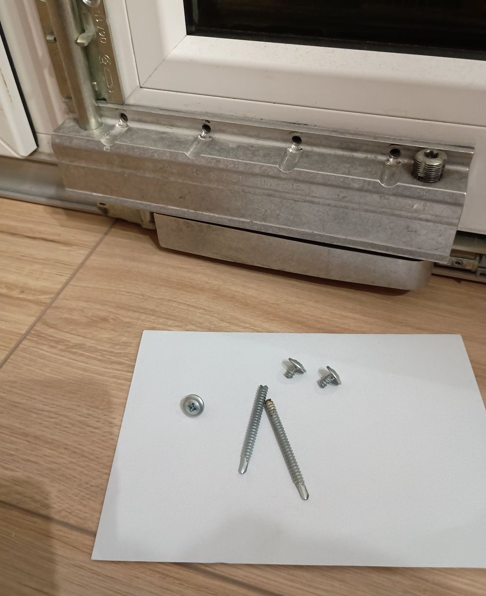

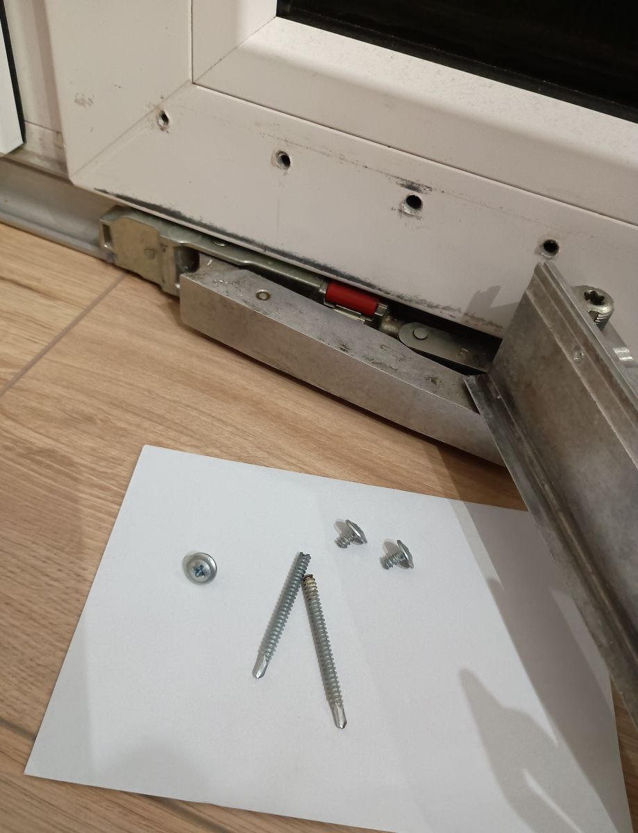

    Okno przesuwne PSK od jakiegoś czasu zaczęło ciężko się otwierać i zamykać.
    Po dostaniu się do prowadnic, okazało się że pękły wkręty trzymające prowadnicę/rolki w ramie okiennej z PVC.
    Oryginalne wkręty były fi4, niestety wyrobiły się otwory które aktualnie są fi6,5. Nowe wkręty nie trzymają. Czy jest jakiś sposób na naprawę tych otworów w ramie PVC? Jakiś patent? Okno po gwarancji.
    Uszkodzona prowadnica okna przesuwnego i powiększone otwory montażowe w ramie PVC
    Widoczna prowadnica okna przesuwnego z uszkodzonymi otworami montażowymi i kilkoma wkrętami na białym tle.

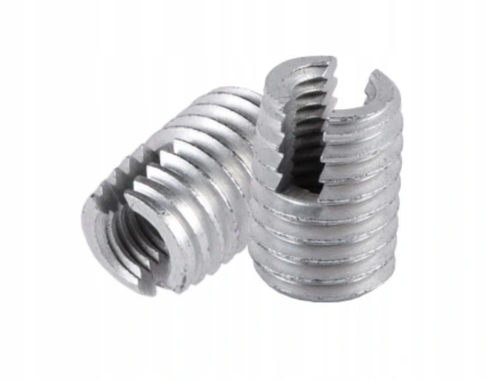

    Pomyśl jeszcze, czy da się wkleić wkładki do naprawy gwintów, są różne typy do różnych materiałów. Ja używałem, jak w aluminiowej obudowie do motocykla gwint mi się zerwał i sprawdziły się świetnie.
    1. Gwintujesz pod rozmiar wkładki
    2. Wklejasz
    3. Ścinasz nadmiar
    4. Piwko
    Dwie metalowe wkładki do naprawy gwintów z rowkami i nacięciem.

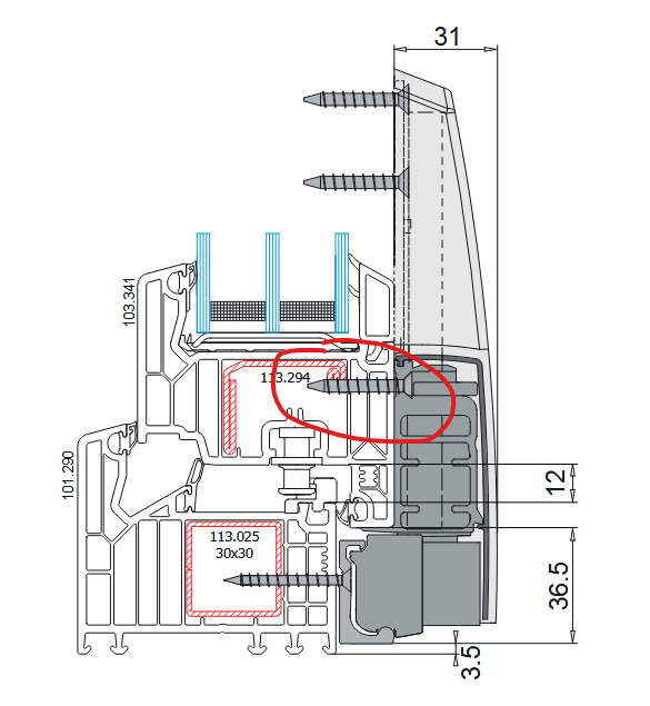

    Takie są w profilu stalowym wewnątrz skrzydła? Bo tam jest ważne. Spróbuj wkręcić na sucho (bez wózka) wkręt ok. fi 5 i zobacz, czy trzyma w stali. Być może nie trzeba nic kombinować, tylko dać nowe wkręty, nieco grubsze.
  • #5 21753951
    maxdax
    Posty: 106
    Ocena: 14
    balonika3 napisał:
    W skrzydle jest odwrócony "ceownik" ale wkręt go nie łapie,
    Podsyłam przekrój.
    Przekrój techniczny profilu skrzydła z zaznaczonym ceownikiem, śrubami i wymiarami
    Wymyśliłem że wkręcę kołek fischer duopower, lub rawplug 4ALL fi6.
    Myślałem jeszcze nad kotwą chemiczną aby zalać otwory i nawiercić?

    Na takim profilu nie robi się przesuwek, a jeżeli nawet, to jest do tego inna stal. Producent poszedł tu po bandzie. W tej sytuacji ponawiercaj nowe otwory w wózku pomiędzy tymi starymi i przykręć w nowych miejscach.
