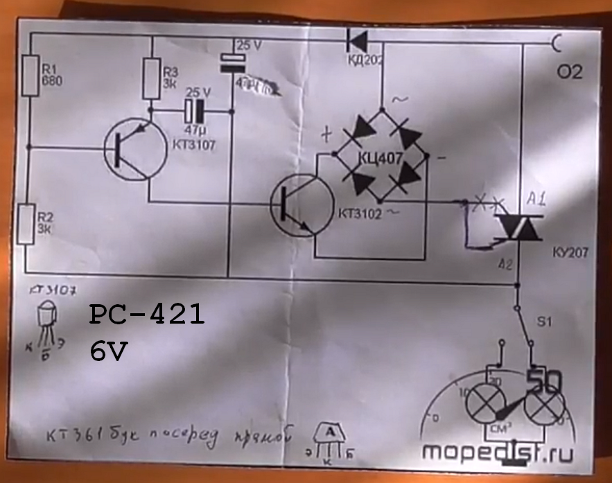

    znalazłem schemat motocyklowego przerywacza kierunkowskazów 6V 2x6W.
    Oznaczenia na schemacie są jeszcze radzieckie, potrzebuję ich polskich odpowiedników.
    Mój motocykl ma żarówki 10W, który element tego schematu należy zmieniać żeby skorygować częstotliwość migania ?
    Schemat elektryczny przerywacza kierunkowskazów z oznaczeniami rosyjskimi
    КТЗ 102 -
    КТЗ 107 -
    КУ 207 -
    КД 202 -
    KЦ 407 -

    КТЗ 102 - BC547
    КТЗ 107 - BC557 lub BC212
    КУ 207 - TIC106D
    КД 202 - 1N5404 lub 1N5407
    KЦ 407 - to zwykły mostek prostowniczy

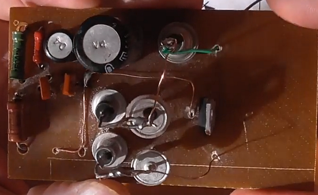

    Zbliżenie płytki PCB z elementami elektronicznymi, w tym trzema kondensatorami
    Wartość jednego kondensatora jest nie do odczytania. Powyżej zdjęcie układu. Jaki zastosować kondensator ??
    Widać dużą różnice pomiędzy nimi. Motocykl nie ma akumulatora.
