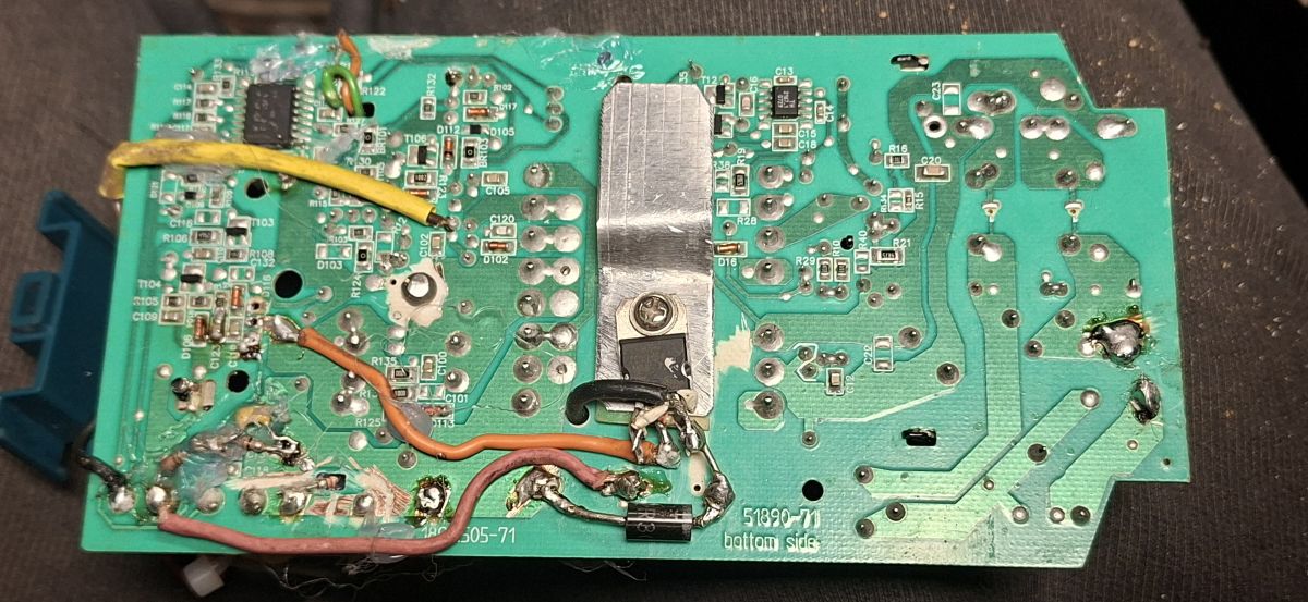

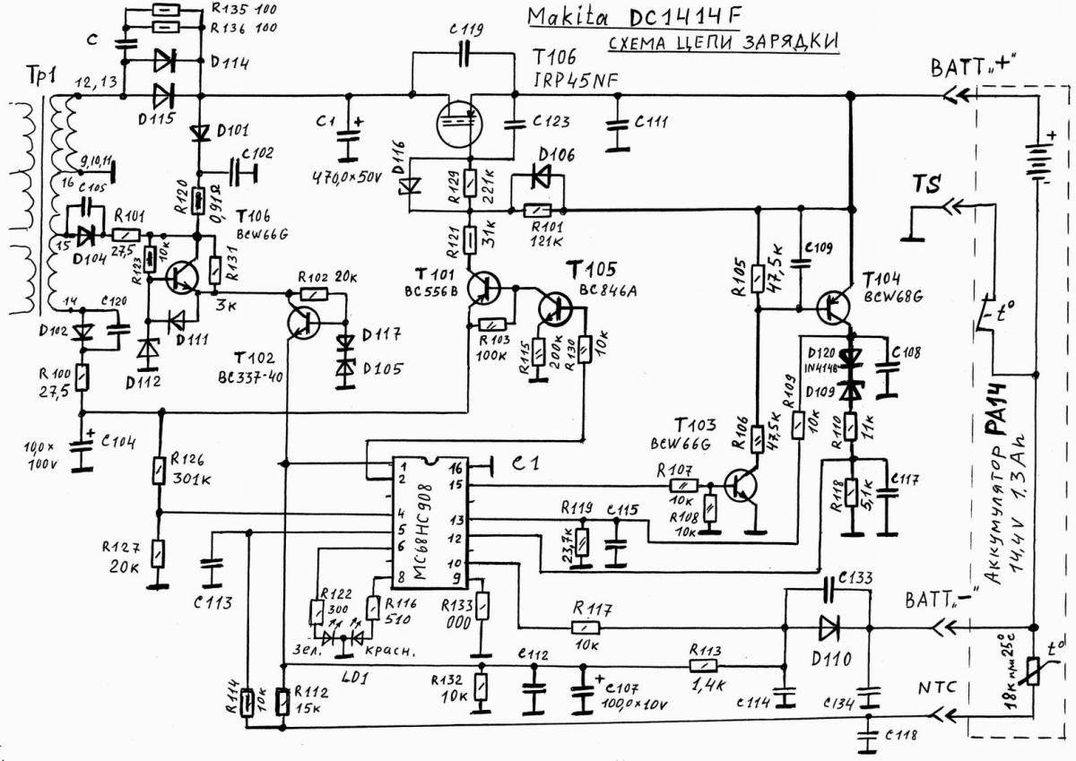

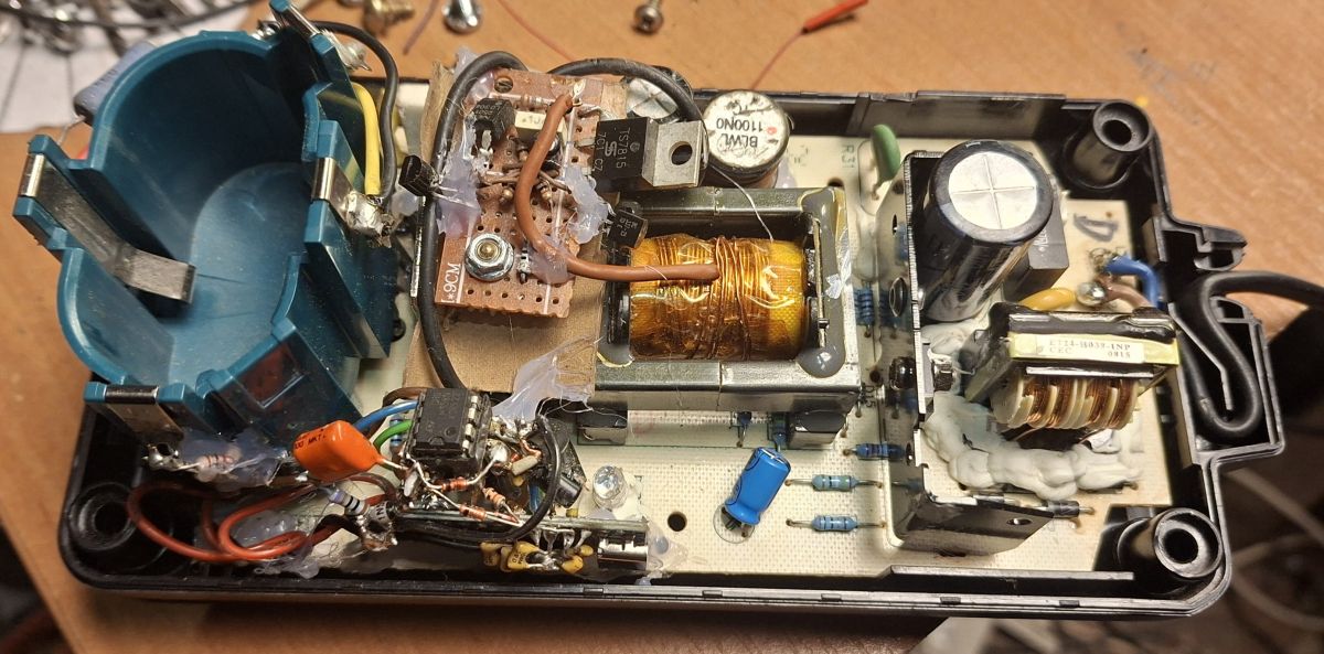

    Przerabiam ładowarkę Makita 1414F NI-MH NI-CD na ładowarkę Ni-ion i ni-mh, ponieważ przerobiłem jedną baterię na li-ion i nie byłoby czym jej naładować. Zastosowałem arduino nano jako sterownik, mosfet n został po stronie plusa high-side, bocznik 0.3oma ze wzmacniacza audio do pomiaru prądu po stronie masy gnd ze wzmacniaczem lm358, pomiar napięcia na dzielniku napięcia, sterowanie mosfetem zostawiłem oryginalne. PWM 31khz. Mam problem, bo prądu nie mogę ustabilizować, skacze przy stałym PWM 50, 100 mA w górę i w dół a czasem wkręca się do maksymalnego. Potem zastosowałem regulator PID i podobnie się działo. Później zmieniłem sterownik mosfeta na dwa tranzystory npn i pnp połączone emiterami z dodatkowym zasilaniem i Prąd się poprawił, tylko procesor zaczął mieć problemy z poprawną pracą, to np. diody sygnalizacyjne nie świecą, tak jakby sam coś robił tylko nie to, co ja chce. Jak podpiąłem inne zasilanie do arduino bez włączonej ładowarki to jest ok a jak włączam zasilanie ładowarki to są zaburzenia. Moje pytanie co z tym zrobić, żeby to chodziło, kończą mi się już pomysły? Z góry dziękuje za pomoc.

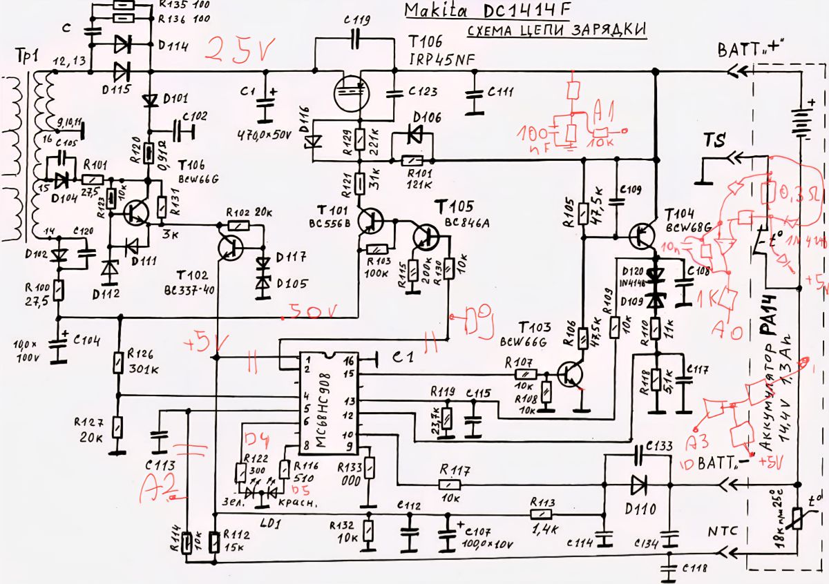

    To jest schemat oryginalnej ładowarki Makity.
    Schemat elektryczny ładowarki Makita DC1414F z oznaczeniami komponentów.

    Łatwiej by było jakbyś dał schemat tego co zrobiłeś. Jesteś pewien że oryginał używał PWM? Nie ma tam dławika, ani układu szybkiego zamykania bramki.
    Więc być może szarpiesz sobie znaczące (dla tego zasilacza) prądy z częstotliwościa 30kHz i Ci się przez zasilanie przenosi.

    To jest wyjście z procesora to raczej jest pwm bo jak inaczej sterować napięciem cyfrowym sygnałem, ten tranzystor chyba pracuje liniowo, ten kondensator c123 ma 100nF i takie duże oporniki 120k , 31k, 221k na takie sterowanie kluczowe.
    Schemat ładowarki Makita DC1414F z ręcznymi notatkami i pomiarami napięć
    Do wejść analogowych dodałem po 100nF do masy, równolegle z opornikiem co idzie od wejścia nie odwracającego do bocznik jest 100nF,

    Tak sobie patrzę na oryginalny układ i nie bardzo widzę jakby on miał mierzyć prąd. Nie zdziwiłbym się gdyby on nic nie regulował a za ograniczenie Imax robiła wydajność zasilacza.

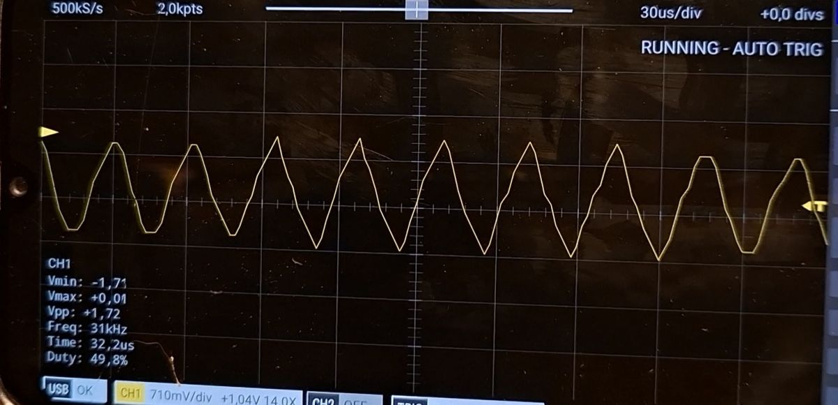

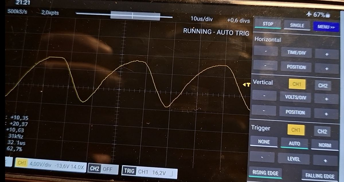

    Co do przeróbki, jeśli chcesz regulować prąd, rozważ dodanie dławika. Jak masz oscyloskop to zobacz co się dzieje na bramce.
    Jeśli dobrze rozumiem to napięcie sterowania bramki jest 50V, dren 25V a źródło mniej? To daje ponad 25V Vgs, dość dużo. W googlu nie bardzo jest IRP45NF, masz dokumentacje?
    dla IRF450 VGS jest +/- 20V. Chyba że dzielnik R121 R101 to ogranicza.
    Patrzyłeś oscyloskopem co się dzieje na twoim A0 ?

    Tam przy bramce tego mosfera jest dioda zenera która ogranicza napięcie na bramce, prąd faktycznie jest na maksa używany przy ładowaniu oryginalnym bo przetwornica daje 2.6 Ampera, te efekty skaczącego prądu widzę na Arduino ale i również jak mierzył na boczniku napięcie to też jest skaczące, jak mierzyłem na bramce napięcie względem źródła to wychodziło coś ponad 10 V możliwe właśnie że ta dioda zenera obcina naddatek.
    Mam notę katalogową i tam jest Vgs= + - 20 v.

    Nie mam pojęcia, zgaduje że wykrywanie podpięcia baterii / pomiar napięcia, ale po co tak fikuśnie to nie wiem.
    Na rozładowanie czy obciążenie to za duże oporniki w szeregu.
    Co do zenera w bramce to on Ci może psuć zbocza przy dziesiątkach kHz jak wchodzi w przewodzenie.
    ps. jak przeszedłeś na litowe, to masz tam jakiś balanser?

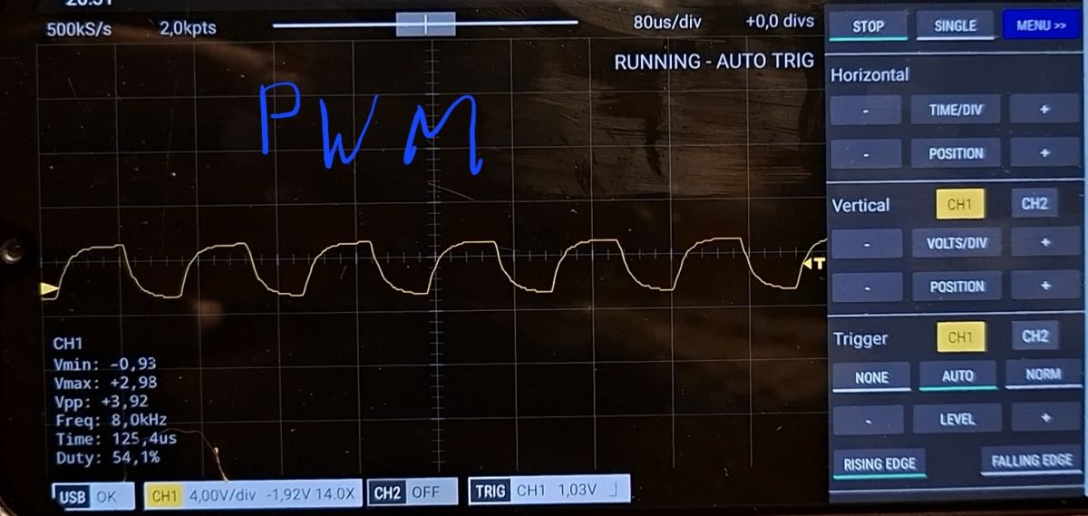

    Zmieniłem pwm na 490hz, tak jak jest w standardzie , dodałem stabilizator lm7805 z kondensatorami i dławikiem i wydaje mi sie ze jest lepiej, coś jeszcze pwemem szarpie tak jakby procesor przerywał go, czy te klony arduino nano są na 100% sprawnymi procesorami?

    Wykomentuj odczyt A0, wpisz w program stałą i się dowiesz. Ja z prockami nie miałem problemów. Natomiast 3,3V potrafi być marne bo jest brane z CH340 zamiast ze stabilizatora i czasem trzeba było dodać tam kondensator (wyszło na oscyloskopie).

    Jak nadal używasz PWMu, daj dławik i diodę schotkego za mosfetem. A poza tym to zabawa z filtrami, ekranami, ciężki temat.
    A jak zasilisz go z USB i odepniesz od +5 z ładowarki, to działa?

    Ja bym wykorzystał dostępne napięcie sterujące "high side" 50V, tylko ograniczył do powiedzmy 12V (7812 między 50V a 25V) lub źródło na tranzystorze i zenerze jak masz dla 5V w oryginale, i dał szybki transoptor np tlp350H, taki jest użyty w falowniku do silników klika kW Delty do sterowania końcówką mocy pracującą na 600VDC. No i oczywiście dławik i dioda jak już kilka razy pisałem. Będziesz miał ładną przetwornicę step-down z wygładzonym i uśrednionym prądem, a nie że każde załączenie PWM to Imax a potem 0.
    Alternatywą dla transoptora jest transformatorek i układ rozładowania bramki na PNP lub high-side driver. Ale jak masz to 50V ja bym szedł w transoptor.
    Masz oscyloskop :D ?

    Mam takie coś na Raspberry pi pico nazywa sie Scoppy, coś można zobaczyć tylko czy wystarczy. Nawinołem 4 zwoje drutu na transformatorze i dałem diodę i kondensator i stabilizator 9volt i zrobiłem driver z dwóch tranzystorów npn i pnp i pc817, chodzi chodzi pwm sie zawiesza Prąd skacze, od pwm 1 już zaczyna pracować, przy średnich bardziej skacze niż na maksa. Wydaje mi sie ze wydruki z seriala trochę mieszają też. Zastanawiałem się wcześniej nad Tlp250 ale ten tlp350 będzie lepszy, masa tego napięcia 50v jest łączy sie z resztą.

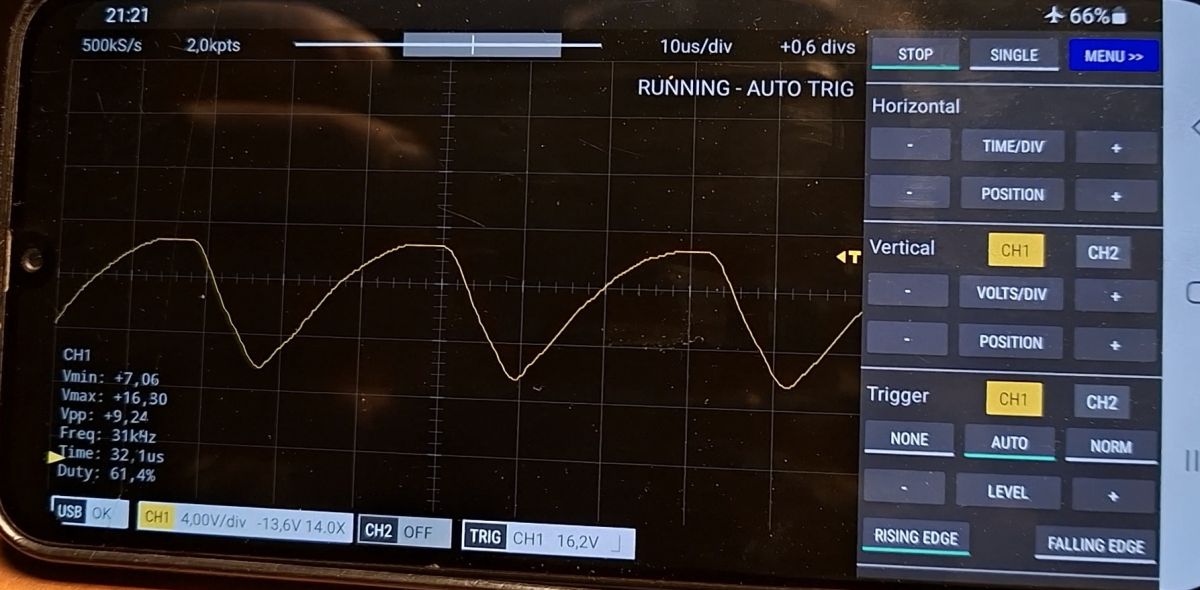

    Dławik dobierasz po pierwsze pod prąd pracy żeby się nie nasycił. Ja mam do tego taki przyrząd, generator pwm i bocznik do pomiaru oscyloskopem. Zapewne wszystko można policzyć, ale ja nie umiem :)
    Więc sugeruję zajrzeć tu https://www.piekarz.pl/dlawiki-pierscieniowe/ i kupić sobie coś na "prąd pracy" około 2,6A (tak chyba gdzieś wyżej pisałeś)
    https://www.piekarz.pl/dlawiki-pierscieniowe/?f=839,18075&a=839,18075 2,8A 7zł
    Serial.print w arduino jest blokujący po przepełnieniu bufora, jak chcesz mieć dobry PWM z procka rób na rejestrach OCR i ewentualnie przerwaniach.
    Nie ma tu https://oscilloscope.fhdm.xyz/ za bardzo co to potrafi i jest opis różnych analogowych frontendów, masz jakiś? Jakie częstotliwości to teoretycznie potrafi?
    Ogólnie przy uruchomieniu takiej przetwornicy wkładasz sobie szeregowo z dławikiem mały opornik pomiarowy i patrzysz czy prąd jest w miarę liniowy.
    Można tez obejrzeć wysterowanie mosfeta i kilka innych rzeczy, tylko pamiętaj że cewki generują przepięcia i na żywca bym tego do ADC nie podłączał ;)

    Jaką częstotliwość PWM ustawić? Mosfet, dlawik, dioda i kondensator wszystko jak najbliżej siebie? W tej obudowie nie ma za wiele miejsca.
    Mam tester podzespołów elektronicznych lcr-t4 czy wystarczająco dobry będzie żeby zmierzyć indukcyjność dlawika?

  • #27 21758087
    iftri
    Posty: 332
    Pomógł: 33
    Ocena: 72
    Ten mosfet jest na high-side, teraz oscylogramu nie mam jakbede w domu to zrobię, te 9 bitów wyliczyl mi chatGpt, ja nie jestem jeszcze tak biegły w tych sprawach. Ze tego prostokąta nie ma to może być spraw słabej niedostojonej sondy?
    #28 21758302
    jarekgol
    Poziom 40  
    Posty: 5157
    Pomógł: 644
    Ocena: 1142
    Sonda w trybie 1:1 działa jak drut. W trybie 1:10 strojenie jest ważne. Zobacz czy masz na oscyloskopie wyjście kalibracyjne, jak nie to możesz użyć arduina tylko z nieobciążonym portem (i pokręć śrubką aż będzie ładny prostokąt).

    iftri
    Posty: 332
    Pomógł: 33
    Ocena: 72
    Próbowałem coś zrobić z tym oscyloskopem ale on tak pokazuje Nie mam trymera do do strojenia bo sprawdzałem z generatorem 1 khz to w miarę pokazuje ładnie prostokąt o już 8 khz to już jest pozaokrąglane No i 20 i 31 tak samo.
    Pwm tak wygląda Ekran oscyloskopu z przebiegiem PWM o częstotliwości 8 kHz i komentarzem „PWM”
    A 31khz wygląda tak
    Ekran oscyloskopu pokazujący sygnał PWM o częstotliwości 31 kHz
    Ja ustawiłem 20 khz częstotliwość pwm to jest 799 kroków poskładałem wszystko do kupy dałem kable ekranowane od pomiaru prądu napięcia i do tranzystora od drivera i od Arduino do drivera tak jak sprawdzałem to wszystko chodzi tak jak trzeba prąd nie skacze Wstawiłem co 400 milisekund pętlę i może być.
    Wygląda to tak na pająka
    Wnętrze improwizowanego układu elektronicznego z elementami przewodowymi
    Zbliżenie na dolną stronę płytki PCB z prowizorycznym okablowaniem i lutowaniem.
