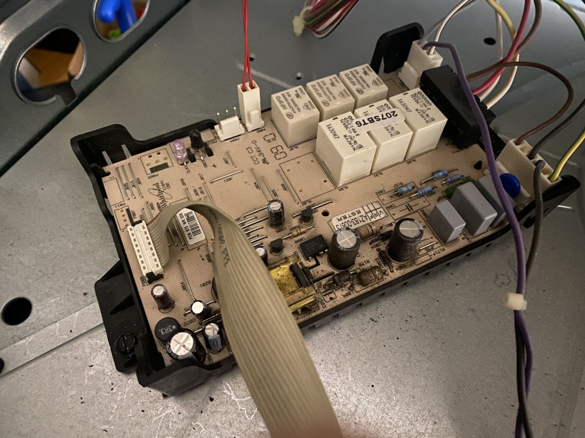

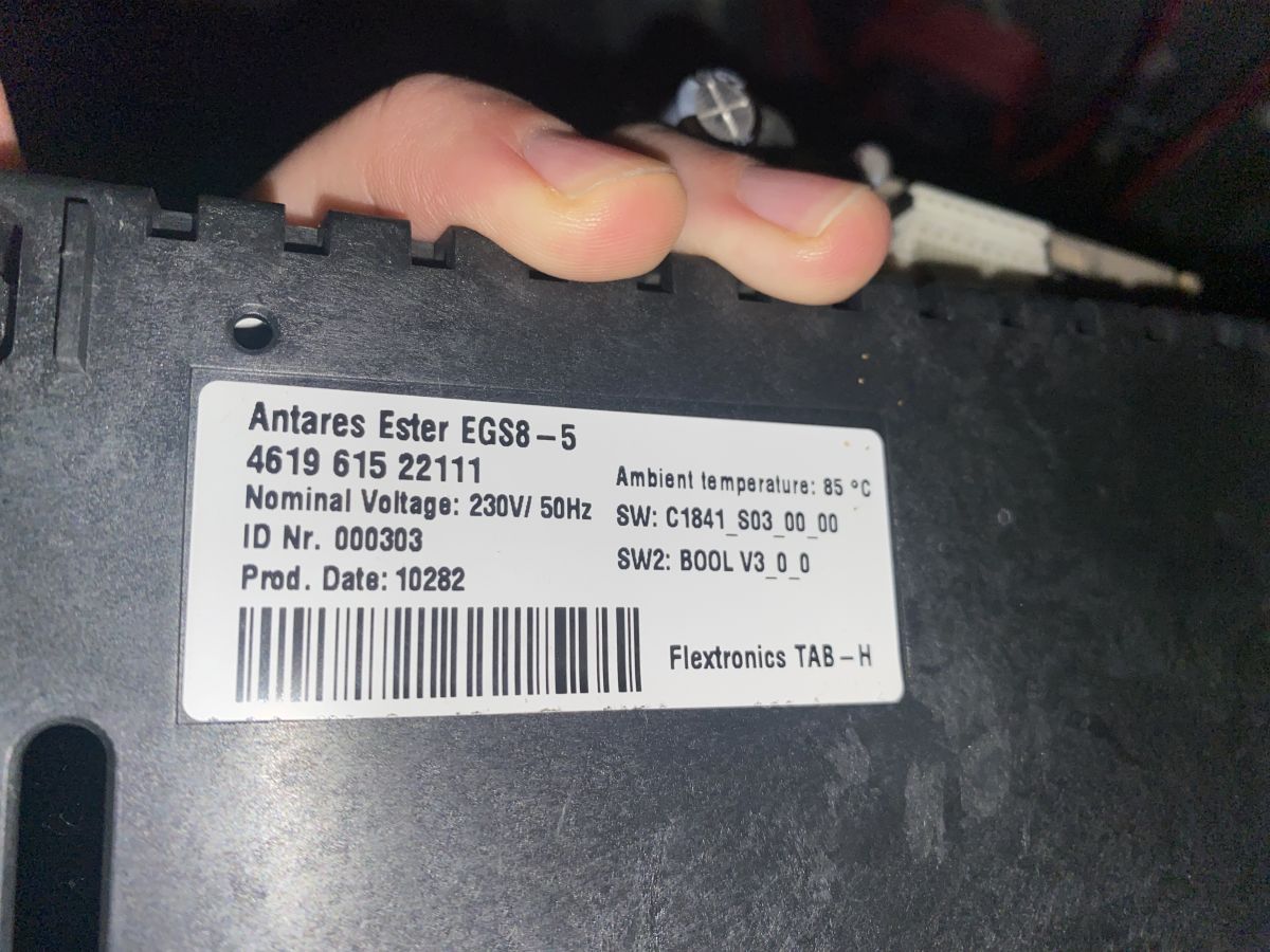

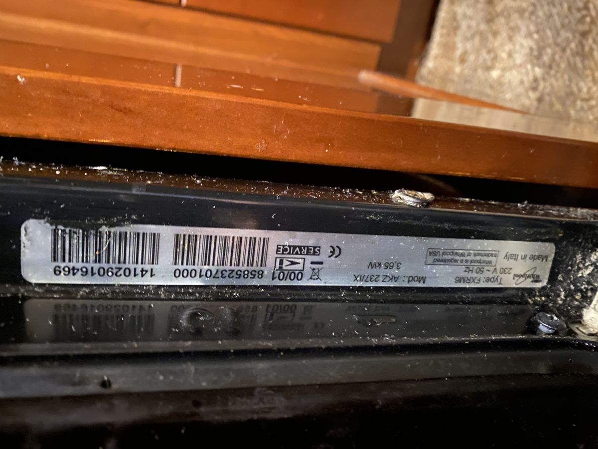

    Piekarnik Whirlpool AKZ 237/IX - uszkodzony moduł zasilania
    Proszę o pomoc w diagnostyce oraz naprawie modułu zasilania do piekarnika Whirlpool AKZ 237/IX z 2012 roku
    Moduł został uszkodzony przez zwarcie do obudowy piekarnika styków przycisku centralnego potwierdzenia. Po zwarciu moduł się zresetował. Po włączeniu wyświetla się mrugająca 12:00 i czeka na ustawienie godziny. Obracając pokrętłem, prawym czy lewym, słychać buzzer, ale cyfry zegara się nie zmieniają. Nastawy zegara nie można potwierdzić przyciskiem centralnym - brak reakcji (nie ma też dźwięku buzzera).
    Po chwili zegar pika i zaczyna prawidłowo odmierzać czas.
    Przekręcając lewym pokrętłem zaświeca się światło w piekarniku - czasem za którymś włączeniem pojawia się napis np. PIZZA na wyświetlaczu, ale nie można zatwierdzić wyboru ani nie można ustawić temperatury (prawe pokrętło pika, buzzer, ale nic nie zmienia). Po chwili na wyświetlaczu pojawia się symbol klucza.
    Na module widoczne jest uszkodzenie rezystora SMD 472 Ω w linii przycisku potwierdzenia. Rezystor wymieniłem, ale brak poprawy.
    Napięcie 12 V obecne - np. załącza się przekaźnik od podświetlenia w piekarniku
    Napięcie 5 V również jest na płycie modułu
    Napięcie 5 V jest na przycisku centralnym potwierdzenia.
    Linia przycisku centralnego idzie na układ 74HC14D. Czy może być powodem niedziałania układu?
    Co jeszcze sprawdzić na płycie?
    Czy jest sposób na sprawdzenie mikrokontrolera?
    Co jest powodem zaświecenia symbolu klucza na wyświetlaczu?
    Przeszukałem elektrodę, natrafiając na podobny temat z symbolem klucza; jednak temat sprowadza się do wymiany modułu
    Jestem zainteresowany również zakupem modułu nowego lub używanego

    Możesz układ 74HC14D wlutować nowy, ale obawiam się, że masz uszkodzone porty procesora. Jeżeli ten układ HC łączy się bezpośrednio z wyprowadzeniami procesora, to raczej jest uszkodzony. Zmierz spadek napięcia na portach i porównaj na tych, które nie są podłączone do tego układu HC.

    Wlutowałem nowy układ o oznaczeniu 74HC14 ze sklepu AVT. Wymiana układu 74HC14D rozwiązała problem. Procesor ocalał.
    Klucz na wyświetlaczu zniknął, pokrętła ustawiają wartości. Wszystko działa poprawnie.
    Ostatecznie wymieniłem:
    - 74HC14D
    - rezystor 470 Ω
    - przycisk 6×6 mm, 0,8 mm
