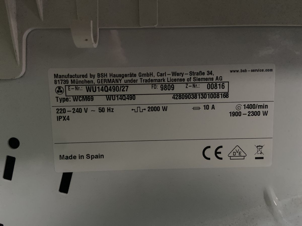

Siemens WU14Q490/27 (typ WCM69) Pralka nie włącza się napuchnięty kondensator na sterowniku

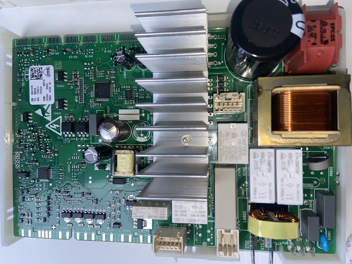

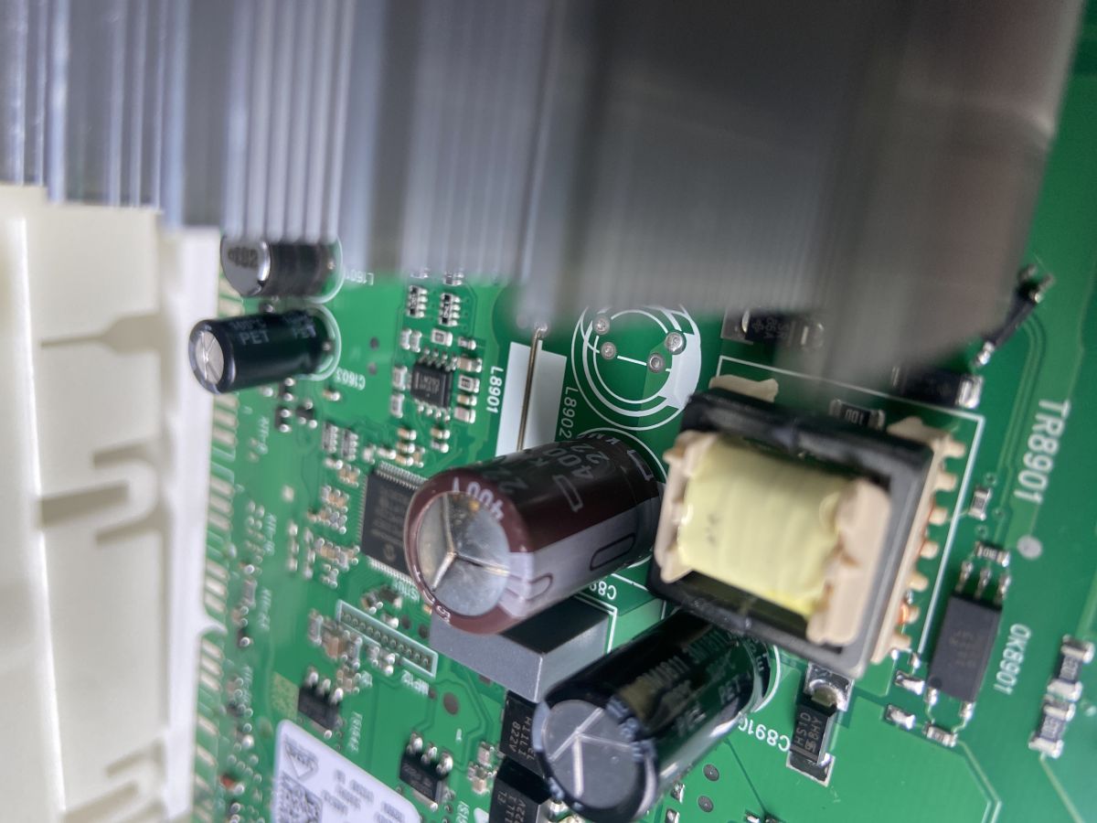

    Dzień dobry. Mam problem z pralką — z dnia na dzień przestała chodzić.
    Wyjąłem sterownik i po przeglądzie tak z grubsza okazało się, że jeden kondensator 22 µF/400 V jest napuchnięty. Proszę o pomoc, czy to da się jeszcze naprawić? Wlutowanie nowego pomoże? Czy ten kondensator przepalił jeszcze coś, lub czy możliwe jest, że ostatnie problemy z włączaniem i wyłączaniem prądu na wiosce miały skutek jego napuchnięcia? Pralka jest martwa.

    Było wiele razy na forum temat tego kondensatora, wystarczy poszukać, a przetwornica pracuje, nie jest uszkodzona?

    Zasilanie na mostku prostowniczym jest, rezystory nieuszkodzone?

    jeden kondensator 400 V 22 µF KMG wiśniowo-biały jest napuchnięty. Proszę o pomoc, czy to da się jeszcze naprawić? Wlutowanie nowego pomoże? Czy ten kondensator przepalił jeszcze coś
    Bezwzględnie należy go wymienić. Napuchnięcie to efekt długiej eksploatacji i jest często normalnym zjawiskiem eksploatacyjnym i wskazaniem na konieczność wymiany. Z jego powodu nie powinno nic innego uszkodzić się. Czy wymiana tylko jego usprawni pralkę to przekonasz się uruchamiając pralkę po jego wymianie.

    Powinno pomóc, ale nie ma pewności czy przy tej okazji nie padło coś innego czego nie widać na oko.

    Jak masz czym i potrafisz wylutować stary i wlutować nowy kondensator, to wymień. Koszt niewielki, a wtedy będziesz wiedział czy coś jeszcze zepsute.

    Panowie bez przesady! Nie pamiętam aby kiedykolwiek wymiana wyłącznie owego kondensatora rozwiązała problem. Z reguły jest jeszcze kilka innych rzeczy do roboty :)
