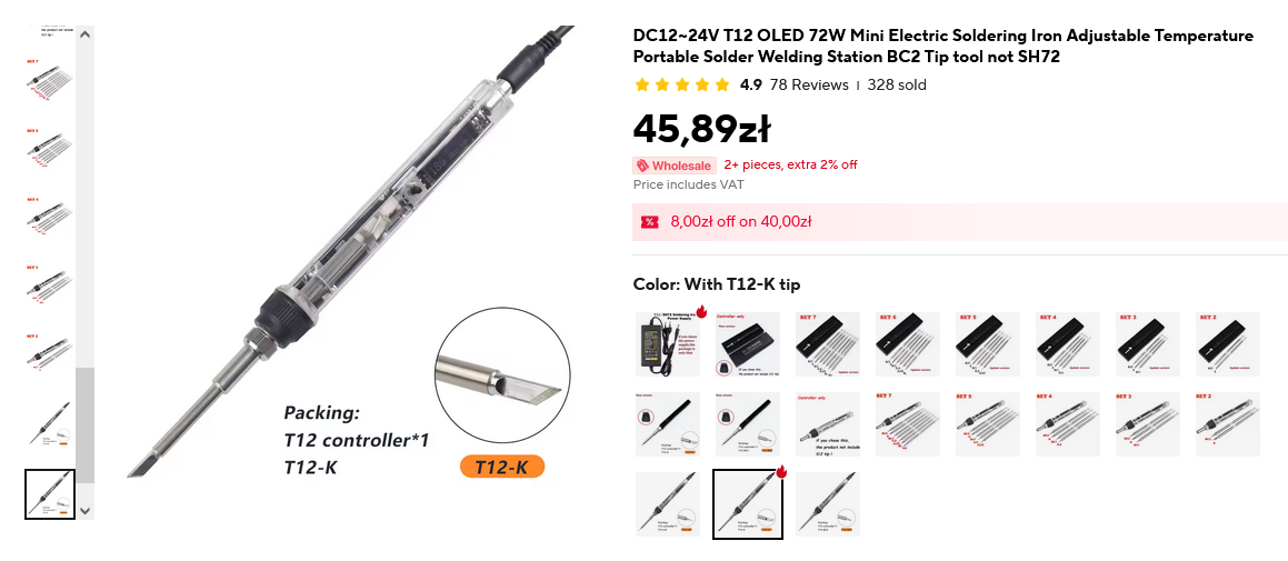

    Przykładowo:
    https://pl.aliexpress.com/item/1005003373147424.html
    Miniaturowa lutownica T12 z przezroczystą obudową i grotem T12-K
    W tej ofercie komplet, czyli zasilacz oraz rączka (przeźroczystą) z cyfrowym kontrolerem i jednym grotem, na dziś wychodzi 77zł. Jest tam też wariant rączki z kontrolerem i możliwością zasilania 20V z ładowarki USB (opisany szerzej gdzieś tu na elektrodzie niedawno).

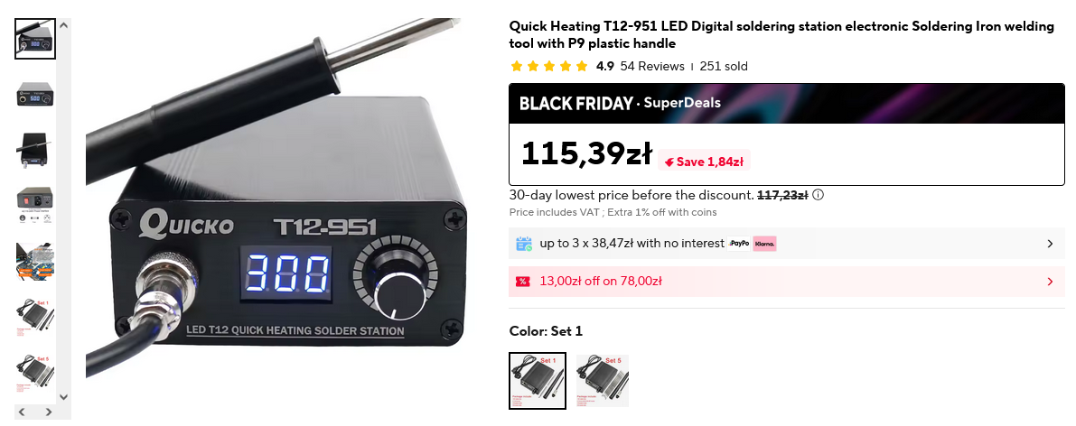

    Można też iść w kierunku taniej ale klasycznej stacji, uznanego producenta budżetowych rozwiązań np.:
    https://pl.aliexpress.com/item/1005005741819569.html
    Cyfrowa stacja lutownicza Quicko T12-951 z uchwytem P9 i wyświetlaczem LED
    Można też wejść w tego Bakona, który poleca kolega mrice. Wygląda fajnie a kupiony bezpośrednio od Chińczyka, nie wychodzi przesadnie drogo.
