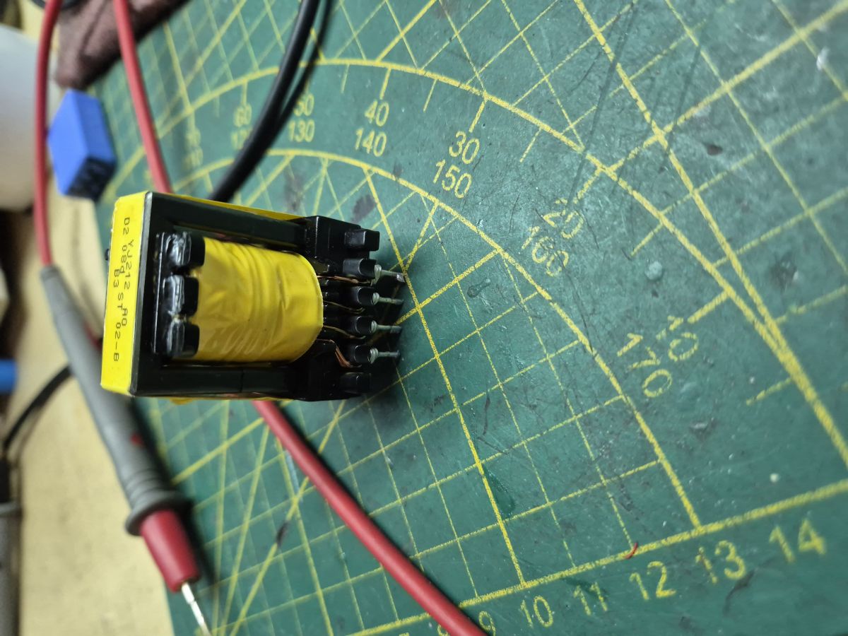

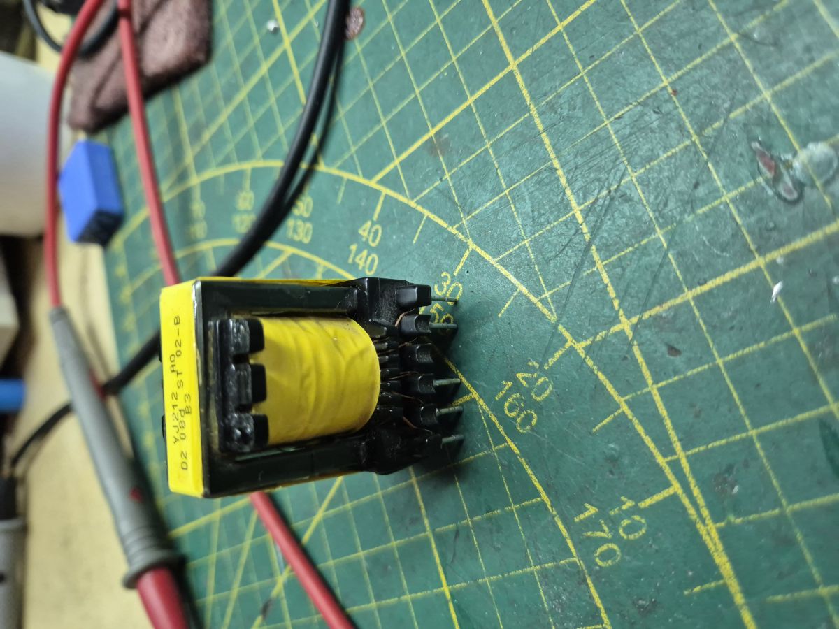

    Witam, szukam zamiennika transformatora płytki zasilacza
    do amplitunera Yamaha RX-V485. Jest uszkodzony.
    Ktoś zna jego parametry? Proszę o jakiekolwiek info.
    Z góry dziękuję i pozdrawiam.
    Transformator impulsowy z oznaczeniem D2 YJ-212S sf902-B na macie pomiarowej
    Transformator z żółtym uzwojeniem na macie pomiarowej w warsztacie
    Widziałem też oferty sprzedaży, lecz najpierw się upewnię, czy jest na pewno uszkodzony.
    Jakie napięcia powinien mieć na wyjściu? Lub rezystancja?
    W miejscu, gdzie dochodzi napięcie z superkondensatora, jest OL.
    Czyli przerwa, tak ma być?
    Jest w nim termik?

    Te transformatory bardzo rzadko sie psuja.
    Przyjrzyj sie jednk pozostalym elementom przetwornicy.
    I dla jasnosci to nie jest zwykly transformator na 50 Hz z gniazdka.

    Jak wyżej - rzadko padają
    On inaczej działa - zasilacz impulsowy
