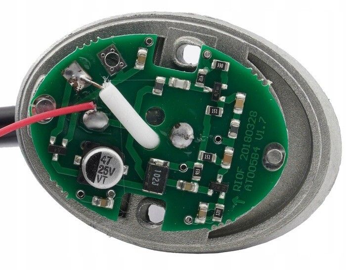

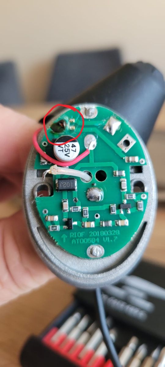

    Witam państwa, z racji tego, że nie jestem elektronikiem, mam pytanie. Mam antenę do radia samochodowego firmy Amio, model AT003B3-19. Odpadł mi z płytki PCB element, który planuję ustalić.
    Amio AT003B3-19 - jaki element odpadł z płytki PCB anteny samochodowej?

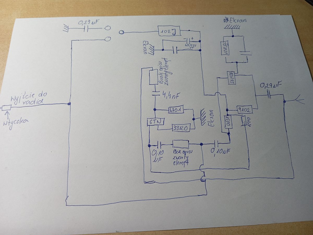

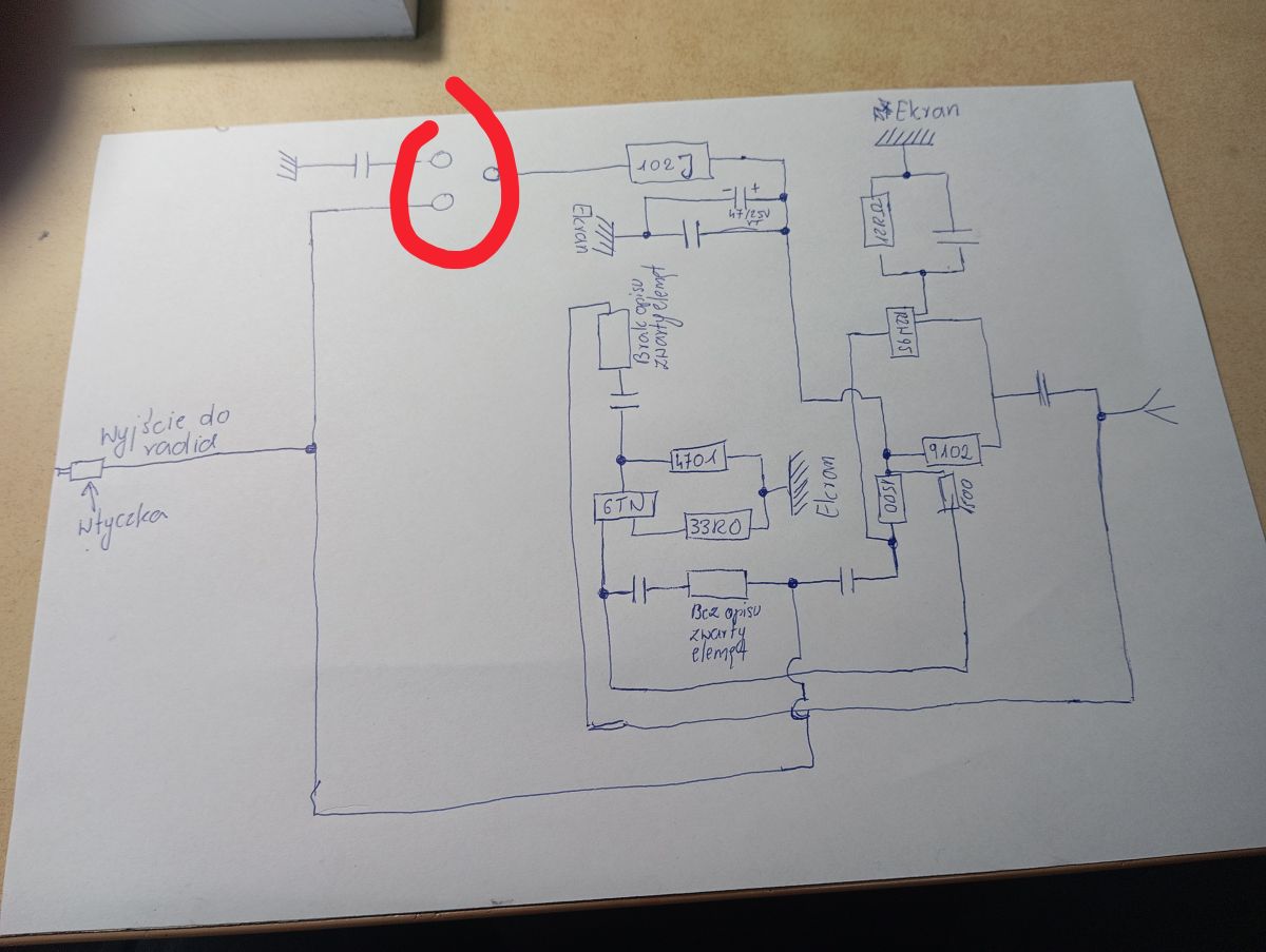

    Z uporem starałem się rozrysować tę płytkę i przepraszam za jakość.
    Jakbym mógł prosić o ustalenie tego elementu, dziękuję z góry.

    Jeżeli 102J to dławik (cewką) to może brakujący element to jakiś stabilizator napięcia? Trochę dziwne, że jeden terminal jest podłączony wyłącznie do kondensatora.

    I idzie do kranu
    Do ekranu przepraszam, a tutaj udało mi się zmierzyć parę kondensatorów
    Ze zdjęcia widać ze na elemencie SOT23 jest napis A4 więc może to być BAV70.
