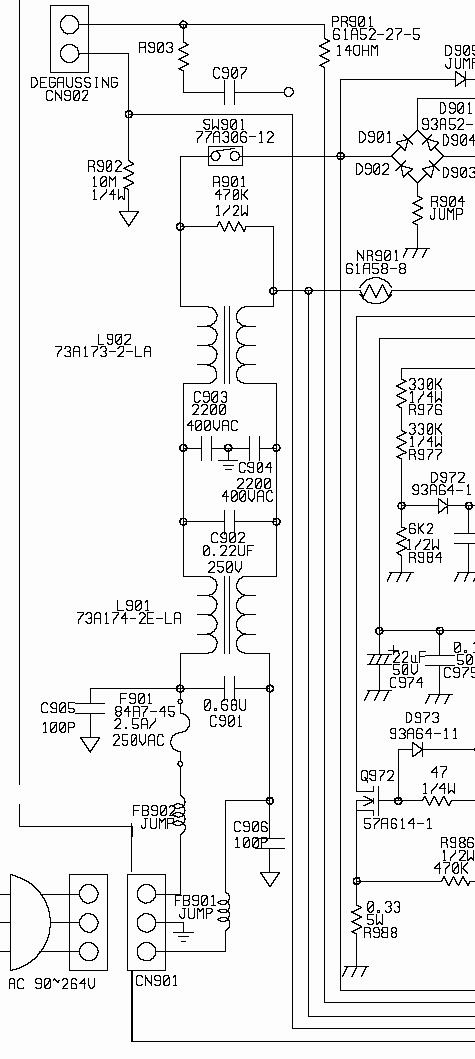

    Mam problem z tym monitorem. Wczoraj nagle się wyłączył. Już nie chciał się włączyć. Dioda też nie sygnalizowała żadnego napięcia, więc wymieniłem bezpiecznik i odkurzyłem go w środku. Monitor się uruchomił, ale teraz na bokach mocno zmienia kolory... Można powiedzieć, że na środku jest plama z właściwymi kolorami, a reszta jest mocno odbarwiona.
    Proszę o pomoc. Co to może być i jak sobie z tym poradzić? Z góry dziękuje
    Oczywiście udzielę też wszelkich dodatkowych informacji

    Działa w nim pętla rozmagnesowujaca? (DEGAUSS) Jesli nie to uszkodzil sie pozystor (zrobil zwarcie i przepalil bezpiecznik)

    Z tego co wiem to monitor jes cyfrowy poszukaj na panelu przycisku "degauss" lub naciska sie kombinacje 2 przyciskow na raz nie pamietam dokladnie jak to jest w tym, (moze byc ze petla dziala tylko przy zalaczaniu wlacznikiem sieciowym) powiniez zadzialac przekaznik i delikatnie zatrzasc sie obraz na kineskopie (slychac tez jakby udezenie).

    Ok... nie stwierdzilem zeby ten uklad rozmagnesowujacy dzialal. Przyciskalem wszystkie przyciski podwojnie i pojedynczo i potrojnie... nic. Niestety nie mam instrukcji wiec istnieje tez prawdopodobienstwo ze po prostu nie trafilem we wlasciwa kombinacje.
    Wiec co to ten pozystor, gdzie go moge znalezc w tym monitorze, jak go wymienic/naprawic i ile to kosztuje...

    Witam !
    Pozystor to element włączony w szereg z cewką rozmagnesowującą,który w momencie załączenia monitora ma małą oporność i wtedy przez cewkę płynie duży prąd, pozystor się nagrzewa i prąd przestaje płynąć. Na tym przykładowy schemacie jest to element PR901. Jest on umieszczony po pierwotnej stonie przetwornicy i najczęściej ma kształt czarnego sześcianiku.

    pozystor realizuje przepływ prądu przez cewke rozmagnesowującą w chwili załączenia monitora. W chasis HX4850A to element o nr. RP101
    Z opisu usterki wynika że rozmagnesowanie kineskopu niedziała, a w tym egzemplarzu upalenie ściezki pod pozystorem to bardzo częsty przypadek.
    Robisz tak: zdejmujesz tylną pokrywę (4 wkręty w narożach - krzyżowe).
    DAlej odkręcasz płyte drukowaną od podstawy metalowej. odkręcasz dwa wkręty mocujace metalową podstawe do frontu monitora. Zostawiając płytke drukowaną - nie wypinasz żadnych przewodów (oprócz konektorków masy) wyciągasz metalową podstawę. MAsz już dostęp do płytki drukowanej od strony druku . Wszystko to przy przewodzie zasilającym WYCIĄGNIĘTYM Z GNIAZDKA 230V.
    Lutownice w rączke i naprawić upaloną scieżkę przy pozystorze - możesz oskrobać lakieru i dolutować kawałek drucika. SZukaj po stronie napięcia 220V AC zaraz za gniazdem przewodu zasialającego. NApewno znajdziesz.
