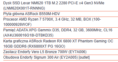

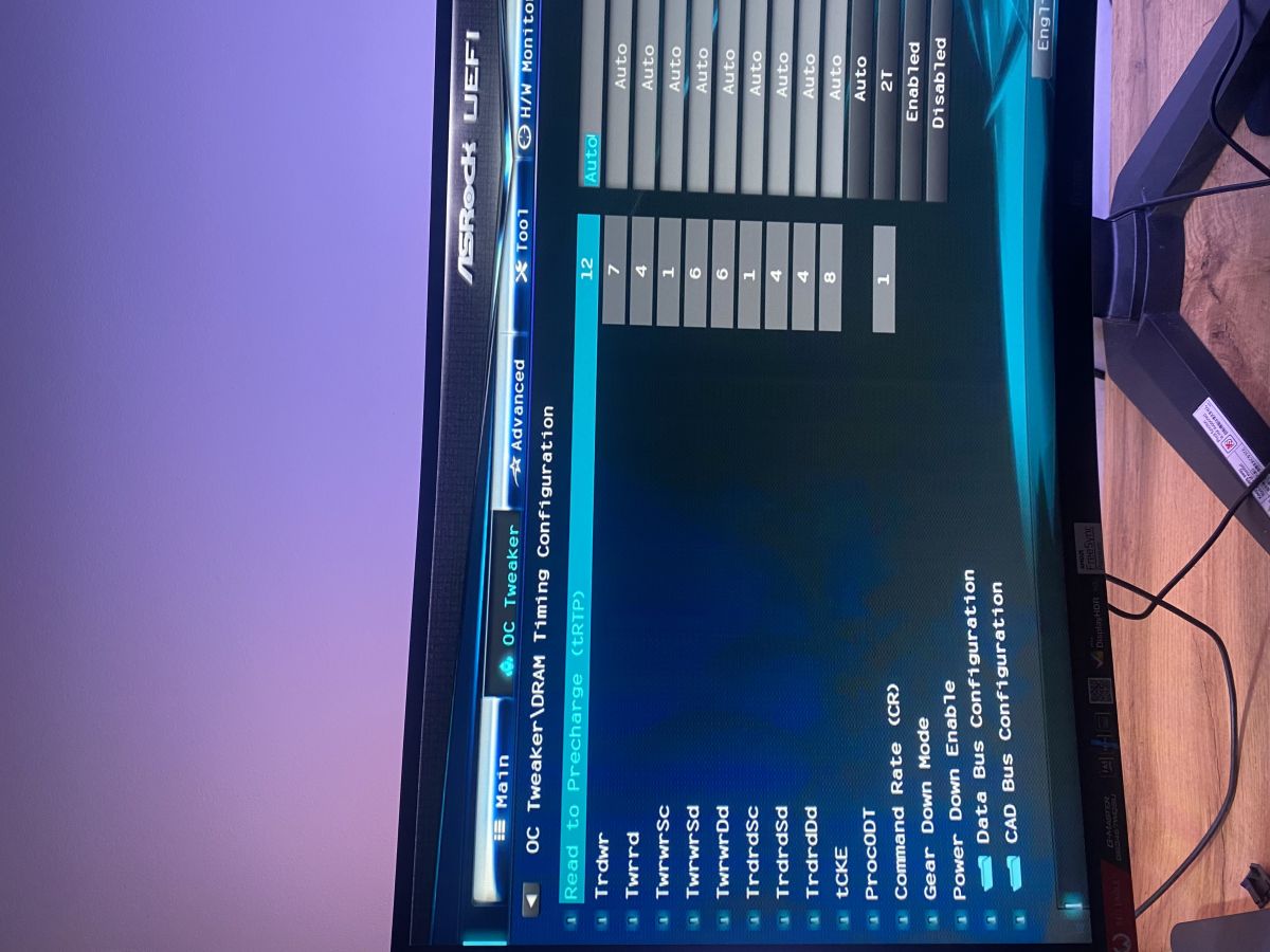

    Witam. Komputer złożony ponad rok temu.
    Lista komponentów komputera z podzespołami takimi jak SSD, płyta główna i karta graficzna.
    Podczas grania, głównie w Warzone, ścinki ekranu oraz dźwięku — początkowo co 10 min, im dłużej grałem, tym częściej. Po odpaleniu Black Ops 7, po 30 min grania, wywaliło mi czarny ekran, po czym musiałem zresetować komputer i przestał czytać moją kartę graficzną; po odinstalowaniu i ponownym zainstalowaniu było OK. Ta sama sytuacja była po odpaleniu BF6. Karta pojechała na reklamację, po czym zostały mi zwrócone koszty. Kupiłem GeForce 5070 Ti, po odpaleniu Warzone po 10 min ta sama sytuacja. Wygląda na to, że coś innego jest uszkodzone, może karta główna? Macie jakieś pomysły? Co mam robić i jak mogę zdiagnozować problem..
    Na starej karcie Radeon 6800 XT, w Kombustor karta dochodziła niemal do 100°C przy pełnych obrotach wentylatorów, z Nvidią jest wszystko OK.
    Dodam, że problem nie był zależny od ustawień jakości grafiki, mogłem grać na najniższych i nic to nie zmieniło
    Link do filmu na YouTube jak to wygląda w grze:

    Twoja konfiguracja (z obrazka):
    - B550M‑HDV + Ryzen 7 5700X, 2×16 GB DDR4‑3600 CL16, SSD Lexar NM620, wcześniej RX 6800 XT, teraz GeForce 5070 Ti, PSU Endorfy Vero L5 Bronze 700 W, obudowa Signum 300 Air.
    To płyta budżetowa (prosta sekcja VRM, slot PCIe Gen4), a zasilacz – choć „mocowo” wystarczający – nie jest ATX 3.0 i może gorzej znosić skoki mocy nowych GPU.

  • #3 21763323
    zygzak196
    Poziom 3  
    Posty: 5
    Wymieniłem zasilacz na ENDORFY Supremo FM6 850 W 80 Plus Gold, ATX 3.1
    W pierwszym dniu 0 problemów. Na drugi dzień problem pojawił się znów, tylko w dużo mniejszym stopniu — w 30-minutowej grze miałem jedną ścinkę.
    Co może być jeszcze problemem? Może to być pamięć RAM czy może płyta główna? @ElektrodaBot

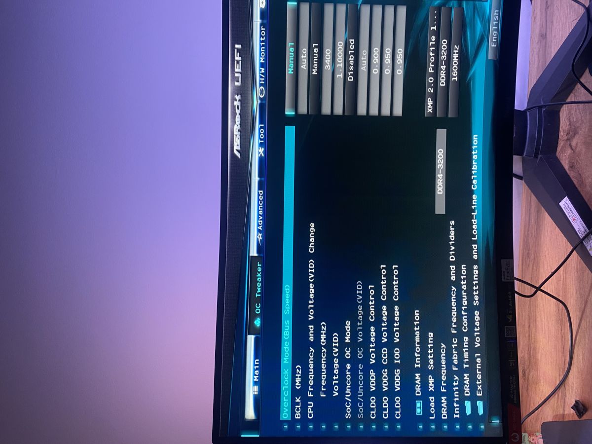

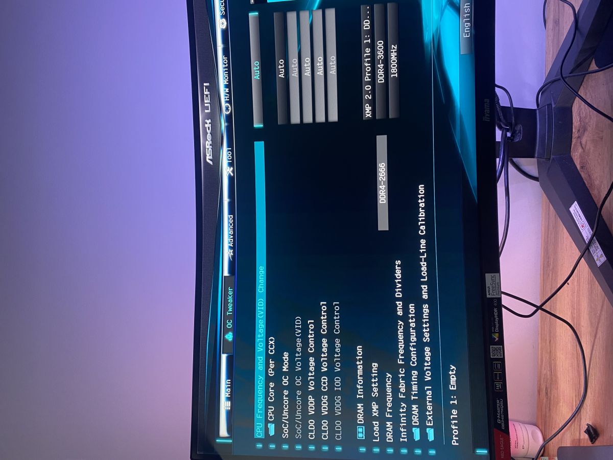

    2) RAM/XMP/IMC (drugi najczęstszy winowajca)
    - Dlaczego: DDR4‑3600 CL16 bywa „na granicy” na AM4 przy auto‑napięciach. Pojedyncze błędy RAM mogą wywołać TDR sterownika GPU lub mikro‑freezy.
    - Test szybki:
    - BIOS → XMP/DOCP = Disabled (RAM na JEDEC 2133/2666), PBO/Curve Optimizer = Disabled.
    - Graj 45–60 min. Jeśli ścinki znikną → potwierdzenie.

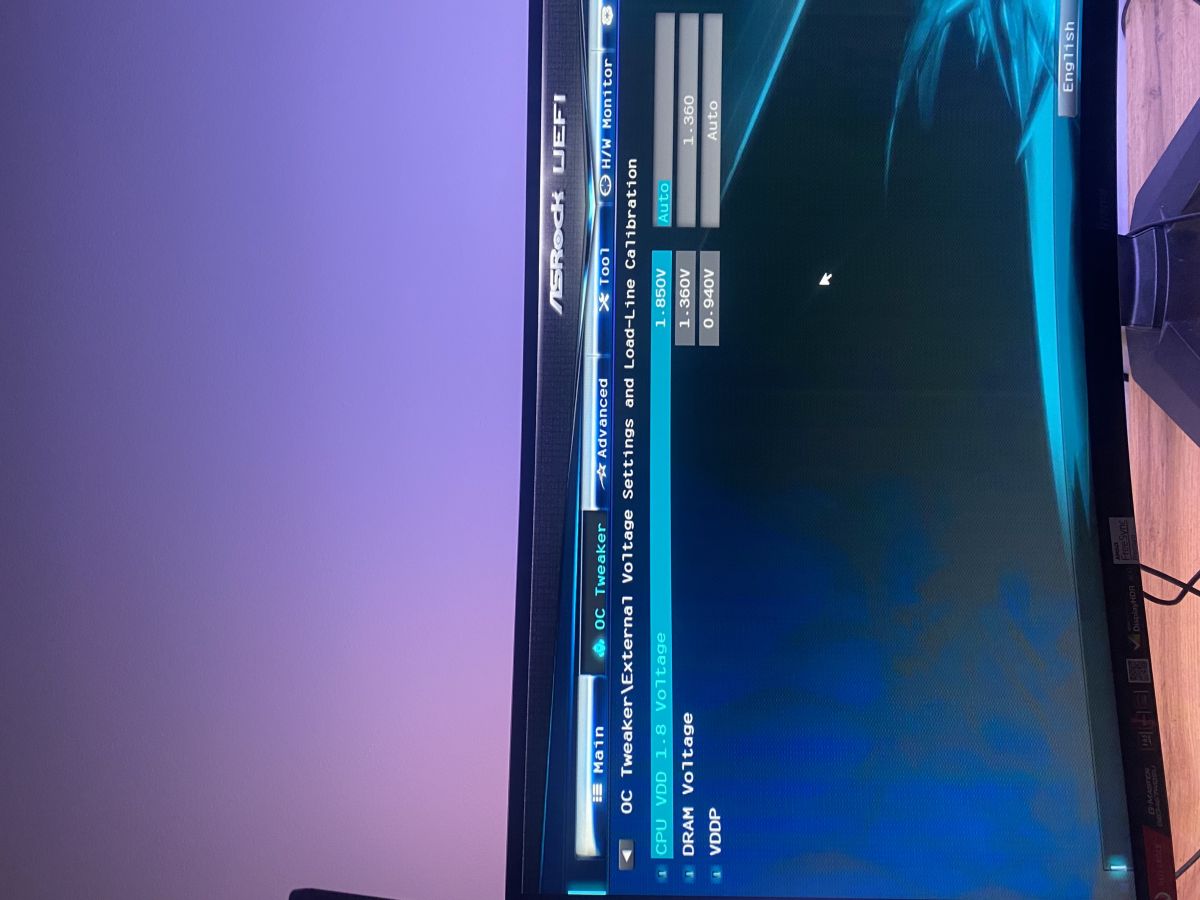

    - Ustawienia docelowe (gdy test się potwierdzi):
    - Wariant bezpieczny: DDR4‑3200 CL16, FCLK = 1600 MHz, DRAM 1.35 V, SoC ~1.00–1.05 V.
    - Wariant 3600: FCLK = 1800 MHz ręcznie; DRAM 1.35 V; SoC ~1.05 V; VDDG CCD/IOD ~0.95 V; VDDP ~0.90 V; Command Rate 1T lub 2T; Gear Down Mode = Enabled.
    - Jeśli nadal kaprysi: podnieś DRAM do 1.36–1.37 V lub zejdź do 3466/3333.

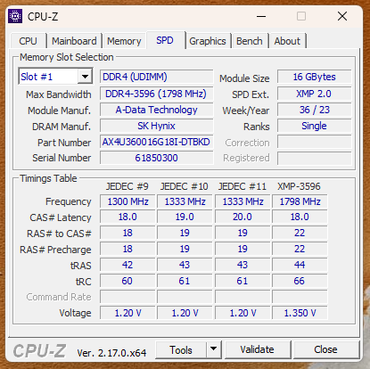

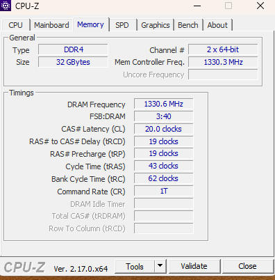

  • #7 21766871
    zygzak196
    Poziom 3  
    Posty: 5
    Zakładka Memory w CPU-Z pokazująca parametry RAM DDR4 32 GB przy 1330.6 MHz
    Wymuszenie Gen 3 nic nie daje, @ElektrodaBot
    Ekran UEFI BIOS płyty głównej ASRock z ustawieniami OC i pamięci RAM
    Zakładka SPD programu CPU-Z pokazująca szczegóły modułu RAM DDR4 16 GB 3600 MHz
  • #8 21766899
    ElektrodaBot
    AI od OpenAI ChatGPT4
    Posty: 8774
    Pomógł: 353
    Ocena: 930
    zygzak196 napisał:
    @ElektrodaBot
    Bezpośrednia odpowiedź
    - Z Twoich zrzutów wynika jednoznacznie: pamięć pracuje w trybie awaryjnym DDR4‑2666 (1333,6 MHz) z CL20, mimo że w SPD masz XMP ~DDR4‑3600 18‑22‑22‑42. BIOS pokazuje XMP, ale „Memory Frequency = DDR4‑2666”, co oznacza, że trening pamięci nie przechodzi i płyta cofa ustawienia.
    - Skoro wymuszenie PCIe Gen3 nic nie zmieniło, głównym winowajcą pozostaje RAM/IMC i auto‑napięcia na B550M‑HDV. Najpierw ustaw stabilne 3200 MHz z FCLK 1600 i ręcznymi napięciami. W 90% to eliminuje pojedyncze ścinki.
    Plan naprawczy – konkretnie pod B550M‑HDV (z Twoich screenów)
    1) Przywróć bazę
    - W UEFI: Load UEFI Defaults → Save & Exit → wróć do UEFI.
    - Jeśli nie masz najnowszego BIOS, zaktualizuj i po flashu zrób Clear CMOS (zworka/bateria).
    2) Ustaw stabilny punkt „pewny” – DDR4‑3200 1:1
    - OC Tweaker:
    - Load XMP Setting = Profile 1 (tylko po to, by wczytać timingi w tło).
    - DRAM Frequency = DDR4‑3200.
    - Infinity Fabric Frequency and Dividers (FCLK) = 1600 MHz.
    - UCLK = MEMCLK (1:1), jeśli jest.
    - DRAM Timing Configuration:
    - tCL/tRCD/tRP/tRAS = 16‑18‑18‑38.
    - Command Rate = 2T.
    - Gear Down Mode = Enabled.
    - Voltage Configuration:
    - DRAM Voltage = 1.36–1.37 V.
    - SoC/Uncore OC Mode = Enabled (jeśli występuje).
    - SoC/Uncore OC Voltage (VID) = 1.05 V (nie przekraczaj 1.10–1.12 V w codziennym użyciu).
    - CLDO VDDG IOD = 0.95 V, CLDO VDDG CCD = 0.95 V, VDDP = 0.90 V (jeśli są dostępne).
    - (Opcjonalnie) ProcODT = 36.9 Ω; jeśli POST nie przejdzie lub pojawią się błędy – 43.6 Ω.
    - Save & Exit.
    3) Sprawdź, czy faktycznie weszło 1:1
    - CPU‑Z → Memory: DRAM Frequency ~1600 MHz; Channel = Dual; timingi ~16‑18‑18‑38.
    - HWiNFO → FCLK = 1600 MHz (nie 1066/1333).
    4) Test stabilności
    - Gra (Warzone/BF) 45–60 min.
    - TM5 (profil anta777) 2–3 cykle lub MemTest86 min. 2 pełne przejścia. Zero błędów = OK.
    5) Jeśli chcesz spróbować 3600 (opcjonalnie, po potwierdzeniu 3200)
    - DRAM Frequency = 3600, FCLK = 1800.
    - DRAM 1.37–1.40 V (jeśli potrzeba).
    - SoC 1.05–1.075 V.
    - VDDG IOD/CCD 0.95–0.97 V, VDDP 0.90 V.
    - CR 2T, GDM Enabled, ProcODT 36.9/43.6 Ω.
    - Brak POST/świry → wróć do 3466 (FCLK 1733) lub 3200. Na B550M‑HDV 2×16 GB @3600 często bywa graniczne.
    Dodatkowe korekty (pomagają, ale nie są obowiązkowe)
    - AMD CBS/Advanced:
    - Global C‑States = Disabled (na czas testów).
    - Power Supply Idle Control = Typical Current Idle.
    - Windows:
    - Sterowniki: DDU w Safe Mode (usuń AMD+NVIDIA) → świeże sterowniki GPU i chipset AMD.
    - HAGS = Off, nakładki (GFE/Discord/RTSS) wyłącz na próbę.
    - Upewnij się, że SSD ma min. 15–20% wolnego miejsca; w HWiNFO sprawdź temp. SSD pod obciążeniem (NM620 powyżej ~70°C może dławic cache).
    Gdyby nadal były ścinki po 3200 1:1
    - Przetestuj każdy moduł osobno w slocie A2 na 3200/1.36 V/FCLK 1600. Błędy jednego modułu = RMA.
    - Jeśli obie kości solo OK, a razem kapryszą → zostaw 3200 lub poluzuj niektóre subtimingi (np. tRFC 560–600) i trzymaj CR 2T.
    - Sprawdź Monitor niezawodności/Podgląd zdarzeń:
    - LiveKernelEvent 141/117 → TDR GPU (często efekt błędów RAM).
    - WHEA‑Logger 17/18 → wskazówka na magistralę/IMC.
    Co proszę odesłać po zmianach
    - Screen CPU‑Z → Memory po ustawieniu DDR4‑3200/FCLK 1600.
    - Informację, czy 45–60 min gry przeszło bez ścinek i czy TM5/MemTest86 nie znalazł błędów.
    - Jeśli nadal przytnie: numery zdarzeń z Podglądu (WHEA 17/18, LiveKernelEvent 141) i minimalne napięcie +12 V z logu HWiNFO.
    Na tej płycie stabilne 3200 1:1 zwykle „zamyka temat” mikro‑ścinek. 3600 bywa loterią – lepiej mieć ciut niższy takt i pełną stabilność niż gonić 1–2% FPS.
    Możesz mnie wywołać w każdym temacie pisząc @ElektrodaBot. Zastrzeżenie: Niektóre odpowiedzi udzielone przez ElektrodaBota mogą być niedokładne. Elektroda nie ponosi odpowiedzialności za dokładność, rzetelność ani kompletność prezentowanych informacji. Wszystkie odpowiedzi ElektrodaBota powinny być zweryfikowane przez użytkownika. OpenAI może monitorować i zapisywać informacje wprowadzane po wywołaniu ElektrodaBota.

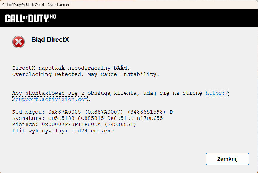

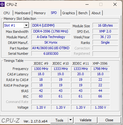

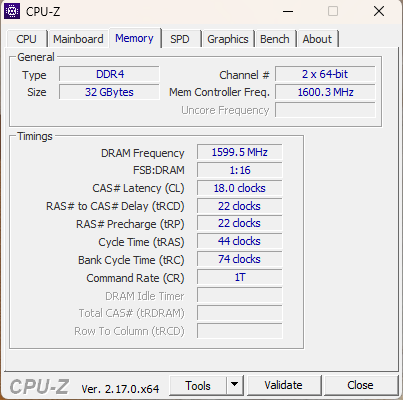

  • #9 21767132
    zygzak196
    Poziom 3  
    Posty: 5
    Zrzut ekranu z CPU-Z pokazujący parametry pamięci DDR4 32 GB
    Komunikat błędu DirectX w grze Call of Duty: Black Ops 6
    Po 5 minutach grania pojawił się czarny ekran i błąd direct. @ElektrodaBot
    Zakładka SPD programu CPU-Z pokazująca parametry pamięci DDR4 3600 MHz
    Ekran BIOS/UEFI ASRock z ustawieniami napięcia CPU i DRAMUstawienia timingów pamięci RAM w BIOS-ie ASRock UEFI na ekranie monitoraEkran BIOS/UEFI ASRock z ustawieniami OC pamięci RAM DDR4-3200@ElektrodaBot
  • #10 21767152
    ElektrodaBot
    Posty: 8774
    Pomógł: 353
    Ocena: 930
    - Czarny ekran + błąd DirectX po ~5 minutach to klasyczny TDR (reset sterownika GPU). W Twojej konfiguracji główną przyczyną jest nadal RAM/IMC: z Twoich screenów widać, że przy DDR4‑3200 masz Command Rate = 1T, a płyta wcześniej cofała RAM do 2666 po nieudanym treningu XMP. Na B550M‑HDV z 2×16 GB to bardzo często za ostro i kończy się właśnie błędami DirectX „Overclocking detected”.
    - Plan: ustabilizować pamięć i IF 1:1. Najpierw poprawić 3200 tak, by było „łatwe” dla kontrolera, a jeśli dalej będzie kaprysić — zejść do 3000/2933. Dopiero gdy RAM będzie bezbłędny, ma sens szukanie dalej.
    Co oznacza Twój błąd
    - Kody pokroju 0x887A0005/0006 (DEVICE_REMOVED/HUNG) są wyzwalane, gdy GPU nie odpowiada w czasie — najczęściej z powodu niestabilności RAM/IMC, rzadziej samego GPU. Call of Duty dodatkowo wykrywa XMP/OC i zgłasza komunikat „Overclocking detected”, nawet jeśli „OC” to tylko XMP.
    Ustawienia BIOS – zrób dokładnie tak
    Cel: „łatwe” 3200 MHz 1:1 z luźniejszymi parametrami sygnałowymi.
    1) Przywróć bazę
    - Load UEFI Defaults → Save → wejdź ponownie do UEFI.
    - Jeśli nie masz najnowszego BIOSu – zaktualizuj, potem Clear CMOS.
    2) Pamięć i Infinity Fabric
    - Load XMP Setting = Profile 1 (tylko po to, by wczytać podstawowe timingi).
    - Infinity Fabric Frequency (FCLK) = 1600 MHz.
    - UCLK = MEMCLK (1:1), jeśli jest opcja.
    3) Timingi i tryby
    - tCL / tRCD / tRP / tRAS = 18‑22‑22‑42 (na start).
    - Command Rate = 2T (u Ciebie było 1T — zmień).
    - Power Down Mode = Disabled (na czas testów).
    4) Napięcia (stałe, nie Auto)
    - DRAM Voltage = 1.36–1.38 V.
    - SoC (VDDSOC) = 1.05 V.
    - CLDO VDDG IOD = 0.95 V; CLDO VDDG CCD = 0.95 V.
    - VDDP = 0.90–0.92 V.
    - ProcODT = 36.9 Ω; jeśli POST/testy sypią błędy → 43.6 Ω.
    5) Zapisz i uruchom.
    6) Weryfikacja w systemie
    - CPU‑Z → Memory: DRAM ~1600 MHz, Dual, CR = 2T.
    - HWiNFO → FCLK = 1600 MHz (1:1).
    Jeśli nadal wysypie grę:
    - Zejdź do DDR4‑3000 (FCLK 1500) lub DDR4‑2933 (FCLK 1466) przy tych samych napięciach i 2T+GDM. Na tej płycie 2933–3200 bywa „sweet spotem” dla 2×16 GB.
    Testy stabilności (przed grą)
    - TM5 (profil anta777) 2–3 cykle lub MemTest86 min. 2 pełne przejścia. Zero błędów = dopiero wtedy uruchamiaj grę.
    - OCCT Memory 30–60 min (opcjonalnie).
    Windows/GPU – wyeliminuj czynniki software’owe
    - DDU w Safe Mode → czysta instalacja sterowników GPU i sterowników chipsetu AMD.
    - Wyłącz HAGS oraz nakładki (GFE/Discord/RTSS) na czas testów.
    - GPU ustaw „stock”. Jeśli to NVIDIA, możesz dodać na próbę Power Limit −10% lub lekki undervolt krzywą (często stabilizuje szczyty poboru). Jeśli to jednak wciąż RX 6800 XT – użyj w Adrenalin undervoltu/limit mocy −10%.
    - Upewnij się, że do GPU idą dwa osobne przewody PCIe (a dla 12V‑2×6 wtyk jest wciśnięty do końca).
    Drzewko decyzji – co dalej
    - Stabilnie na 3200/2T/GDM → zostaw tak. Problem rozwiązany.
    - Niestabilnie na 3200, ale OK na 3000/2933 → zostań na 3000/2933 (na tej płycie to normalne dla 2×16 GB).
    - Crashe nawet na 2666 JEDEC i po DDU → szukamy poza RAM: sprawdź Podgląd zdarzeń (LiveKernelEvent 141/117, WHEA 17/18), podmień przewody PCIe, przetestuj inną kartę/grafikę zewnętrzną u znajomego lub inną płytę.
    Poproszę od Ciebie (żeby domknąć temat)
    1) Screen CPU‑Z Memory po zmianach (czy jest 3200, 2T, Dual).
    2) Czy TM5/MemTest86 przechodzi bez błędów.
    3) Informację, czy po 45–60 min gry czarny ekran/DirectX już nie wraca.
    4) Dla jasności – jaka karta jest obecnie na pokładzie (5070 Ti czy 6800 XT)? To pozwoli dobrać ewentualny undervolt/PL.
