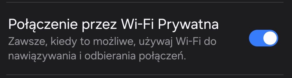

    Mam problem z zasięgiem w tel. Posiadam garaż/halę blaszaną. Po zamknięciu wszystkich drzwi brak zasięgu w tel. Czy są dostępne jakieś anteny zewnętrzne aby wzmocnić sygnał w hali?

    SP5IT napisał:
    Może być problem z podłączeniem anteny do telefonu.
    Vowifi i po kłopocie.
    M
    Niby jak to zrobić?
  • #6 21758193
    tino2003
    Admin grupy GSM
    Posty: 23684
    Pomógł: 1971
    Ocena: 2081
    Myślisz, że to wystarczy? Nawet jak tam routera nie ma ?
