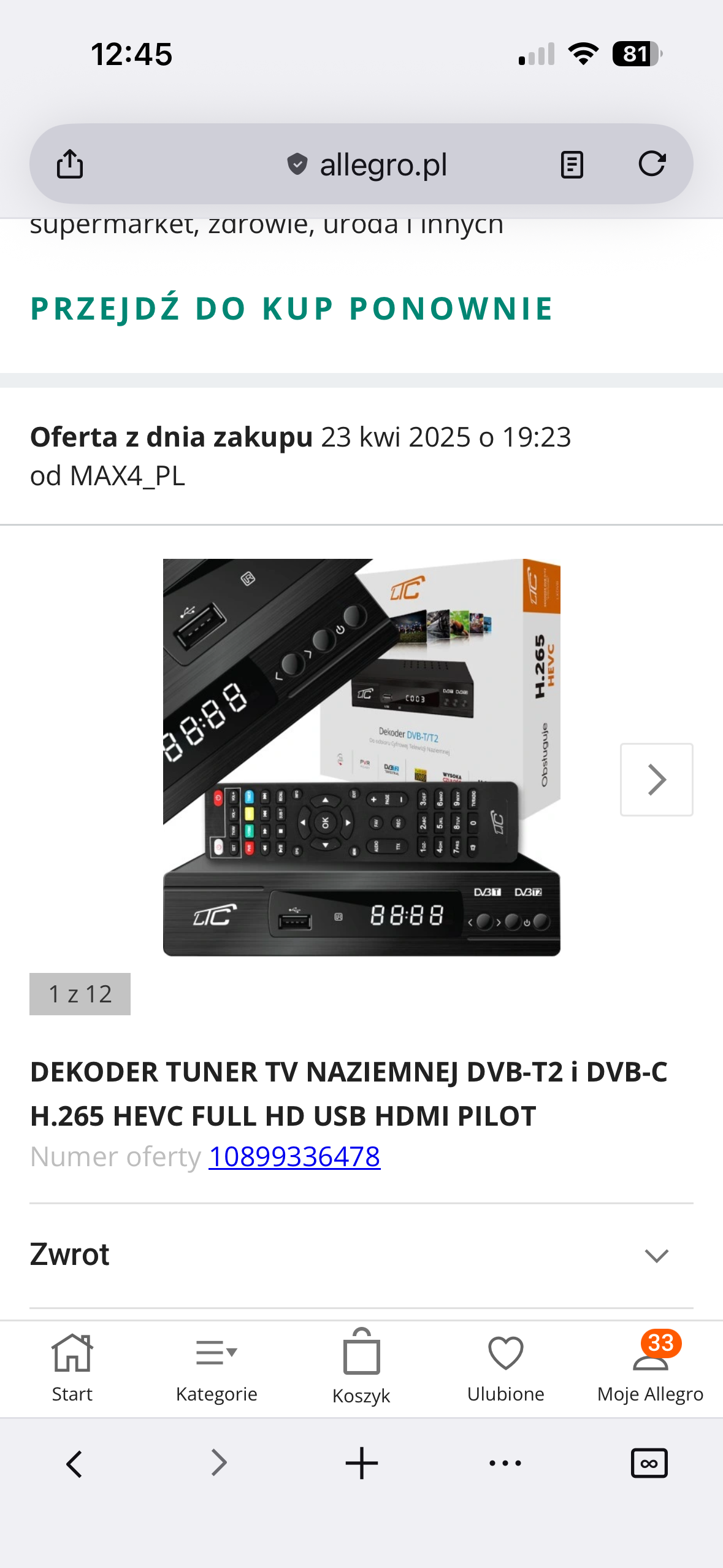

    Dekoder DVB-T2 z pilotem i wyświetlaczem LED w ofercie na Allegro

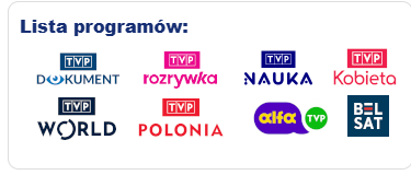

    Lista logo kanałów TVP: Dokument, Rozrywka, Nauka, Kobieta, World, Polonia, Alfa TVP i Belsat
    Takie programy Pani posiada?

  • #9 21758830
    kostrowska
    Poziom 3  
    Posty: 8
    Te co wypisałam i Polonia , nauka i rozrywka

    clubber84
    Posty: 5064
    Pomógł: 437
    Ocena: 1694
    dekoder marki LTC... szkoda na tę chińszczyznę słów.
    Typuję do wymiany ten dekoder (na inny model, innej marki - Ferguson, Manta, nawet Esperanza będzie lepsza od tego LTC), następnie kabel od anteny do dekodera na typ zewnętrzny czarny (białe są tylko do wewnątrz, bo nie są odporne na warunki atmosferyczne) oraz złącza. Wtedy wznowić wyszukiwanie kanałów od zera, sprawdzić odbiór i ewentualnie ustawić antenę na najlepszy sygnał (uwaga - tu liczy się jakość, nie siła - im większy poziom jakości, tym lepiej).
    I wiem, że powyższego sama pani nie zrobi, więc poprosić sąsiada, syna, zięcia, kolegę lub instalatora, który działa w okolicy.
