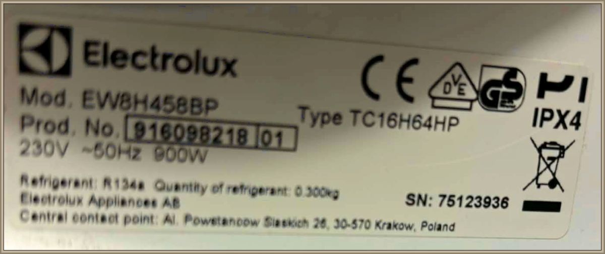

    Witam wszystkich.
    Może to już było wałkowane, ale nie znalazłem żadnych podpowiedzi. Suszarka Electrolux PerfectCare 800 nie odpompowuje wody. Co wiem, pompka działa — podpiąłem ją na krótko w suszarce i pompuje, trochę głośno, ale jednak. Nie wiem, jak ona zwykle pracuje, bo nigdy przy niej nie stałem i nie nasłuchiwałem. Wiem, że pływak fizycznie jest czysty i sprawny. Napięcie do pływaka dochodzi około 5–7 V. Pływak spięty na krótko też nie uruchamia pompki. Ma ktoś pomysł, co jeszcze sprawdzić? Dodam jeszcze, że wyczyściłem wymiennik i wymieniłem kondensator wymiennika, bo się nie załączał.
    Z góry dziękuję za informacje.
    Załączam zdjęcie tabliczki znamionowej.

    Jaki kondensator wymiennika ? O czym Ty piszesz ?
    No nie wyzwala jej pracy bezpośrednio, tak jest.
