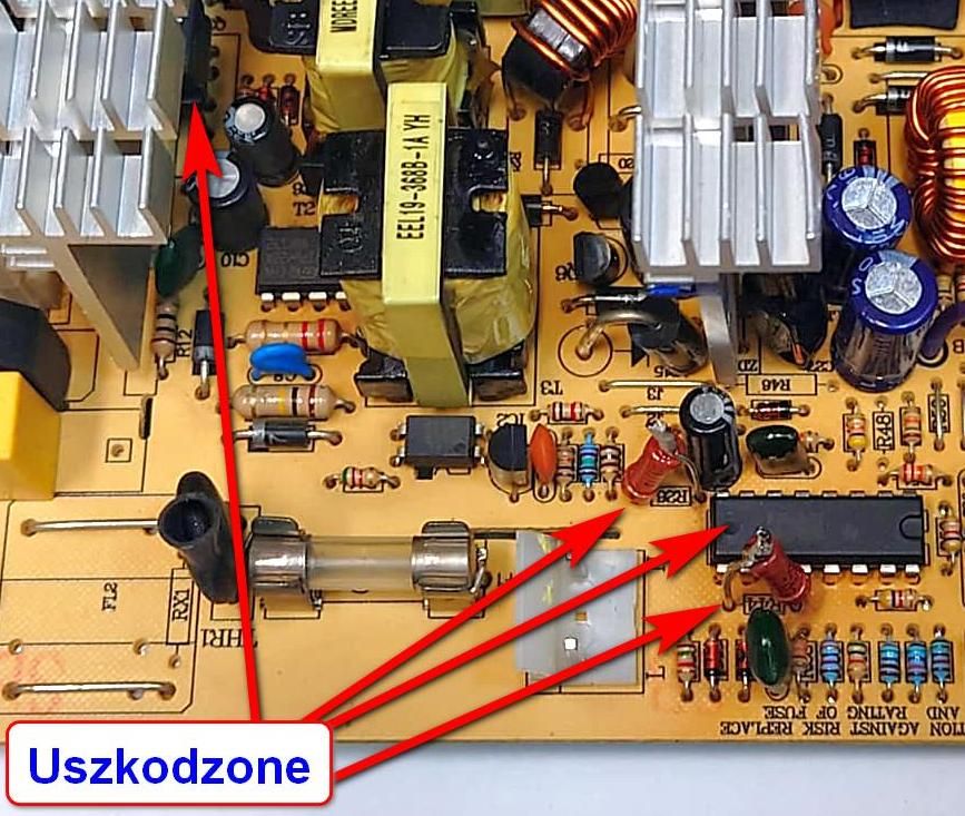

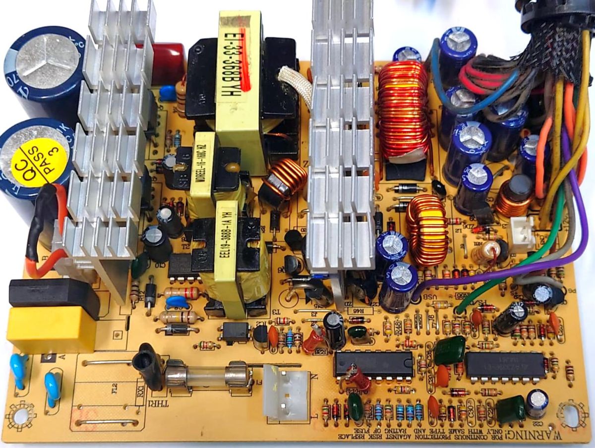

    Zasilacz Modecom Feel 500 Pro ( RC-368B Rev: 3.2 ) - nie działa.
    W zasilaczu uszkodzone są oporniki R26 , R44 - z pomiarów wynika że 560Ω
    US AZ7500BP-E1 - przysmażona nóżka zasilania 12 - wymieniłem na TL494CN
    Tranzystor po stronie pierwotnej MJE13007 - luźne mocowanie, niedokręcony.
    Kondensatory OK.! Po wymianie w/w elementów zasilacz działa poprawnie.
