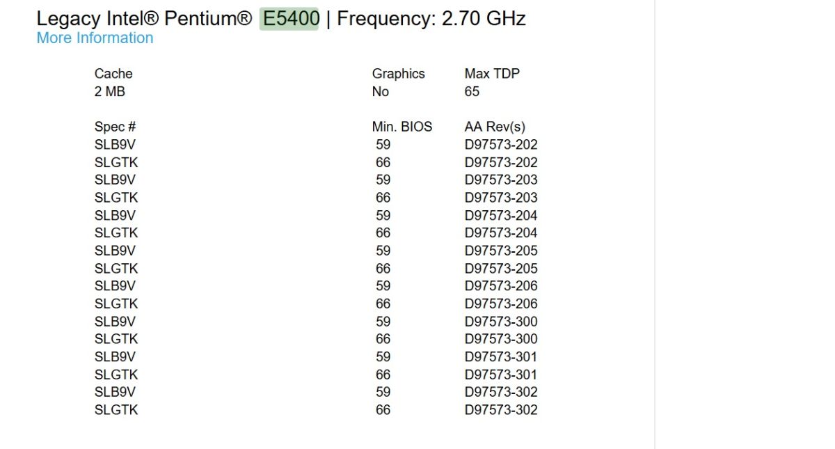

    Pewnie problem w Bios.
    Lista kompatybilnych BIOS-ów i rewizji AA dla procesora Intel Pentium E5400
    Wysoka temperatura Pentium E5400 po wymianie CPU na płycie Intel DG31PR – 96°C po starcie

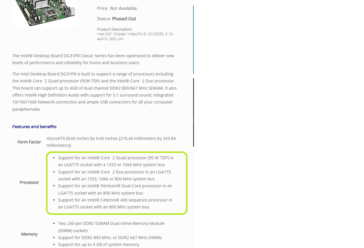

    Chipset G31 na tej płycie wspiera takie cpu
    - patrz Link
    - Intel Core 2 Quad / Core 2 Duo / Pentium Dual-Core / Celeron 400 series Socket 775
    E5400 jest na liście, jego TDP=65W
    Specyfikacja płyty Intel DG31PR z listą obsługiwanych procesorów w ramce
    • DG31PR-product_brief.pdf (743.41 KB) Musisz być zalogowany, aby pobrać ten załącznik.

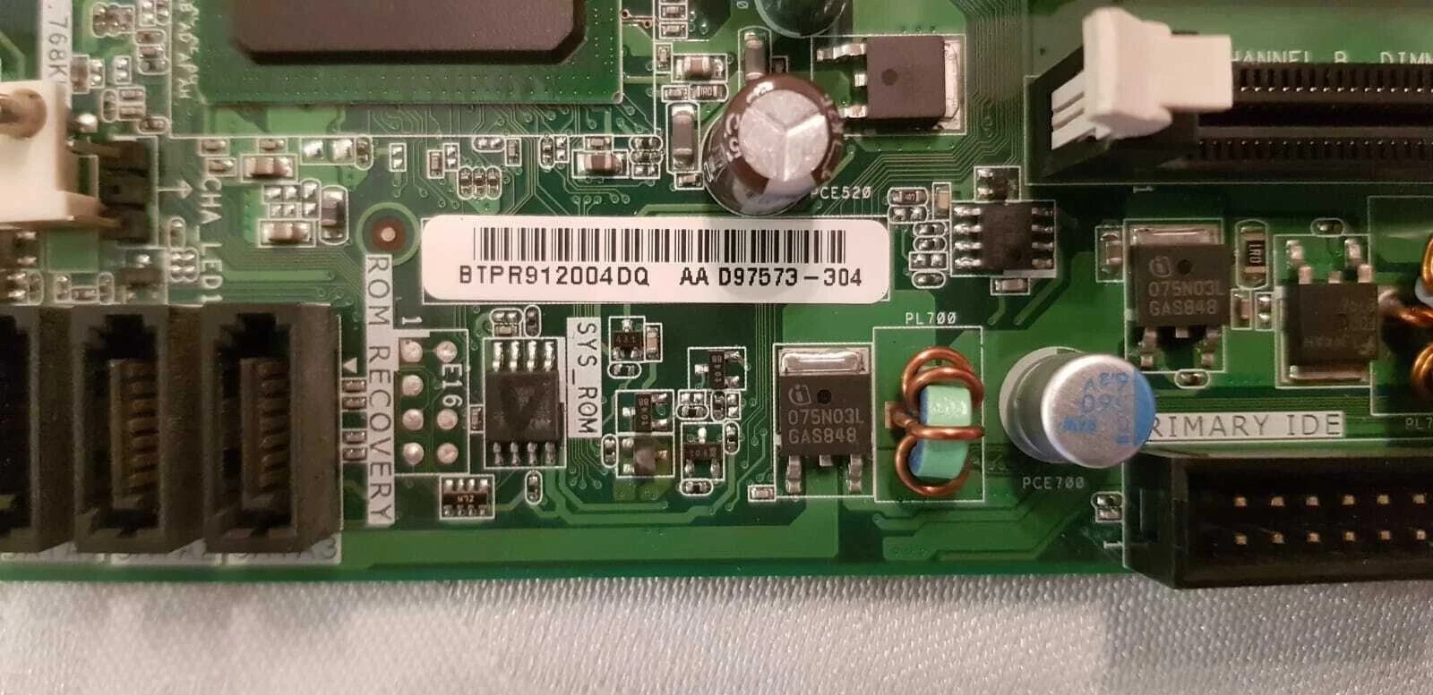

    Zamieść sreen z programu CPU-Z, zakładka Mainboard dla tej swojej płyty.

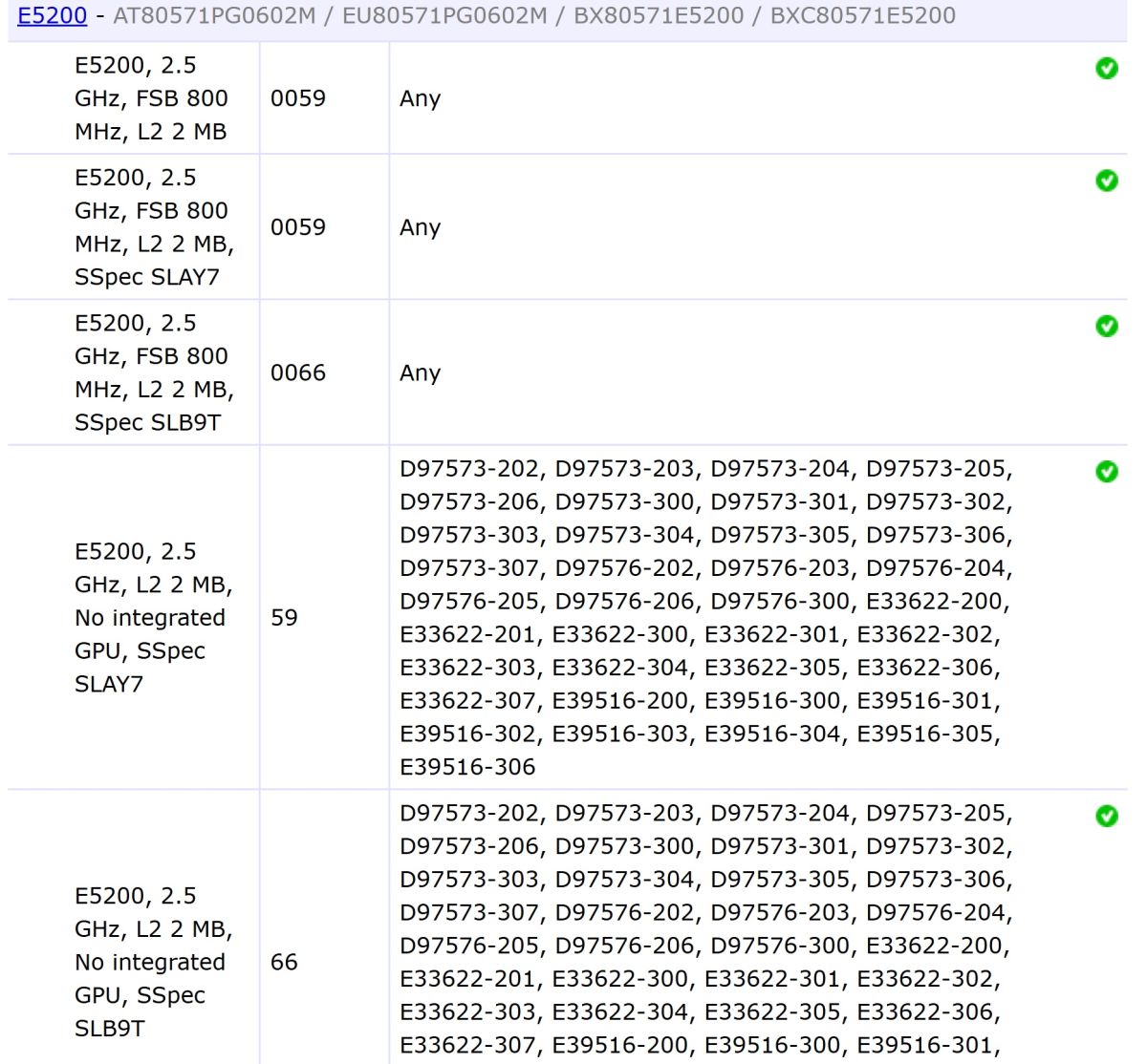

    Bo jeżeli CPU działa poprawnie w innej to są tylko dwie możliwości albo niepoprawny montaż chłodzenia - co negujesz, albo trzeba zaktualizować bios.
    Lista kompatybilności procesora Intel E5200 z numerami płyt głównych i wersjami BIOS

    Proszę sprawdzić jaka jest obecnie wersja BIOS i jeśli potrzeba to uaktualnić.

    Temat zamykam. W moim przypadku BIOS jest niekompatybilny z procesorem.
