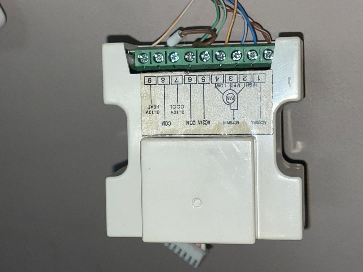

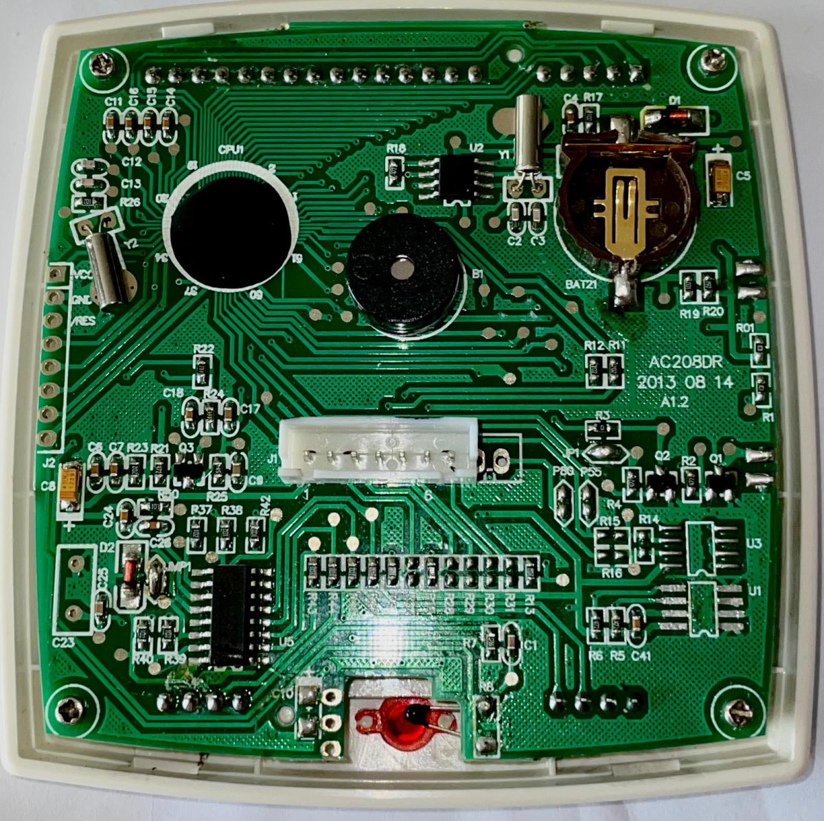

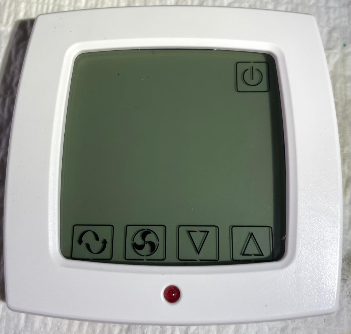

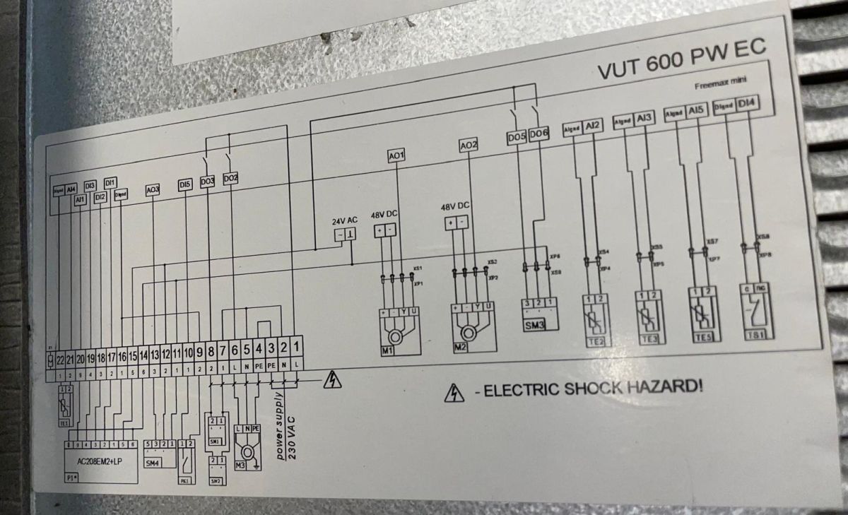

    Rekuperator VENTS VUT 600 PW EC-L + panel sterowania A11 (AC208EM2+LP).
    Uszkodzeniu uległ eeprom FM24C02C, przebicie pomiędzy nóżkami zasilania.
    Mam prośbę o pomoc, czy ma ktoś udostępnić wsad do w/w eepromu, lub zna jakieś rozwiązanie zamienne z innym panelem sterowania.
    Dodałem zdjęcia min. z płytą sterownika oraz schematem do jego podłączenia.
    Panel sterowania
    Panel sterowania z ekranem LCD i pięcioma przyciskami dotykowymi oraz czerwoną diodą LED Zbliżenie na panel sterowania z oznaczeniami i przewodami elektrycznymi Płytka drukowana panelu sterowania AC208DR z widocznymi elementami elektronicznymi
    Podłączenie

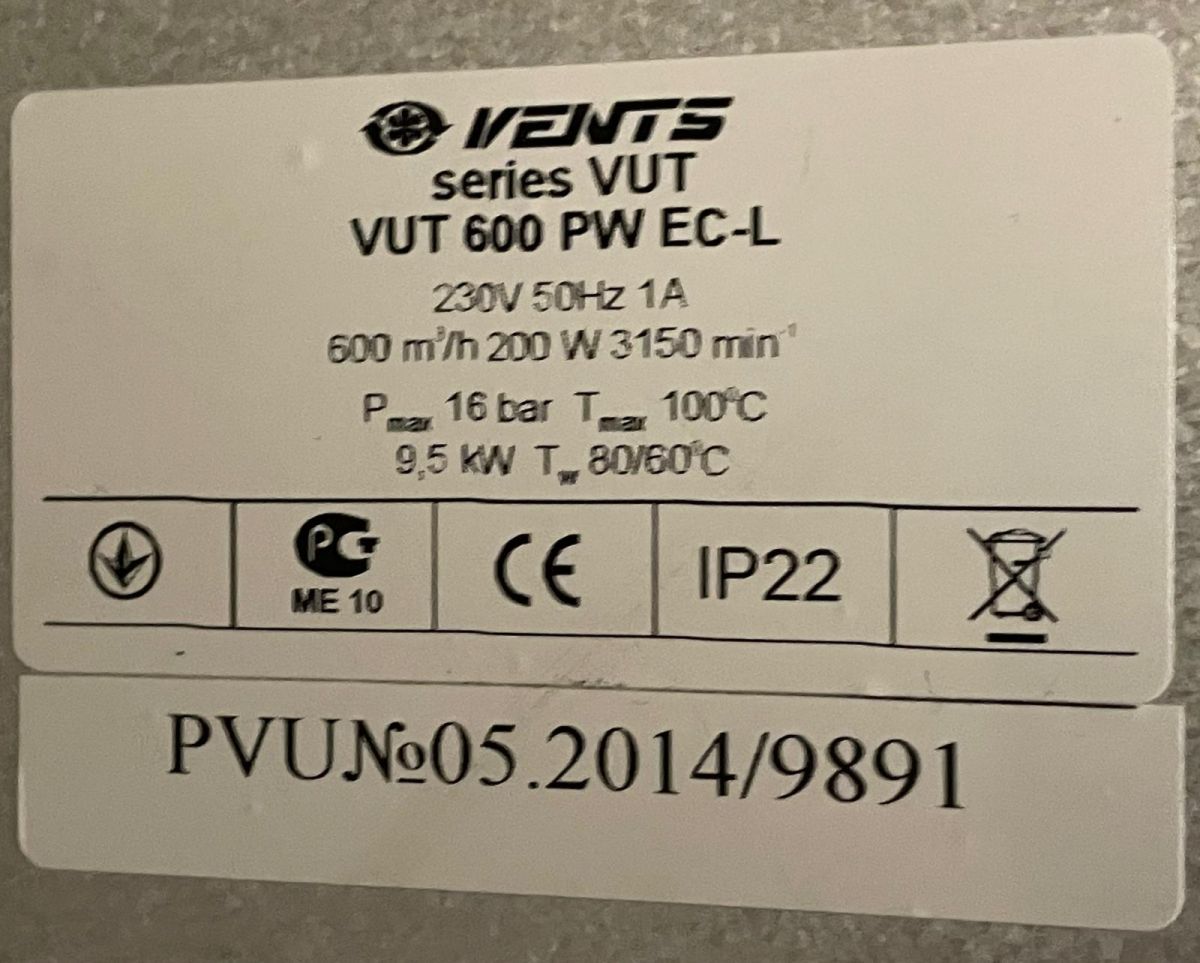

    Etykieta na rekuperatorze VENTS VUT 600 PW EC-L z danymi technicznymi Schemat podłączeń sterownika VUT 600 PW EC z opisanymi złączami i napięciami
