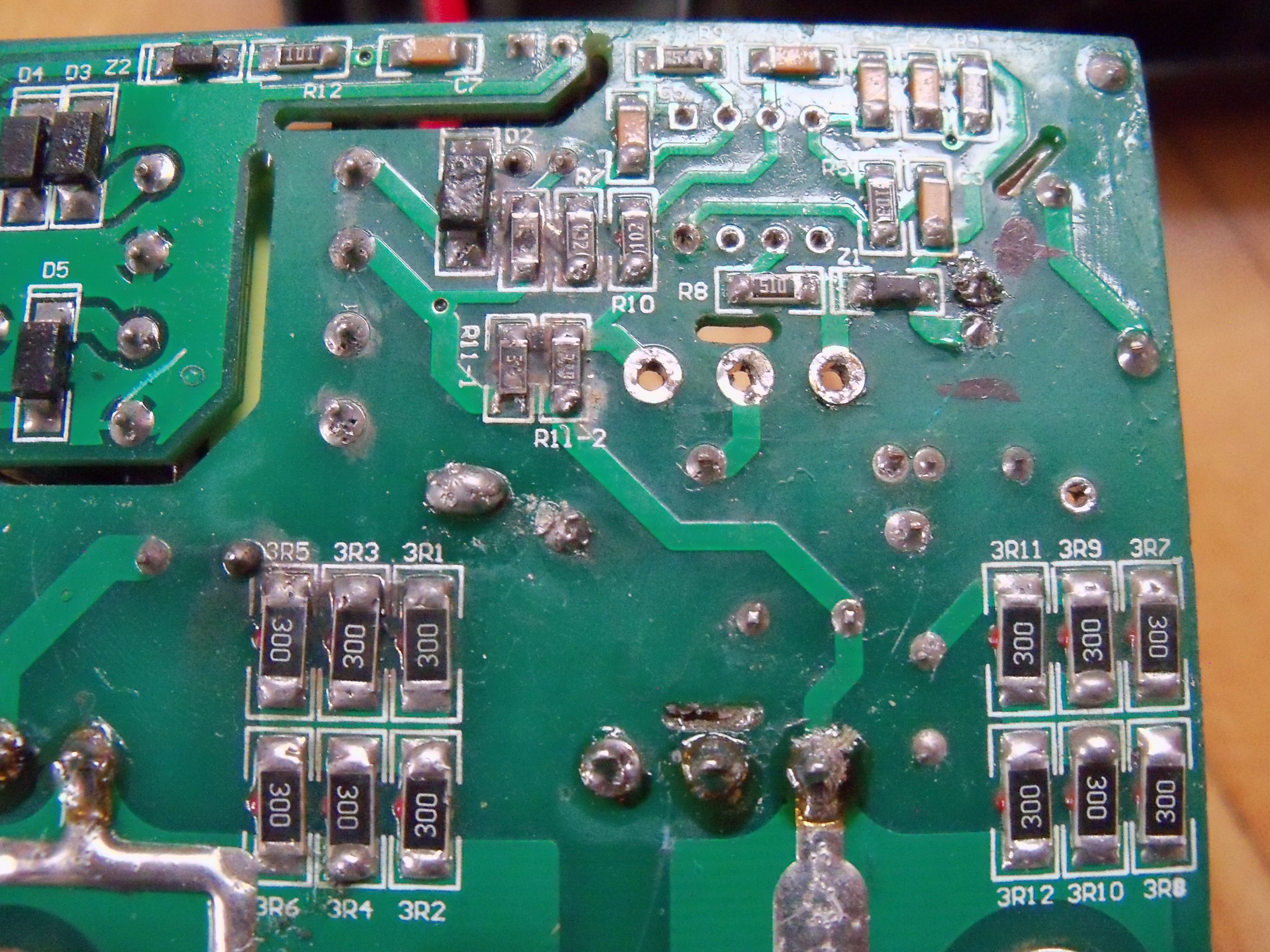

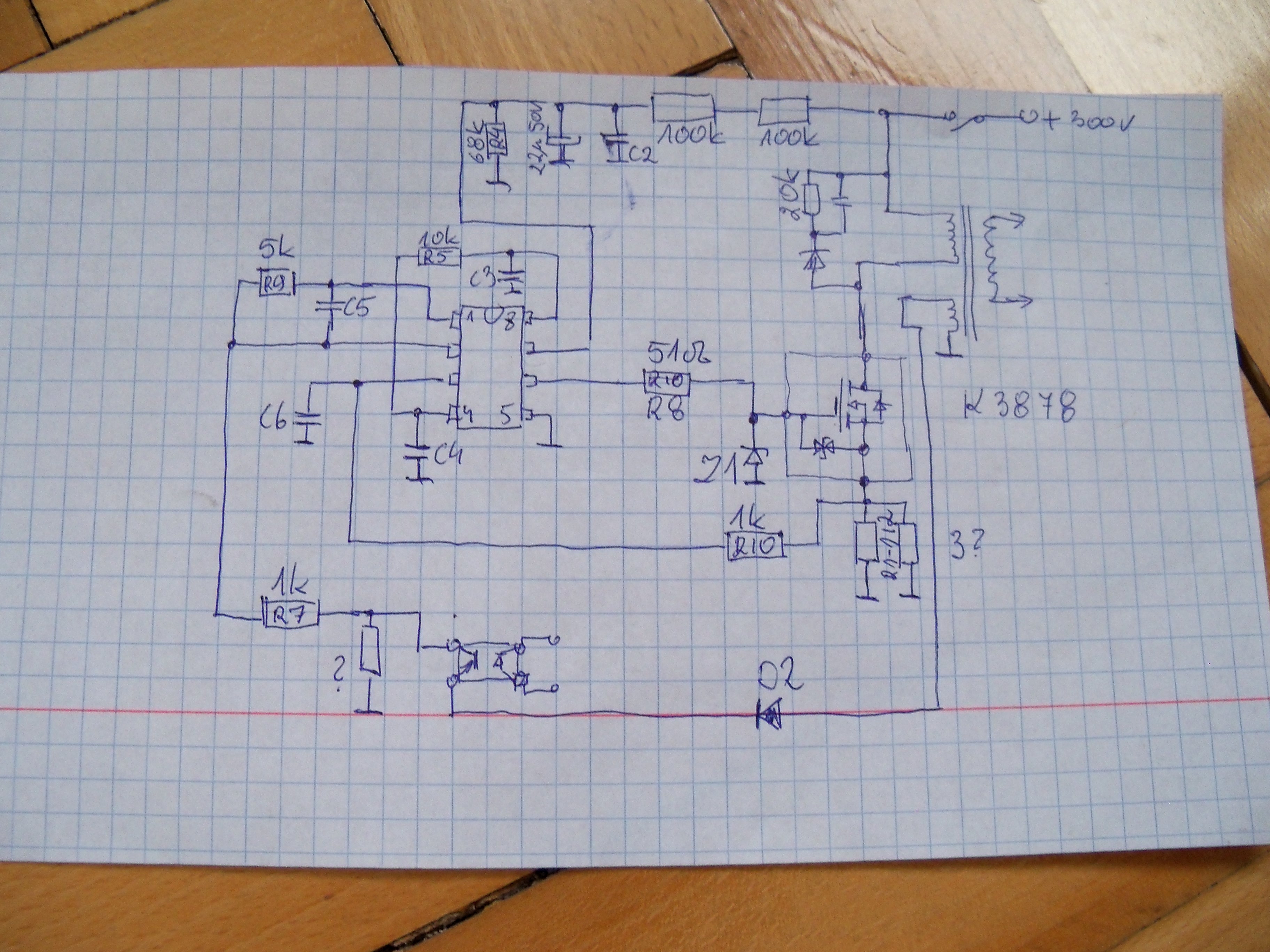

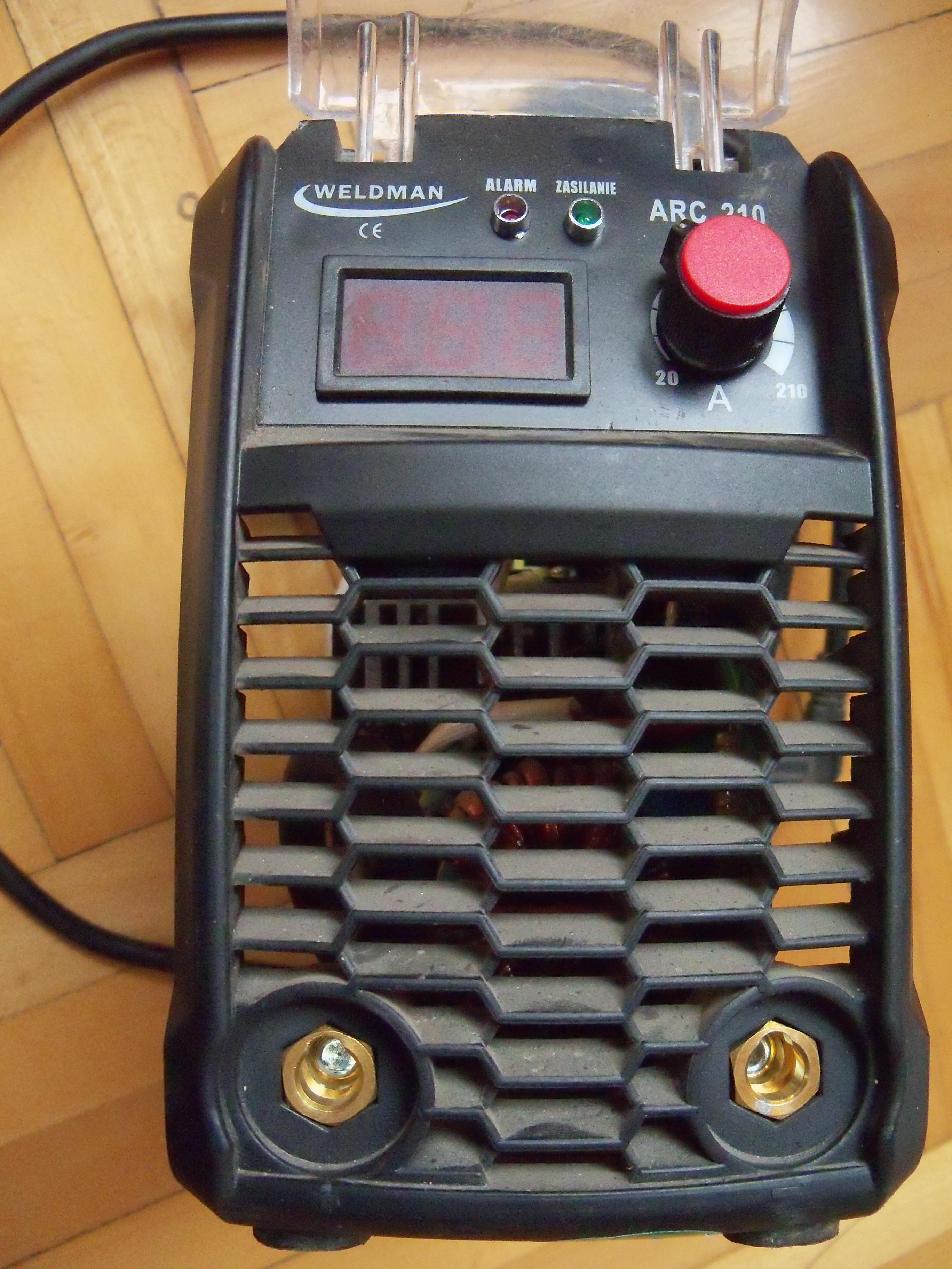

    Witam. Mam uszkodzoną spawarkę WELDMAN ARC 210. Uszkodzona jest w niej przetwornica zasilająca układ sterowania. Pewne elementy są tak uszkodzone że nie mogę z nich odczytać wartości. Poniżej przedstawię zdjęcia ktore zrobiłe oraz schemat który udało mi się odtworzyć.
    Spawarka inwertorowa WELDMAN uszkodzona przetwornoca. Spawarka inwertorowa WELDMAN uszkodzona przetwornoca. Spawarka inwertorowa WELDMAN uszkodzona przetwornoca. Spawarka inwertorowa WELDMAN uszkodzona przetwornoca.

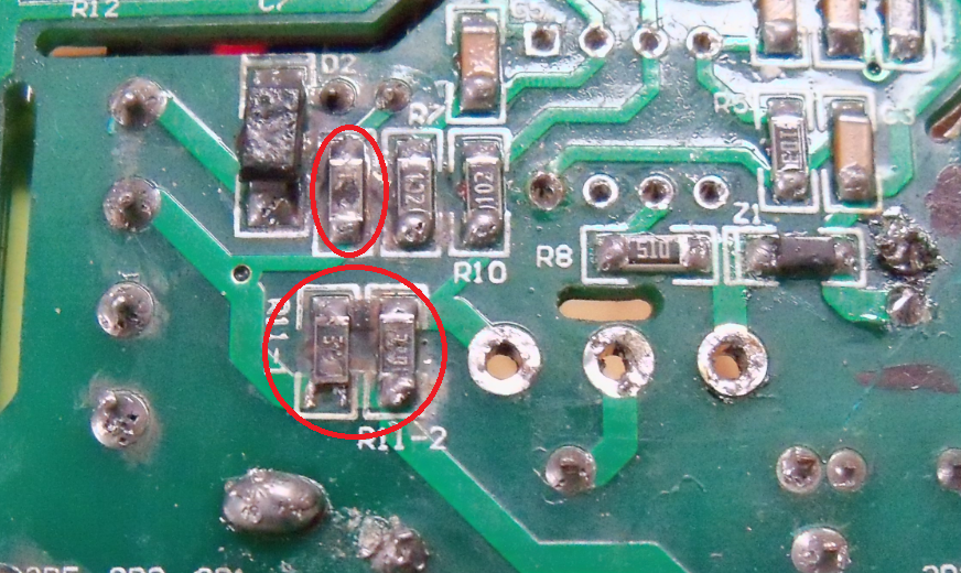

    Na kolejnych obrazkach mamy zdjęcie otwartej spawarki, potem fragment PCB z elementami przetwornicy. Następnie obrazek z zaznaczonymi elementami z których nie mogę odczytać wartości oraz schemat przetwornicy.
    Szczególnie chodzi mi o elementy R11-1, R11-2, są to prawdopodobnie rezystory około 3 om. Całkowicie nie mogę odtworzyć rezystora który nie ma numeru ani śladu wartości przy transoptorze. Dioda Z1 z pomiaru ma przerwę chociaż elementy z ni powiązane są dobra ale do końca nie wiem. Układ sterujący to UC3843BVN. Z tym układem też jest problem bo dostępne są tylko UC3843B. Nie wiem czy można go zastosować. Jeżeli ktoś mógł by pomóc to byłbym wdzięczny.

    Patrzę na schemat, który narysowany jest na kartce papieru i nie zgadza mi się zasilanie UC38XX, powinien być zasilany z uzwojenia pomocniczego transformatora impulsowego, a trnasoptor powinien być dołączony do napięcia wtórnego.
    Napewno poprawnie przerysowałeś schemat ?

    Co do schematu faktycznie dioda D2 wchodzi na zasilanie układu, ścieżki były po drugiej stronie pod elementami ale z pomiaru wynika że uzwojenie pomocnicze zasila ten układ. Na razie na "pająku" zrobiłem próby z rezystorami 1,5 oma oraz 470 om ten z pytajnikiem i przetwornica ruszyła. Teraz czekam na oryginalne rezystory SMD 1206 aby po wymianie sprawdzić działanie spawarki. Teraz oczywiście transoptor też powinien być na schemacie odwrócony.
