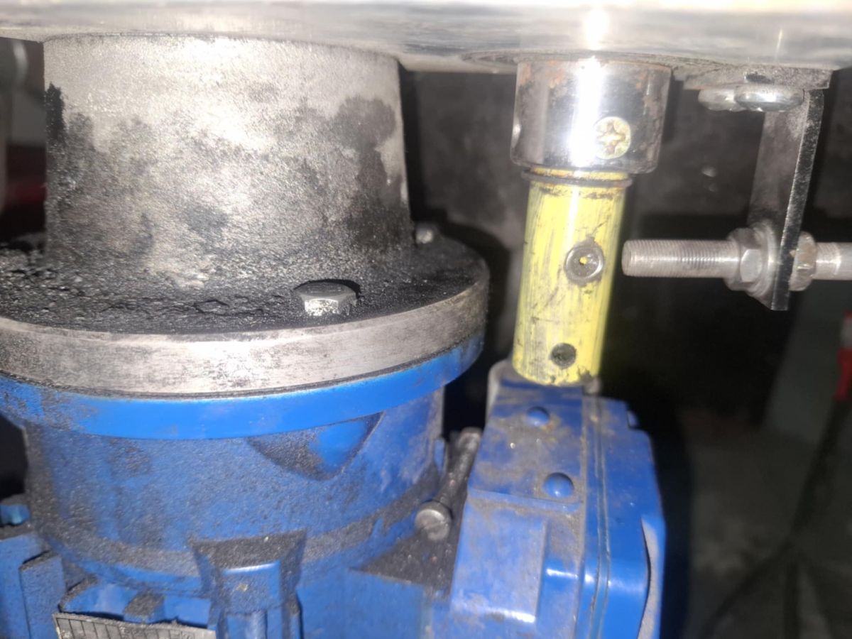

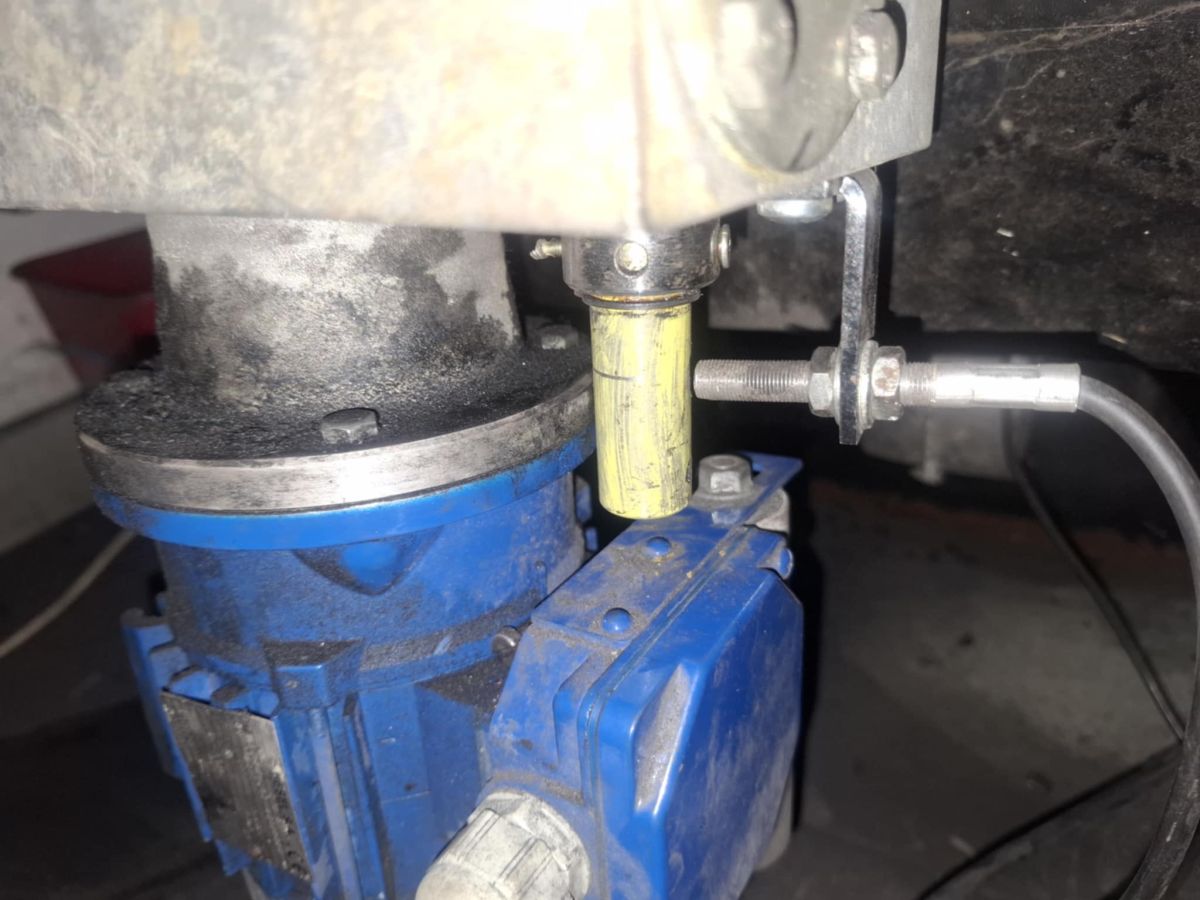

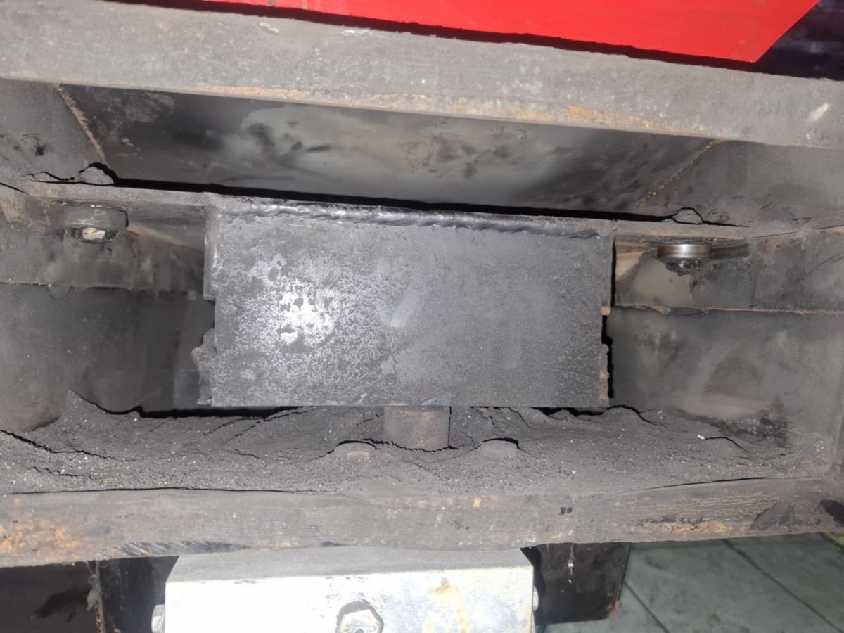

    Piec z podajnikiem tłokowym Stalmark- błąd podajnika.
    W piecu Stalmark z podajnikiem tłokowym, podczas rozruchu testowego po dłuższym postoju po kilku minutach pracy wyskakuje komunikat o błędzie podajnika. Piec jest przepalany kontrolnie raz do roku przez kilka dni ponieważ służy jako awaryjne źródło ciepła w przypadku braku gazu albo ewentualnej awarii zasadniczego pieca gazowego. Po ostatniej pracy został normalnie wyłączony i nie wykazywał żadnych nieprawidłowości.
    Obecnie po kilku minutach pracy wyskakuje komunikat o błędzie podajnika. Silnik pracuje prawidłowo, sterownik pieca podaje napięcie, oczywiście zawleczka jest na miejscu i szuflada na mimośrodzie się porusza.
    Czujnik halla na 3 piny jest wpięty, był testowany na przerwie od 1 do 5 mm- bez zmian.
    Zakładam, że może być problem z czujnikiem halla lub położeniem osi z magnesem w stosunku do czujnika (może być ustawiony 4 pozycjach). Być może ma to znaczenie ponieważ może się wiązać z położeniem krańcowym dolnym lub górnym szuflady.

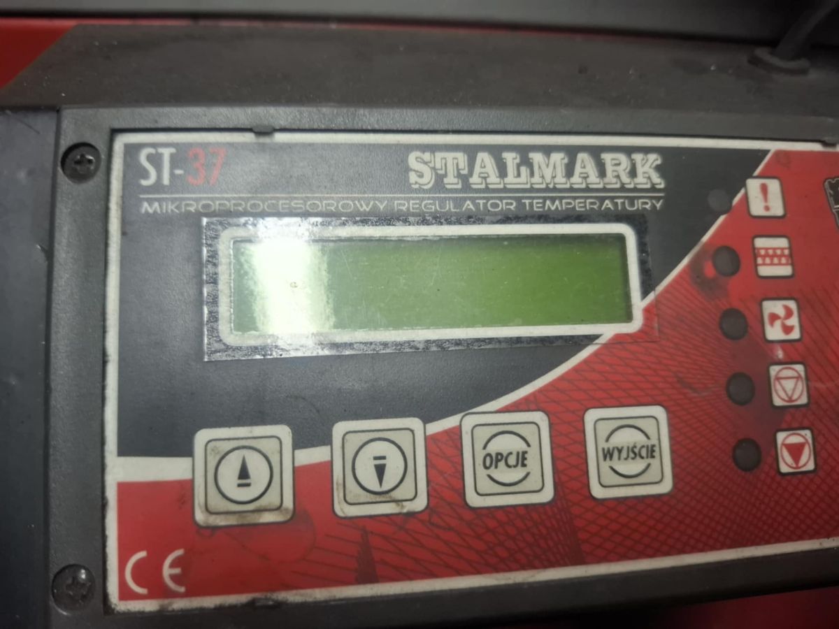

    Prosty sterownik ST-37
    Panel sterownika ST-37 pieca Stalmark z pustym wyświetlaczem LCD

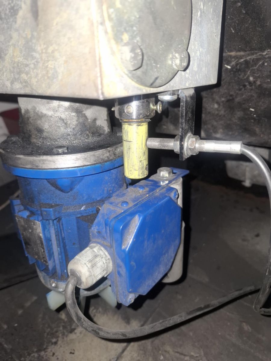

    Zakładam, że widoczny na żółtym wałku wkręcony element służy do sczytywania sygnału przez czujnik halla
    Czujnik Halla obok żółtego wałka podajnika pieca Stalmark
    Na fotce widać odstęp między wałkiem, a czujnikiem
    Czujnik halla ustawiony naprzeciwko żółtego wału z magnesem w piecu Stalmark

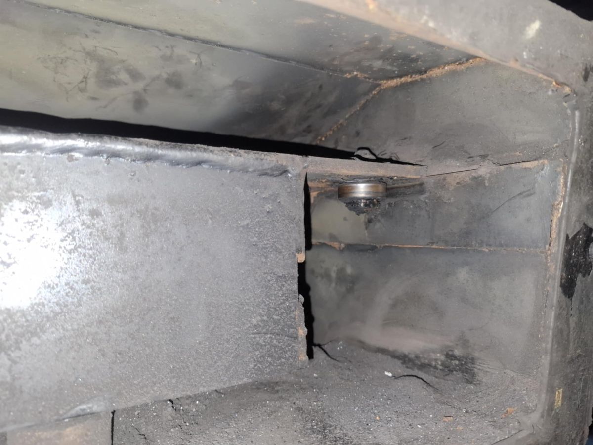

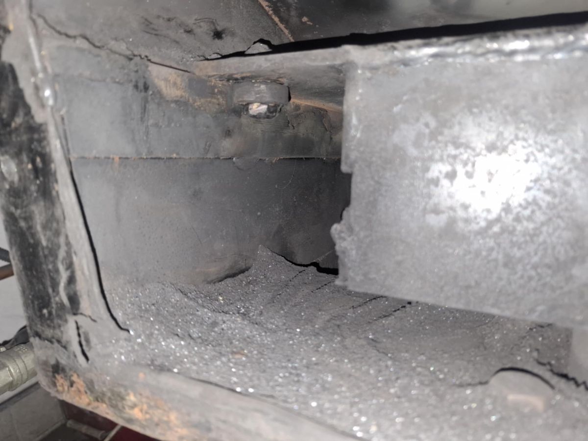

    Widok wnętrza komory pieca z widocznym wałkiem i magnesem przy czujniku Halla
    Czarna, zakurzona szuflada podajnika pieca Stalmark widziana z przodu
    Wnętrze pieca z widoczną powierzchnią pokrytą popiołem i metalowymi elementami
    W tej pozycji czujnik halla jest naprzeciwko magnesu na wałku- pytanie, czy ma to być powiązane z określona pozycją szuflady?
    Czujnik Halla naprzeciwko magnesu na żółtym wałku podajnika pieca Stalmark

    Normalnie szuflada jak wycieraczki powinna stawać w jednej pozycji. Czyli wsunięta do paleniska (mniejsze ryzyko zapłonu w podajniku). Problemy typowe w takich rozwiązaniach to. Kondensator silnika z czasem traci pojemność i silnik nie ma siły ruszyć. Złe ustawienie czujnika. Stan czujnika zmienia na postoju się lub nie wykrywa ruchu prawidłowo. Przekładnia i/lub silnik zużywa się (łożyska koła) a to prowadzi bo losowych blokad.

    A czujnik sczytuje sygnał z tego elementu wkręcanego w dolny żółty wałek? I w dolnej pozycji szuflady powinien znajdować się naprzeciwko czujnika?
  • #4 21766019
    sigwa18
    Posty: 11959
    Pomógł: 1185
    Ocena: 3327
    A jak teraz się zatrzymuje. Generalnie powinien podać jeden dwa trzy razy i zatrzymać się
  • #5 21766045
    jarekstryszawa
    Posty: 1052
    Pomógł: 49
    Ocena: 478
    Tak jak wcześniej pisałem są możliwe 4 położenia czujnika halla względem elementu na ruchomym wałku- zakładam, że dzięki temu sterownik wie, w którym położeniu jest szuflada.
    Do tego nie wiem jaki powinien być nominalny, prawidłowy posuw szuflady...
  • #6 21766060
    sigwa18
    Posty: 11959
    Pomógł: 1185
    Ocena: 3327
    Ale potrzebuje tylko jednego w którym miejscu zatrzymać czyli max wsunięty w palenisko
  • #7 21766107
    jarekstryszawa
    Posty: 1052
    Pomógł: 49
    Ocena: 478
    Jasne- ale nie ma tam żadnego innego czujnika sygnalizującego położenie szuflady, zatem zakładam, że tę informację sterownik otrzymuje z z położenia kręcącego się wałka
  • #8 21766211
    sigwa18
    Posty: 11959
    Pomógł: 1185
    Ocena: 3327
    Dokładnie i jego stan należy sprawdzić np badając napięcie na wyjściu.
  • #9 21818571
    jarekstryszawa
    Posty: 1052
    Pomógł: 49
    Ocena: 478
    Powodem awarii była usterka sterownika- serwisant postawił go do pionu ;-)
