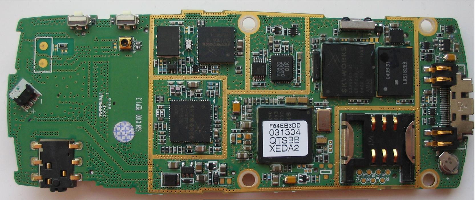

  • #11 3128895
    tomlem666
    Posty: 138
    Ocena: 5
    kurde!! slepota nie boli!!:((( siedze glowkuje szukam i nic nie moge znalesc:/ zamieszczam fotke plyty moze ktos tak mily i dobry narysowalby mi miejsce gdzie znajduja sie te elementy! bede bardzo wdzieczny!!

  • #12 3129014
    habrozaurus
    Warunkowo odblokowany
    Posty: 2823
    Pomógł: 167
    Ocena: 59
    @tomlem666, poczukaj na odwrotnej stronie płytki (tam gdzie masz klawisze) ;P
  • #13 3129086
    tomlem666
    Posty: 138
    Ocena: 5
    aha to trzeba bylo tak odrazu:D teraz juz widze!! dzieki za pomoc!! glupota nie boli:PP po wylutowaniu tych elementow telefonik chodzi jak powinien!! dzikuje za pomoc!!
