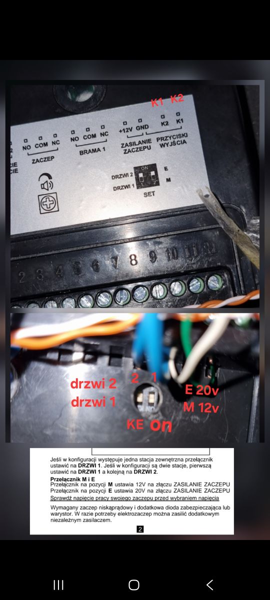

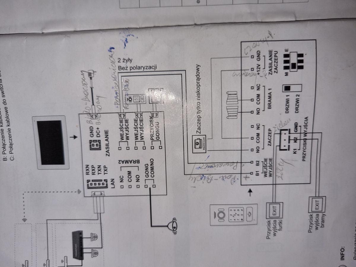

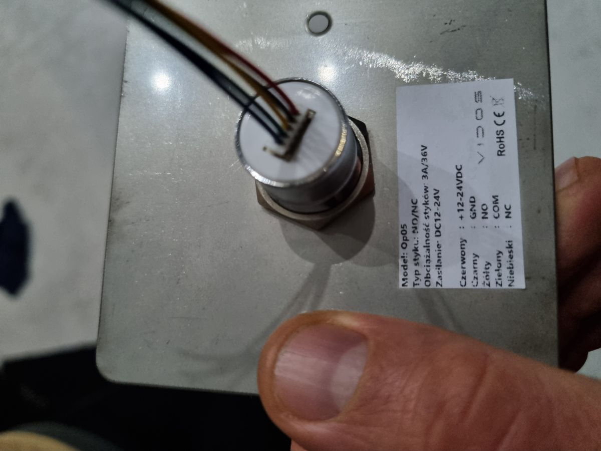

    Jak podłączyć przycisk wyjścia OP05 Vidos z wideodomofonem 5Tech model 82222?

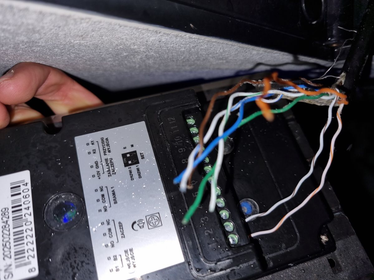

    Widok tylnej strony przycisku wyjścia OP05 z widoczną etykietą połączeń przewodów Zbliżenie na okablowanie i złącza wideodomofonu 5Tech model 82222 Schemat połączenia przycisku wyjścia, elektrozamka i wideodomofonu z oznaczeniami

    Przycisk - kaseta.
    12-24V - zasilanie zaczepu +12V.
    GND - zasilanie zaczepu GND.
    NO - przycisk wyjścia K1.
    COM - przycisk wyjścia GND.

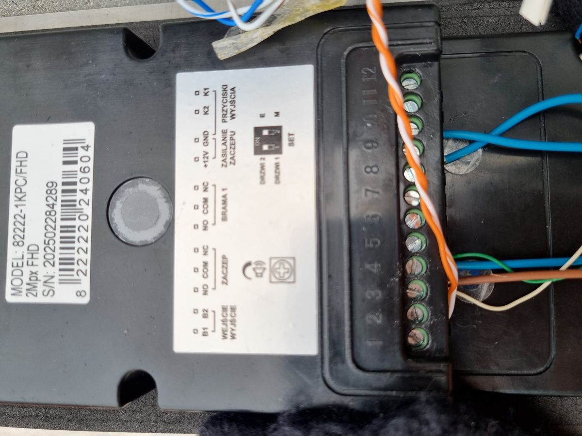

    1rafal1916
    Poziom 3  
    Posty: 11
    Tak podłączyłem i nie działa. Wtedy nie działa ani domofon. Jak odłączyłem zasilanie, to zaczął działać czerwony (12 V) i czarny (GND)
    Jak połączę do (zaczep) NO - NO i COM-COM, to jak naciskam, to zwalnia elektrozaczep tylko w momencie. Jak trzymam przycisk, nie ma opóźnienia tak jak jest ustawione i nie świeci się, a jak dam wtedy czerwony do 12 V i czarny GND to jest cały czas zwolniony

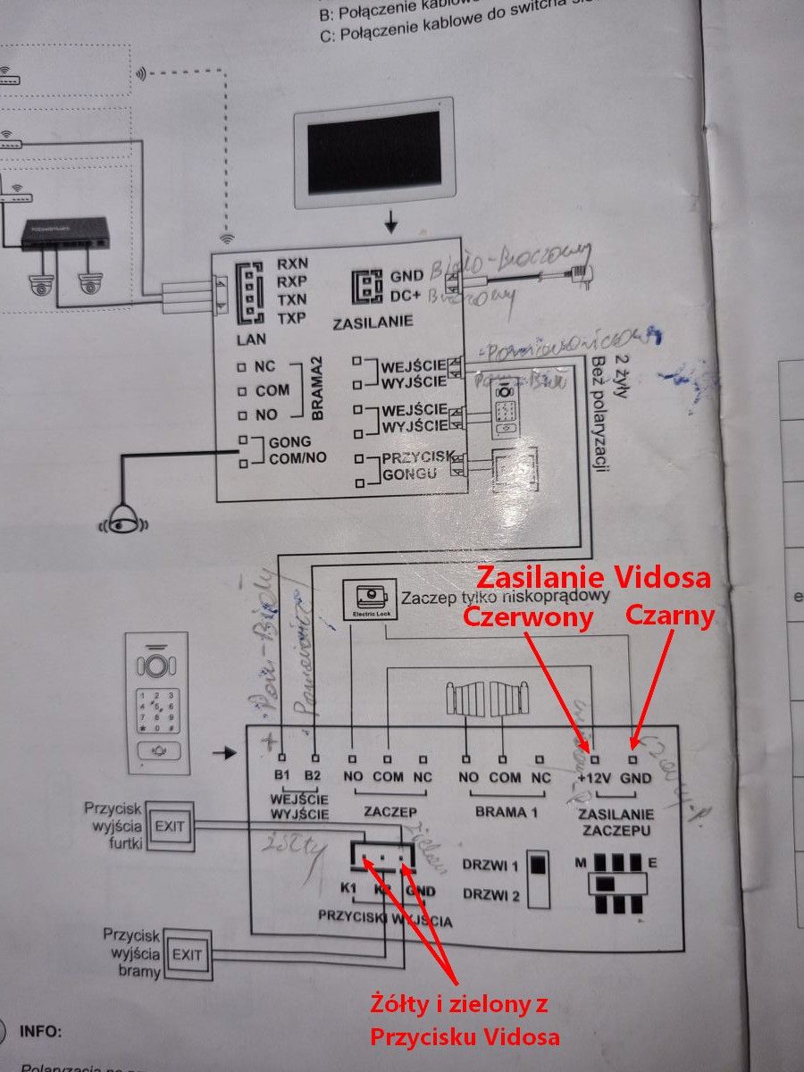

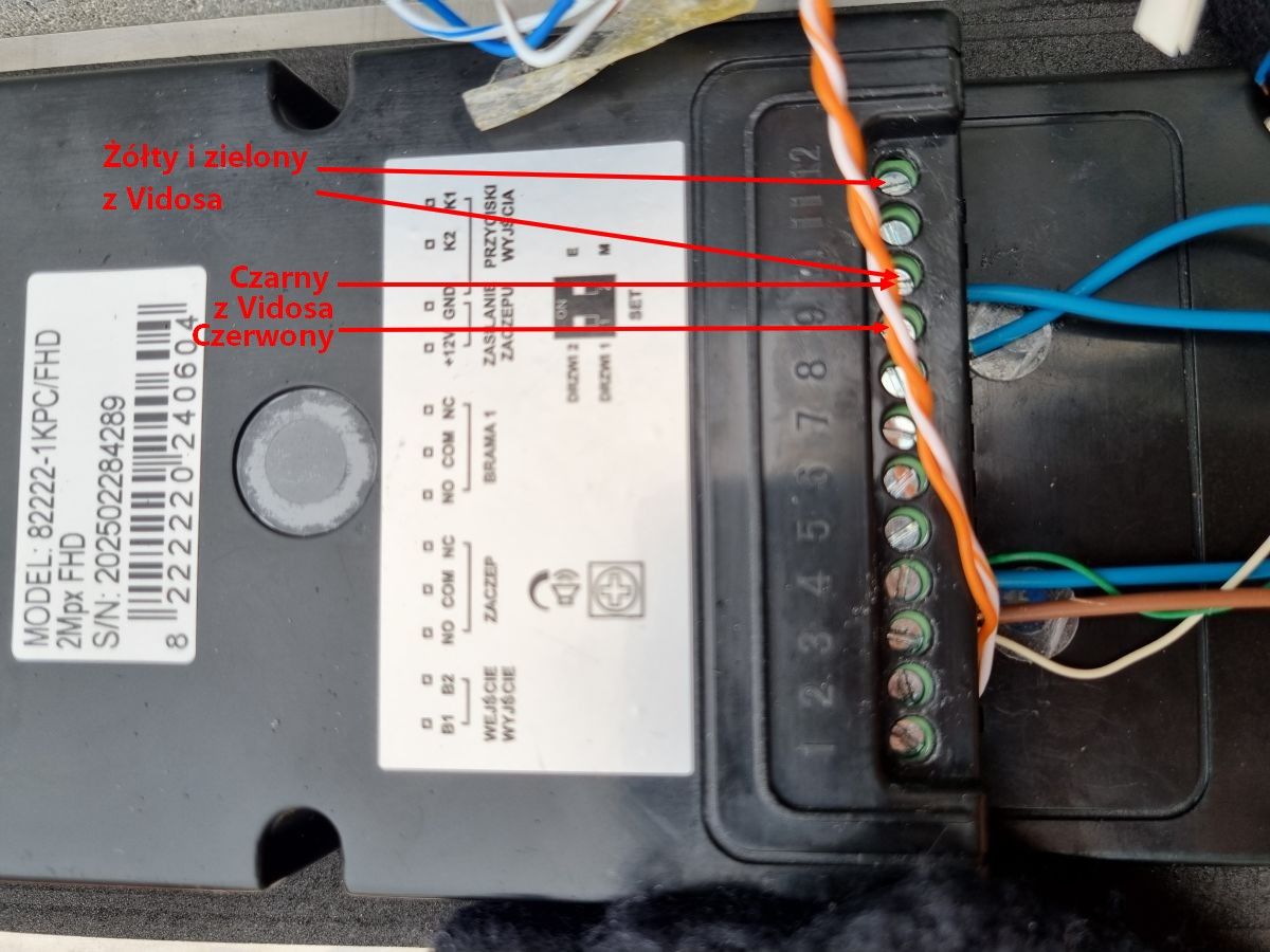

    W takim razie źle coś podłączasz, do przycisku bierzesz zasilanie z +12 i GND, czerwony do +, czarny do GND w stacji bramowej, styki wykonawcze przycisku, żółty i zielony podłączasz pod COM i K1 jak na rysunku poniżej.
    Schemat okablowania wideodomofonu z oznaczeniami kolorów przewodów i przycisków
    W/g Twojego foto podłączasz żółty i zielony pod 10 i 12 kasety zewnętrznej, zasilanie, czerwony pod 9 kasety, czarny pod 10 kasety.

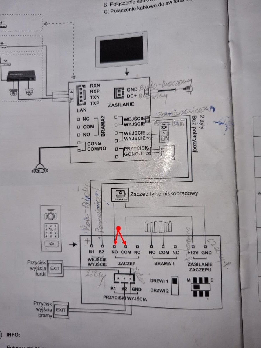

    Spróbuj zewrzeć NO i COM jak na rysunku, czyli wejście 3 i 4 kasety, powinien zadziałać elektrozaczep odblokowując furtkę, napisz czy tak się dzieje.
    Schemat podłączenia elektrozaczepu do zacisków NO i COM kasety wideodomofonu

    Nie prosiłem żebyś podłączał tam przycisk, masz tylko zewrzeć kawałkiem drucika styki jak na obrazku, po za tym zwierając dajesz napięcie, rozwierając zdejmujesz napięcie na elektrozaczep, siłą rzeczy będzie on działał tylko jak zewrzesz te wejścia.
    Czas ustawiony na elektrozaczep działa na przekaźnik, czyli styki COM i NO, steruje tym czasem wideodomofon, Ty zwierając na próbę dajesz swój czas, który jest tak długi jak długo jest zwarcie.
    Odnoszę wrażenie że coś robisz źle, trudno się z Tobą koresponduje, nie stosujesz się precyzyjnie w odpowiedziach do tego co się pisze, weź trochę ochłoń, zaczerpnij powietrza, sprawdź przewody czy nie są uszkodzone, podłącz ściśle w/g schematu/udzielonych wskazówek, a efekty będą widoczne.
    Wejście na elektrozaczep (COM i NO) jest sterowane przez wideodomofon, nie przez Ciebie, ty przyciskiem Vidos dajesz tylko sygnał wideodomofonowi że ma otworzyć furtkę, resztę, czas działania elektrozaczepu ustala w/g ustawienia na nim wideodomofon, dlatego przycisk Vidos podłączasz bezwarunkowo pod K1 i COM znajdujący się obok, czyli pod styki 10 i 12 kasety zewnętrznej, zasilanie przycisku jest tylko do jego podświetlenia, więc nie musisz dla prób tego podłączać.

    Tak się właśnie dzieje, po fizycznym zwarciu tych zacisków zaczep zwalnia na czas zwarcia, a normalnie to jest że po naciśnięciu ikony otwierania furtki na monitorze przekaźnik opisany jako ZACZEP zwiera styki COM i NO (3 i 4) na czas ustawiony w opcjach wideodomofonu jako czas dla elektrozaczepu/furtki.
  • #16 21768375
    1rafal1916
    Poziom 3  
    Posty: 11
    Jak podłączam do GND zielony i K1 żółty to na videodomofonie, jak przyciskam, świeci się card, ale nie zwalnia zaczepu. Tak samo, jak zewrę na krótko pomiędzy K1 i GND, zaświecą się card, ale nie zwalnia zaczepu.

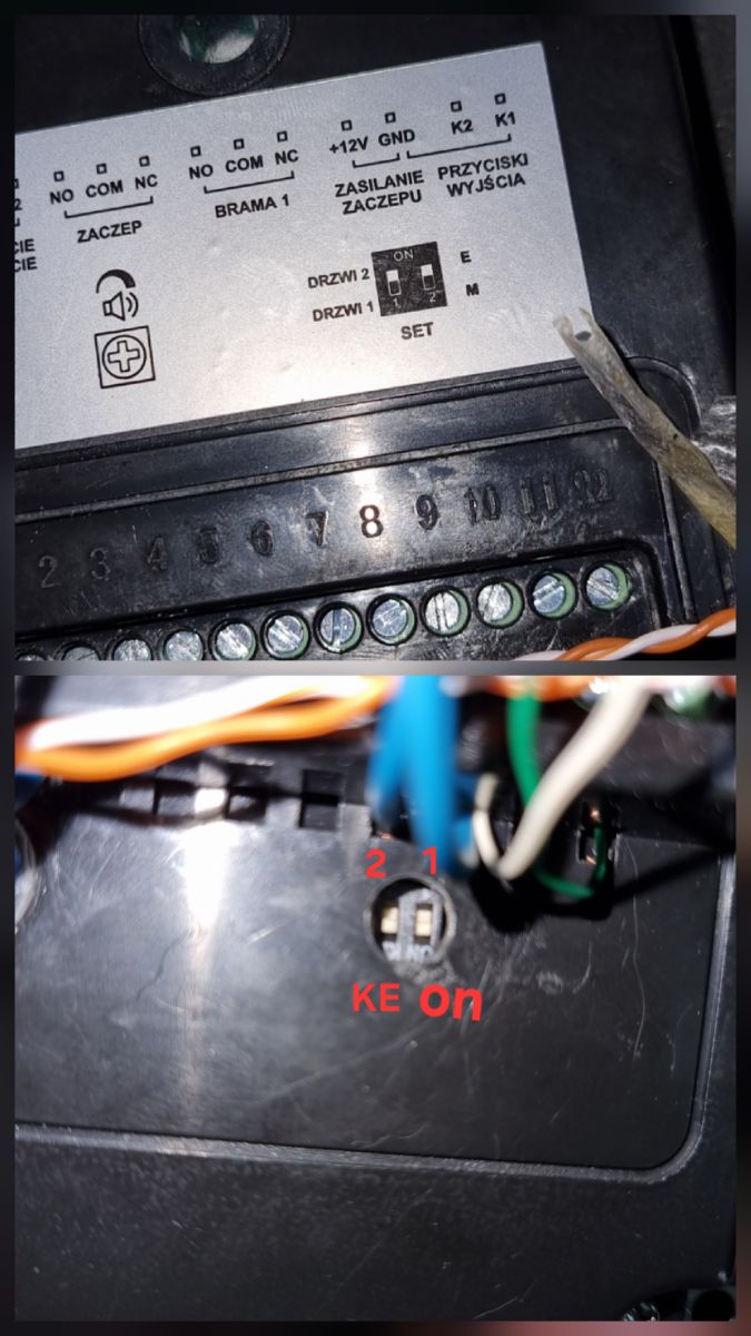

    A może tu jest coś źle przestawione? Nic tu nie ruszałem. Jak powinna być furtka 1?
    Panel sterowania z oznaczeniami zacisków i przełącznikiem DIP, widoczne podłączenia przewodów
  • #19 21768515
    rokbok
    Poziom 40  
    Posty: 4294
    Pomógł: 634
    Ocena: 1008
    Jak masz jedną kasetę bramową to przełącznik ustawiasz na Drzwi 1, jeżeli masz dwie kasety zewnętrzne/bramowe to pierwszą ustawiasz na Drzwi 1, a w drugiej ustawiasz na Drzwi 2, drugi przełącznik jest dla napięcia do elektrozaczepu, przełącznik w pozycji M dla 12 V dla zaczepu, w pozycji E dla 20 V dla zaczepu.

    Ok, rozumiem, tylko jak to czytać, jak na instrukcji jest opisane tak, a w rzeczywistości na domofonie odwrócone, czyli jak ma być to przełączone dokładnie?
  • #21 21768591
    rokbok
    Poziom 40  
    Posty: 4294
    Pomógł: 634
    Ocena: 1008
    Suwak w pozycji na Drzwi 1, co do napięcia to suwak na pozycji M dla 12 V bo na takie napięcie pewnie masz zaczep, nawet jak źle przełączysz suwak na drzwi 2 to nic się nie stanie, spróbuj z jedną i drugą pozycją i dowiesz się czy to jest przyczyna problemu.

    Sprawa wygląda następująco: dzwoniłem do producenta videodomofonu 5tech, model 82222.
    I okazało się, że K1 jest zamienione z K2. Zbliżenie na oznaczenia złączy wideodomofonu 5Tech model 82222 i podłączone przewody.
    Czyli elektrozaczep podłączamy:
    Zielony kabel COM z Vidosa - do GND stacji zewnętrznej.
    Złoty kabel ON z Vidosa - do K2 stacji zewnętrznej.
    I działa tak, jak powinno, z czasem opóźnienia.
    I jeszcze puszczam opis, jak jest drzwi 1 i drzwi 2 i napięcie.
    Z góry dziękuję za wszelkie podpowiedzi.

    1rafal1916 napisał:
    dzwoniłem do producenta videodomofonu 5tech model 82222
    I okazało się że K1 jest zamienione z K2.
    I tak to jest jak producent/dystrybutor pomiesza, potrzeba było 21 postów i telefon do producenta/dystrybutora żeby dojść prawdy ;), ważne że osiągnąłeś to co zamierzałeś.
