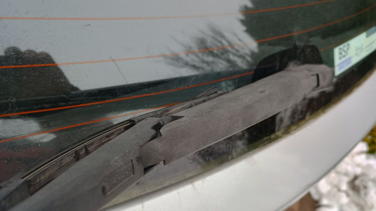

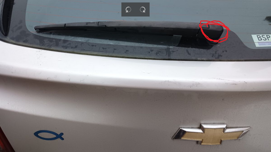

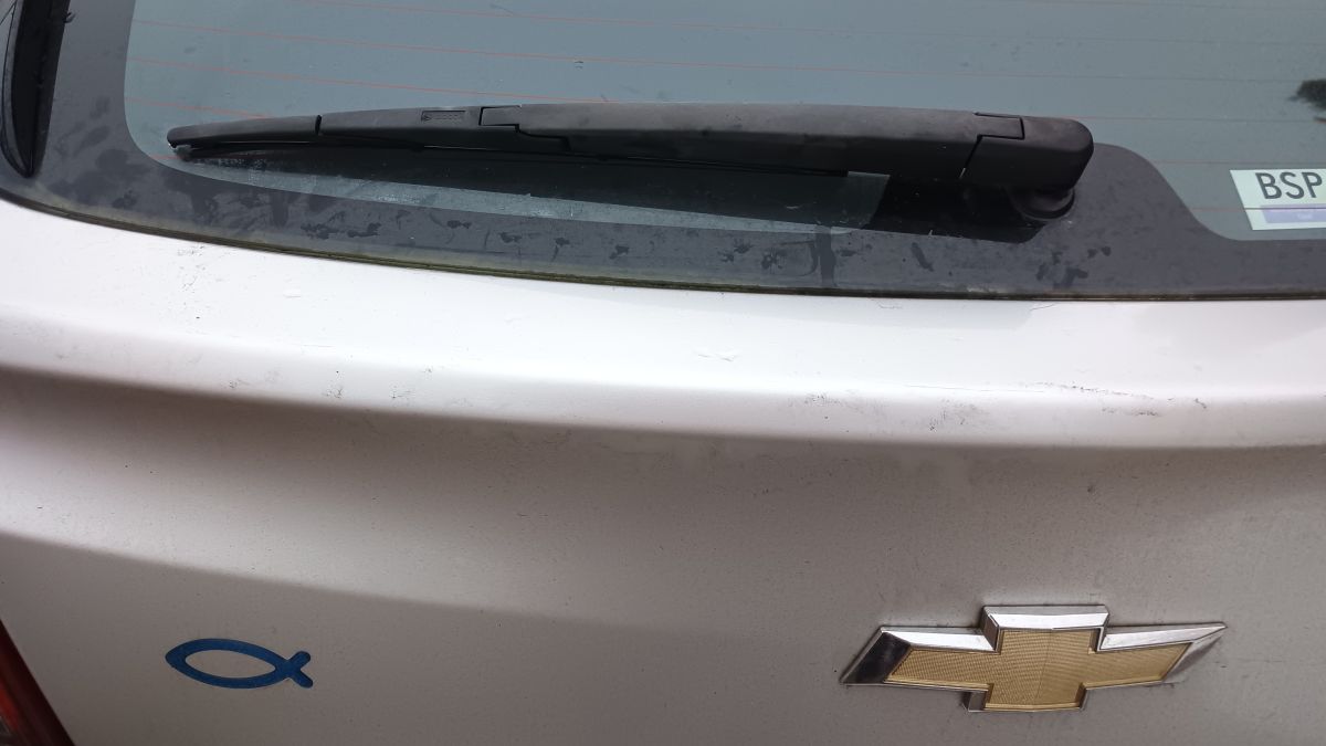

    Jak założyć nową wycieraczkę tylną?Tylna szyba auta z zamontowaną wycieraczką i logo Chevroleta poniżej.Zbliżenie na ramię tylnej wycieraczki zamontowane na tylnej szybie samochodu

    tam jest nakrętka odkręcasz
    Tylko wcześniej coś podłóż na szybę, np. grubą gumę lub koc. Bo widziałem przypadki, że podczas odkręcania tej zapieczonej nakrętki została zbita tylna szyba...

    Ramię jak skorodowany pierścień to czasem zostaje w ręce. I wtedy wchodzi flex. ;)

    Chodzi tylko o wymianę pióra. Boje się że coś złamię.

    Pióro jest na zatrzask. Połóż na szybę karton i coś grubego np.koc.
    Ramię może opaść i zbić szybę. Zawsze może coś strzelić. Pęknie to komplet do wymiany
