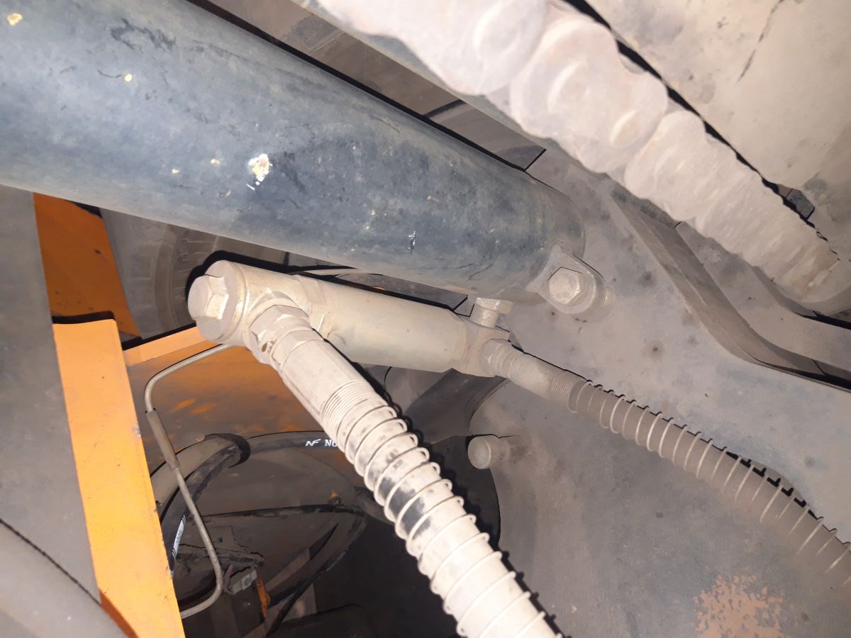

    Gdzie montowany jest zamek hydauliczny w wózkach widłowych.
    Znalazlem cos takiego na siłownikach wózku Hangha.
    Co to jest ?
    Zbliżenie na siłownik hydrauliczny z wężami i złączem w wózku widłowym Hangcha

    To masz zawór wolnego opadania który działą w ten sposób, że przy podnoszeniu idzie pełna prędkość a opada powoli.

    Czyzby to zawor dlawiacy ?
    Gdzie jest zamek hydrauliczny.
    Mowa tu o wózku Hangha

    Zamek nie pozwala opuścić wideł bez odpalonego silnika.
    Do tego ustrojstwa dochodzą dwa węże i może to pełnić rolę zamka.

    No to w koncu co to jest, zsmek hydrauliczny czy zawor dlawiacy?
  • #6 21770240
    Megawe
    Poziom 34  
    Posty: 2664
    Pomógł: 246
    Ocena: 1431
    zawór dławiący jest przykręcony bezpośrednio do silownika a do niego dochodzi jeden wąż z rozdzielacza.
    Sprawdź czy bez odpalonego silnika możesz opuścić widły.
    Do zamków dochodzi kilka przewodów i są zazwyczaj różnej grubości.
    Zamki wyglądają jak kostki ale tu mógł ktoś coś wykombinować.
    W tym co widać na zdjęciu w środku może być sprężyna, która jako jedyna może się zepsuć.
    Rozdzielacz jest ciśnieniowy - nie pozwoli.
    Podobne rozdzielacze masz w kombajnach zbożowych john deere starszych konstrukcji, jeśli nie ma ciśnienia z pompy to nie wysterujesz żadnej sekcji ;)
    Powiedz gdzie dokładnie idą przewody hydrauliczne, do rozdzielacza czy jeden do rozdzielacza a drugi do zbiornika, ewentualnie daj zdjęcia podłączenia.

    Nie wiem gdzie ida bo mie moge rozebrac wozka, widze ze do tej tuby od dolu wchodza dwa weze z dolnej czesci siliwnika, do girnej idzie jeden waz.
