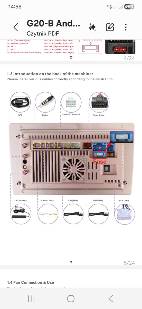

    Witam, wczoraj podłączyłem chińskie radio z Androidem, lecz pozostały mi fwa kable, które nie pasują do nowego radia, więc mam prośbę, żeby opisać, za co odpowiadają te wtyki i jakie przejściówki zastosować i w które gniazda powinny być wpięte w nowym radiu. Z góry dziękuję
    Tył nowego radia z Androidem z podpisanymi portami do podłączenia kabli

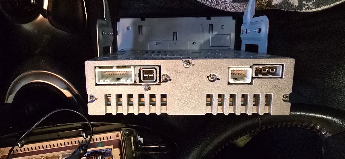

    To tył starego radia

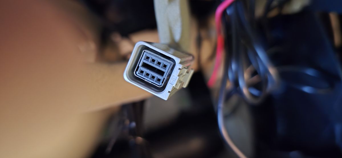

    Dwa niepasujące złącza samochodowe – jedno szare 4-pinowe, drugie białe wielopinowe

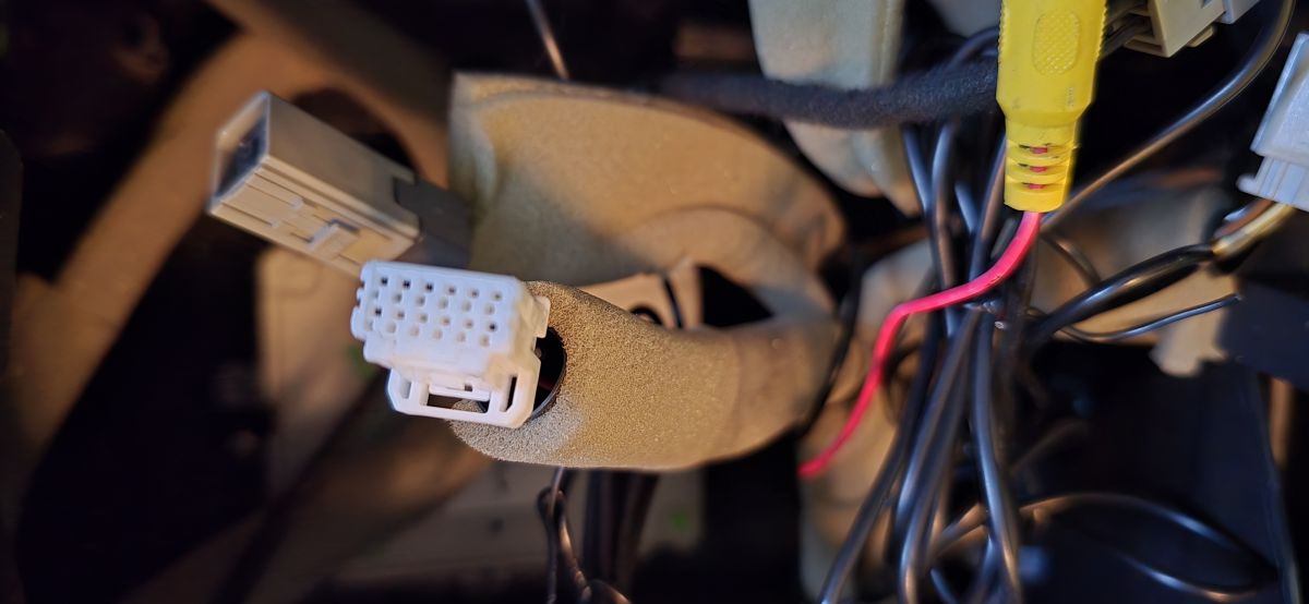

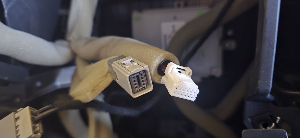

    A to dwa przewody, które nie pasują do żadnego gniazda w nowym radiuDwa niepodłączone złącza elektryczne w kabinie samochodu Nissan Juke
    Zbliżenie na niepasujące złącze samochodowe z dwoma rzędami pinów

    To ciemniejsze złącze to Aux i Usb, natomiast to białe jest chyba mikrofonowe. O ile to model radia typu AGC-0071RF.

    W Nissanach instalacja radia i pinout zależą od modelu samochodu, typu radia i wyposażenia.
    W dodatkowym białym złączu znajdują się m.in. wejście mikrofonu (+5V, sygnał, masa), wyjście na wzmacniacz, wejście kamery cofania. Niektóre radia mają szersze złącze (więcej pinów), widziałem też oryginalną przejściówkę z dwóch wtyczek przy fabrycznym radiu i samochodzie. Poza tym w tym złączu są jeszcze magiczne piny „EQ1 do EQ3” które prawdopodobnie służą konfiguracji radia do danego wyposażenia samochodu. W Twoim Żuku widzę że jest tylko jeden przewód masowy. Mikrofonu oryginalnego nie połączysz z radiem chińskim ze względu na inny sposób zasilania.
    Szare kwadratowe złącze to prawdopodobnie panel USB+AUX IN lub stacja dokująca do iPoda (w zależności od wyposażenia).
