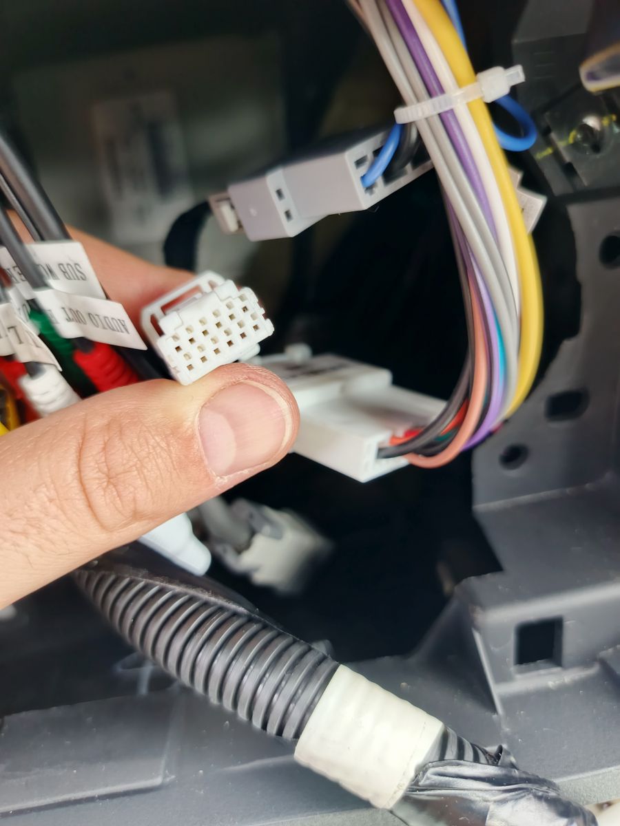

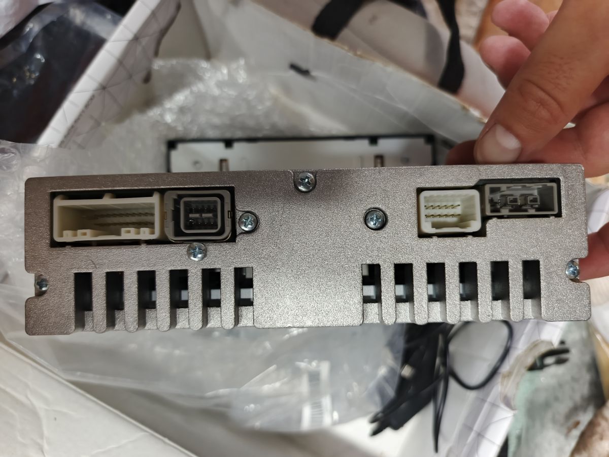

    Cześć, potrzebuję waszej pomocy, mianowicie zepsuło się radio w Nissan Juke. Zakupiłem stację Android z Chin, podpiąłem wszystko — gra, tylko mikrofon wbudowany w radiu przy rozmowie daje kiepską jakość. Chciałbym podłączyć oryginalny mikrofon, który jest zamontowany nad głową w podsufitce, tylko nie wiem za bardzo, jak to ugryźć. Znalazłem kostkę 12-pinową, do której dochodzi 5 kabelków, i nie wiem, które kabelki mam podpiąć do końcówki jack 3,5 mm, i jaką kupić — czy 3-pionową, czy 4-pionową.

    Widok tyłu chińskiego radia Android z czterema złączami i śrubami montażowymi
    Zbliżenie na 12-pinową kostkę przewodów w desce rozdzielczej Nissana Juke

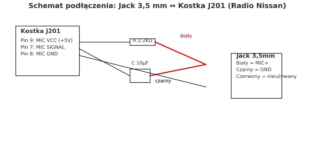

    Witam, wykonałem taką przejściówkę, ale nie działała. Na szczęście nie zniszczyłem oryginalnej wiązki. Kupiłem kostkę damską J201 i do niej, według prostego schematu, przylutowałem końcówkę jacka, ale chyba, tak jak kolega BANAN, słusznie zauważył, nie ma zasilania 5 V i z tego pozostało kupić zewnętrzny mikrofon i go zamontować.

    Zasilanie fabrycznego mikrofonu w ten sposób nie zadziała. Potrzebne jest wyciągnięcie z chińskiego radia zasilania +5V. Gdybyś miał zasilanie +12V przy włączonym odbiorniku, to można by użyć stabilizatora np. 78L05.
    Mikrofon fabryczny na wyjściu daje sygnał o składowej stałej DC około 2V. Jak wspomniałem wcześniej, musiałbyś sprawdzić czy poziom sygnału jest akceptowalny przez odbiornik i czy jakość dźwięku jest prawidłowa.
