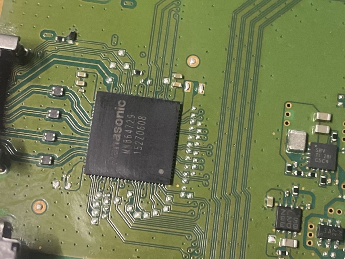

    Posiadam konsole ps4 slim w której było uszkodzone hdmi ( ktoś mocno wcisnął i odgiął się metal i złącze na pinach przesunęło się ) wlutowalem je konsola odpaliła lecz pokazywał się śnieg konsola pochodziła trochę i zapaliła się biała dioda i nic nie było na ekranie . Zakupiłem nowe gniazdo i ta sama historia śnieg później brak obrazu i białą diodą . Czy to może być u szkodzony układ Panasonic ? Zbliżenie na układ Panasonic MN864729 na płycie głównej konsoli PS4 Slim

    To samo u mnie było parę lat temu. Musisz zrobić, bo wymienić procesor graficzny albo zrobić reballing.

    Skoro gniazdo wymienione i nadal nie ma obrazu to :
    1. Może być uszkodzony ten układ, ale wcześniej warto sprawdzić spadek napięcia na liniach sygnałowych HDMI
    2. Sprawdzić czy nie ma zwarcia w obrębie sygnałów jednej pary między sobą
    3. Sprawdzić czy ma pinie chyba 18 lub 19 masz 5V a po podłączeniu monitora 3.3V
    4. Może też być źle zalutowane gniazdo (zwarcia lub brak połączenia)
