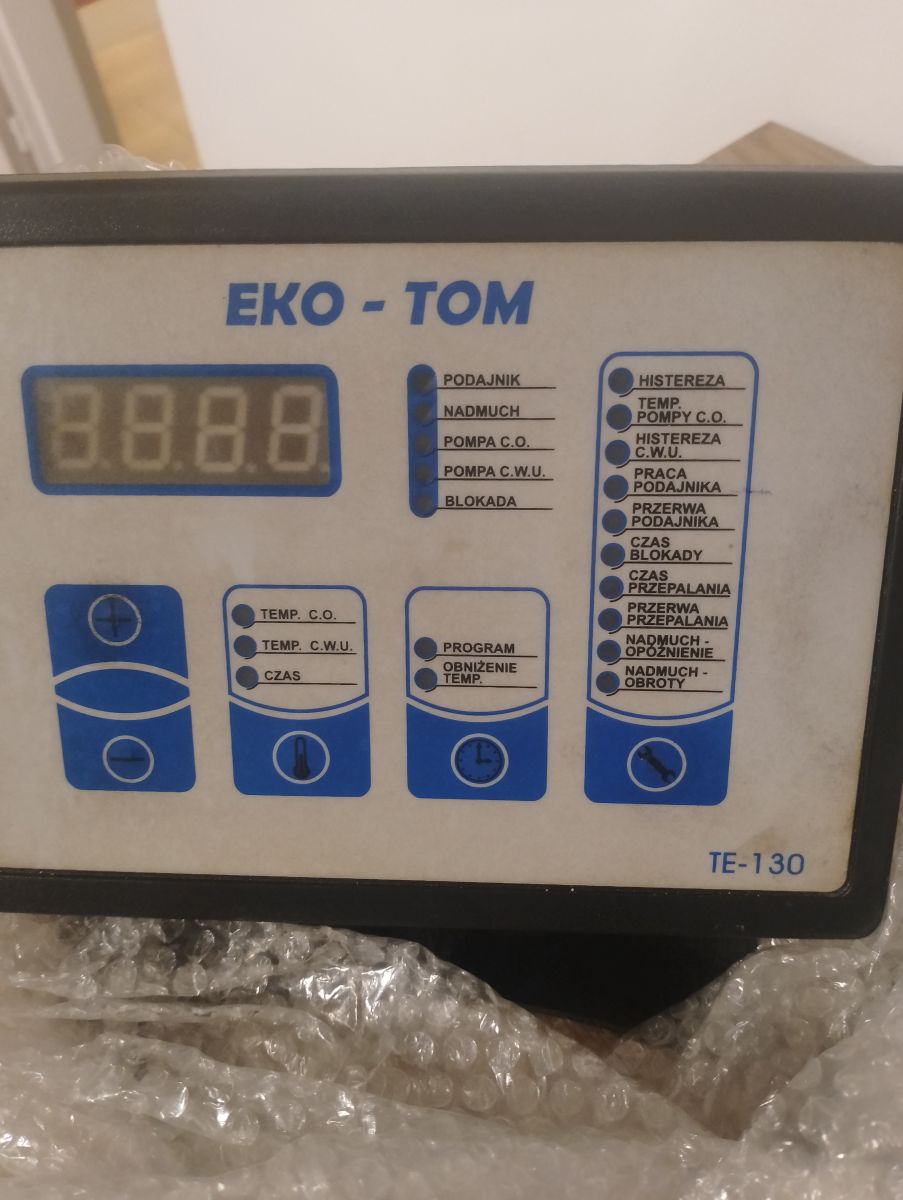

    Witam, posiadam sterownik pieca taki:
    Sterownik pieca Eko-Tom TE-130 z wyświetlaczem LED i przyciskami funkcyjnymi
    Po podłączeniu zewnętrznego regulatora sterownik nic nie rusza, a wiem, że zewnętrzny regulator działa poprawnie.

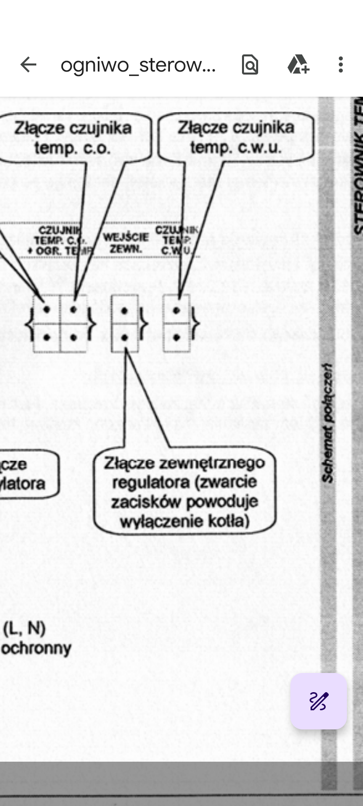

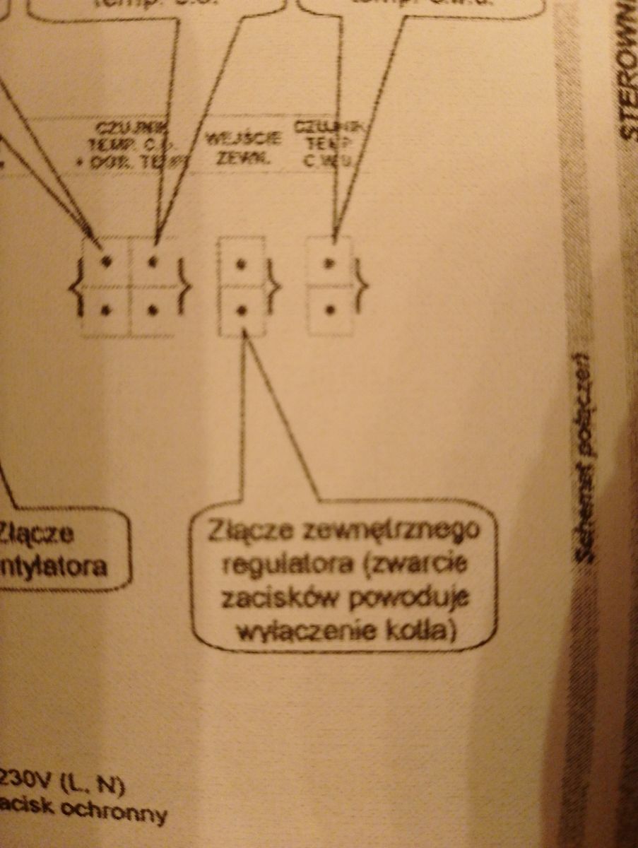

    Fragment schematu połączeń sterownika pieca z zaznaczonym złączem regulatora zewnętrznego
    Tak opisuje producent sterownik pieca.

    Eco-tom TE-130

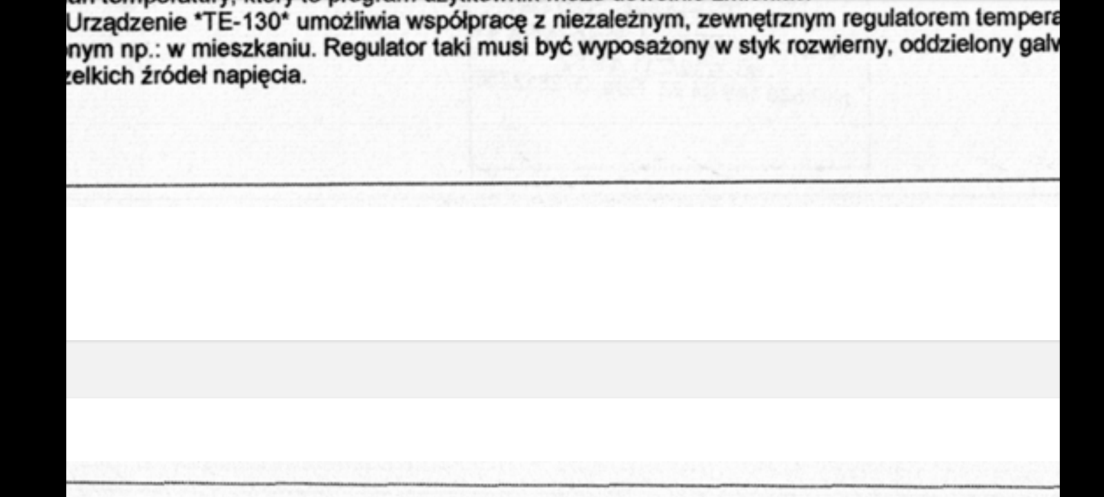

    Tak, zgodnie z instrukcją, na styk rozwierny

    O ile dobrze widzę, a nie patrzyłem w dokumentację sterownika.
    Z reguły jest tak, że sterownik jak podaje sygnał do załączenia kotła to zwiera styk. Twój piec/kocioł (jego sterownik) jak ma zwarcie na tym styku to jest wyłączony - tak widzę na zdjęciu.

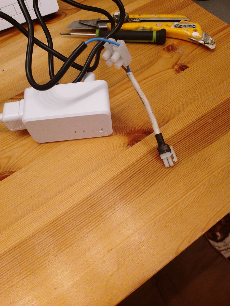

    [img-0] Przepraszam, bardzo nie za bardzo rozumiem z tym stykiem. Co mam zrobić, aby zewnętrzny sterownik działał? Mam wtyczkę taką od czujnika wody zapasowego. Sterownik z podłączoną wtyczką i przewodami na drewnianym stole
    Czyli muszę przejściówkę zrobić? Wbijam w Google i wpisuję: styk rozwierny oddzielony galwanicznie od wszelkich źródeł napięcia. Tak jest w instrukcji sterownika pieca. Pytanie: co to jest, jak wygląda i jak to zainstalować?
    Ok, już czaję, o co chodzi: po prostu zewnętrzny regulator musi w sobie posiadać styk rozwierny, oddzielony galwanicznie. To teraz, jak się dowiedzieć, czy ten, który zakupiłem, posiada taki?

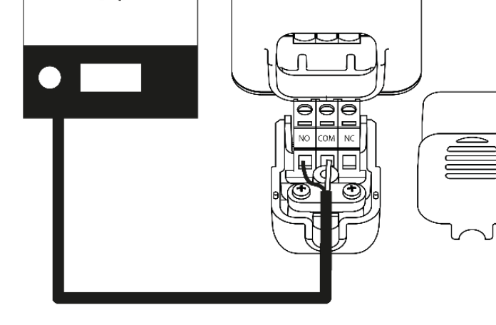

    Trzeba przeglądnąć dokumentacje tego sterownika pokojowego i sprawdzić jakie ma dostępne opcje styków. Czasami jest tak że regulator posiada opcję styku NO i NC i wtedy można je zastosować odpowiednio potrzeby. Albo w ustawieniach np da się odwrócić działanie styku który już jest.
    Schemat styków przekaźnika z oznaczeniami 1, 2, 3, 4 i 8.
    PS. teraz popatrzyłem, ze to tech T-4.2. Proszę spróbować przepiąć jeden z przewodów z NO na NC
    Schemat połączenia przewodów do złącz NO, COM i NC w regulatorze Tech T-4.2

    Witam, też przekładałem i nic nie ruszyło. A wejść w menu pieca nie da się, bo go nie posiada, żeby przestawić na tryb auto. Mam zapasowy sterownik do pieca i jutro podjadę. Do tych co reperują sprzęty RTV AGD i auta elektrykę niech obejrzą o co chodzi. Dziękuję za info

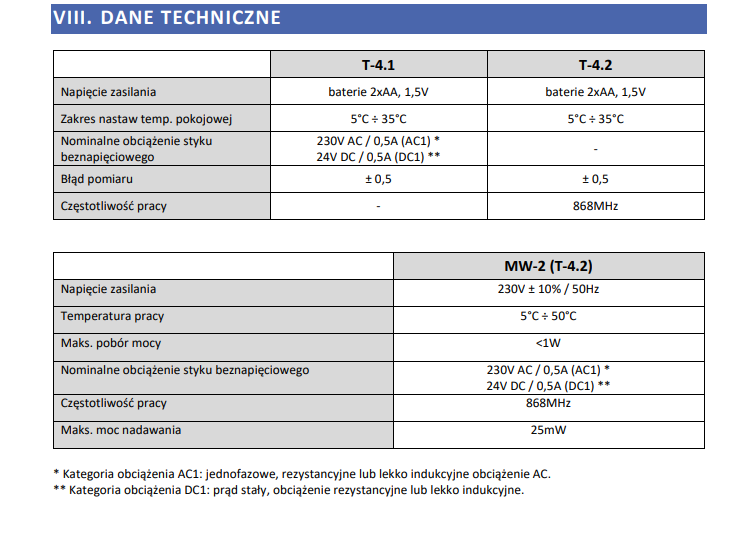

    Raczej nie możesz tak zrobić. Ogólnie da się, ale w tych sterownikach styki przekaźnika są bardzo słabe jeżeli chodzi o obciążalność. O ile dobrze patrzę w dokumentację to jest to maksymalnie 0,5A przy obciążeniu rezystancyjnym.
    Tabela danych technicznych sterowników T-4.1, T-4.2 i MW-2 (T-4.2)

    Obciążalność styków regulatora jest mała 0,5A jeżeli chciałby te styki wykorzystać to trzeba zasterować nimi np inny przekaźnik lub stycznik i dopiero pompa.
    Teoretycznie styk w regulatorze ma obciążalność około 100W pompka pewnie mniej bierze, nie wiem i bezpośrednio podłączone jakiś czas to będzie.

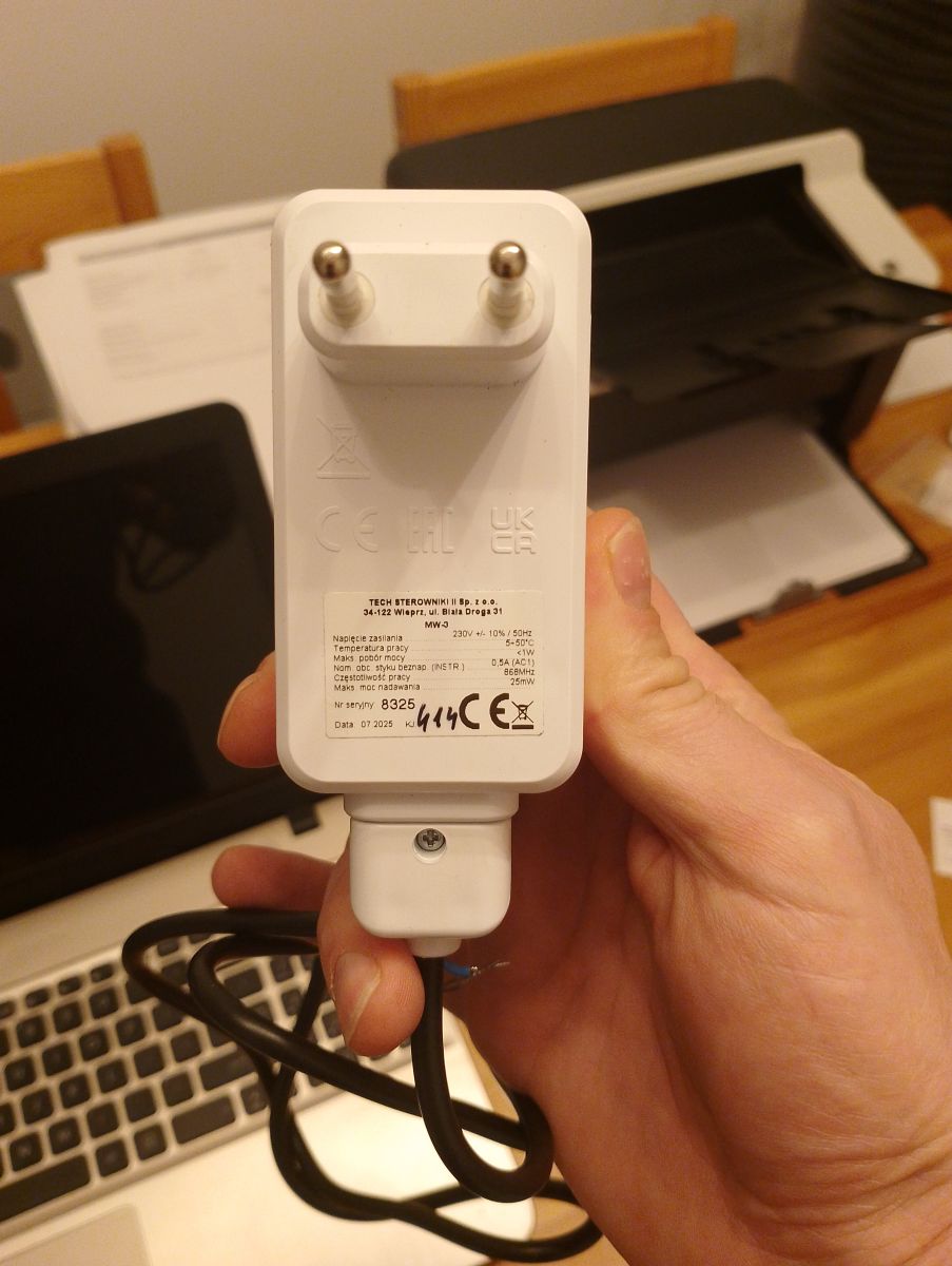

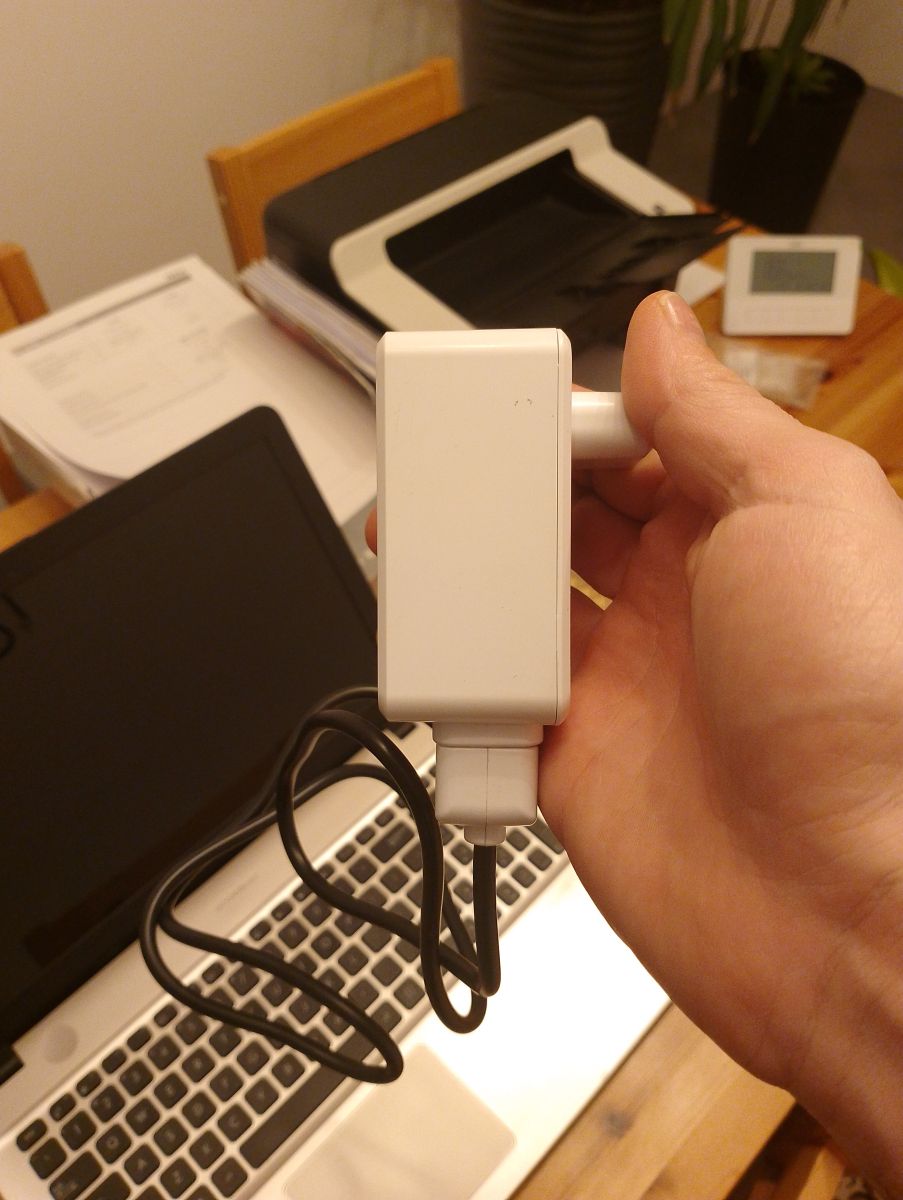

    Tak, regulator pyka, słychać klik po przekroczeniu zadanej temperatury. Więc bym nie szukał przyczyny w regulatorze. Komunikacja między nadajnikiem a odbiornikiem. Ogólnie nic się nie dzieje po podłączeniu do pieca, jeśli zmniejszam temperaturę na regulatorze pokojowym, to piec powinien się wyłączyć, a jeśli spadła, to włączyć, a tu nic, zero. Jeszcze zastanawiam się, czy może obciąć wtyczkę od sterownika pieca i podłączyć sterownik pieca do regulatora, może wtedy będzie ok. Bo już naprawdę nie mam pojęcia, jak to zrobić. Po prostu wychodzę do pracy na 12 h i nie chcę, żeby cały czas piec chodził. A po 4 godzinach, jak nie włączę sterownika pieca, to go nie rozpali, więc muszę za każdym razem rozpalać. A takie urządzenie by mi mocno pomogło. A podłączenie do samej pompy nic nie da, bo pompa jest podłączona do sterownika pieca, sterownik steruje pompą.
    Mam zastępczy sterownik pieca w naprawie w serwisie AGD RTV elektroniczny taki. Odbierając sterownik pieca, wezmę z sobą regulator pokojowy i się spytam, niech sprawdzą to dodatkowe wejście w sterowniku, które służy do podłączenia właśnie regulatora, który powinien włączać i wyłączać po zadanej temperaturze na regulatorze. A druga opcja, czy właśnie obcięcie wtyczki od sterownika pieca, a podłączenie tego regulatora pod kabel sterownika pieca. Regulator posiada w sobie już wtyczkę.
    Osoba trzyma biały moduł elektryczny z przewodem nad laptopem na stole Zasilacz TECH Sterowniki w dłoni, widoczna etykieta techniczna i przewód. Fragment schematu połączeń sterownika pieca z zaznaczonym złączem regulatora
    Zapomniałem dodać, że regulator jest sprawny, rozłącza i włącza, bo nosiłem właśnie go samego do serwisu RTV AGD, gdzie sprawdzono. Może gdzieś w sterowniku pieca jest opcja, żeby uruchomić ten regulator, ale nie sądzę, jest zbyt prosty.
