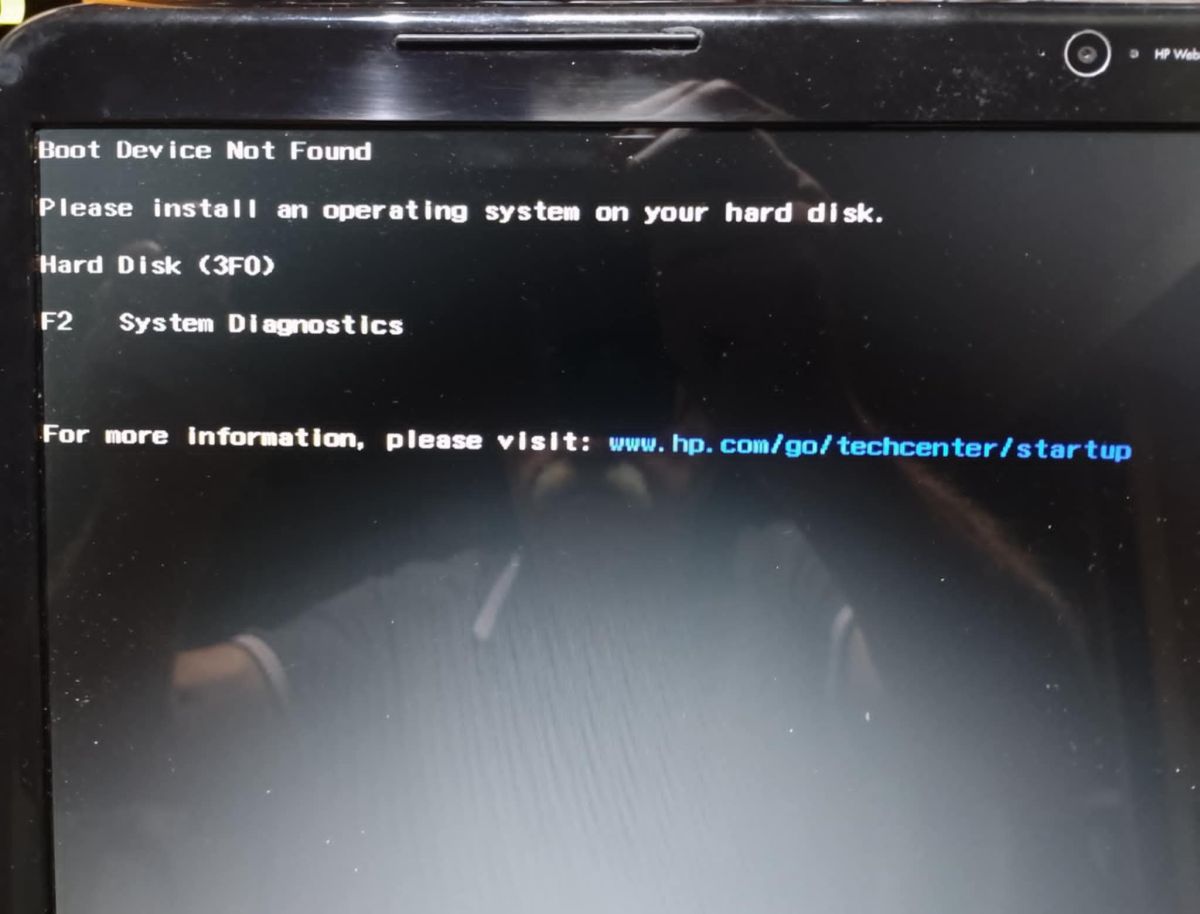

    Klonowałem kilka różnych dysków Na przykład dysk SSD 500 GB sprawny wyjęty z laptopa sprawdzony wszystko z nim było ok na
    na nowy dysk SSD 1T i nie poszło, 36 godzin były w stacji . Lampki migały na przemian i nie pokazywało postępu w klonowaniu 25/50/75 czy 100%
    Na dysku były pliki , ale po zainstalowaniu w laptopie nie ruszył.
    Komunikat BIOS-u „Boot Device Not Found” na ekranie laptopa HP

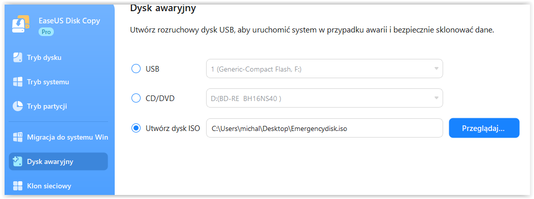

  • #10 21769370
    pidar
    Posty: 11363
    Pomógł: 1569
    Ocena: 3585
    Rób kopię 1:1 poza systemem.
    Przykład:
    Ekran tworzenia dysku awaryjnego w programie EaseUS Disk Copy

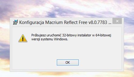

  • #11 21769396
    goldboss
    Posty: 520
    Ocena: 100
    >>21769072 Nie mogę zainstalować tego programu z linku
    bo wyświetla taki komunikat
    Komunikat błędu: próba uruchomienia 32-bitowego instalatora na 64-bitowym systemie Windows
    Oczywiście że ma znaczenie( Niby jak to ustaliles, ze program jest 32bitowy? Oczywiscie jest 64bitowy, zreszta jakie to ma w ogole znaczenie?)

    @goldboss > wyświetla taki komunikat
    Pewnie cos zle pobrales, instalator powinien normalnie dzialac, nie ma znaczenia, ze jest 32bitowy chyba, ze pod W11 cos zepsuli.

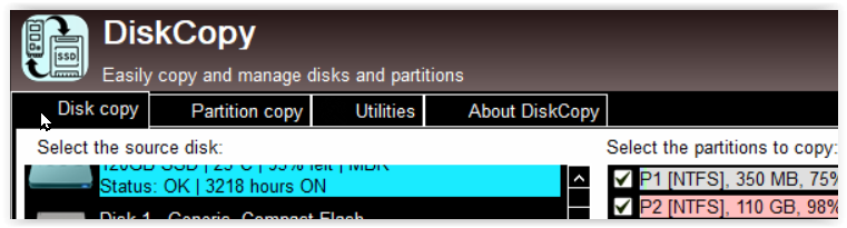

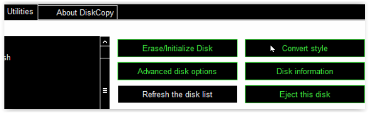

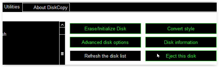

  • #17 21769874
    pidar
    Posty: 11363
    Pomógł: 1569
    Ocena: 3585
    Dodaję jeszcze jedno ciekawe w swojej prostocie (wizualnej) narzędzie do wykonywania różnych kopii.
    Spoiler:
    Przegląd DiskCopy
    DiskCopy to przyjazne użytkownikowi narzędzie do klonowania dysków/partycji. To jest Idealne zarówno do migracji na szybsze urządzenie do przechowywania danych, jak i do backupu danych.
    DiskCopy ma naprawdę fajne funkcje, takie jak:
    MBR do GPT i GPT do MBR. Ty może wybrać styl partycji docelowej dysku, nie jest to konieczne By było takie samo jak na dysku źródłowym.
    Zawsze można go rozpocząć. Tarcza docelowa można uruchomić nawet jeśli dysk źródłowy się nie uruchamia.
    Wybór partycji. Tylko kopia partycje, które wybierasz.
    Klonowanie pojedynczej partycji. Klon jedną partycję bezpośrednio na drugą, a opcjonalnie można ją uruchomić (bootable).
    Pełne opcje zarządzania dyskami/partycjami. Począwszy od wersji DiskCopy 1.1.1, DiskCopy zawiera Zakładka narzędzi z opcjami zarządzania.
    Interfejs programu DiskCopy z zaznaczonymi partycjami do skopiowania
    Zrzut ekranu narzędzia DiskCopy z sześcioma zielonymi przyciskami opcji dysku.
    Interfejs narzędzia DiskCopy z sześcioma zielonymi przyciskami funkcyjnymi

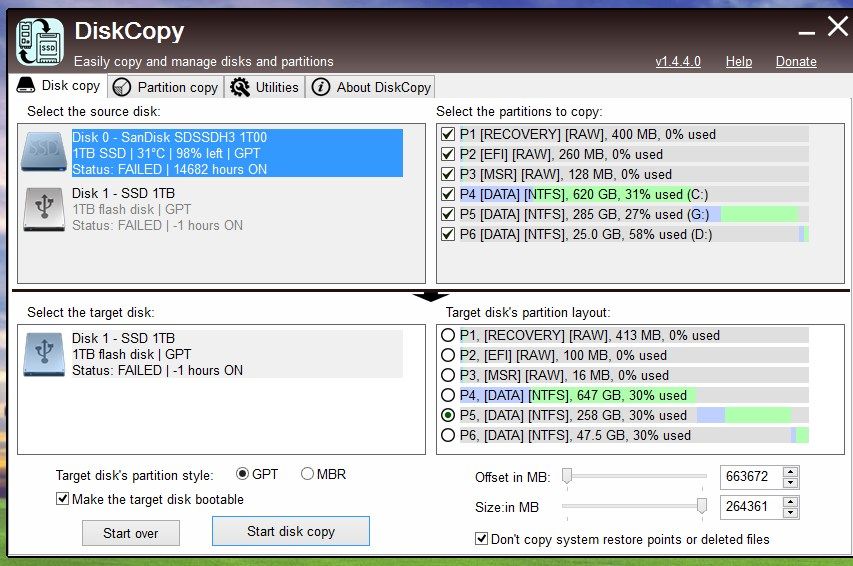

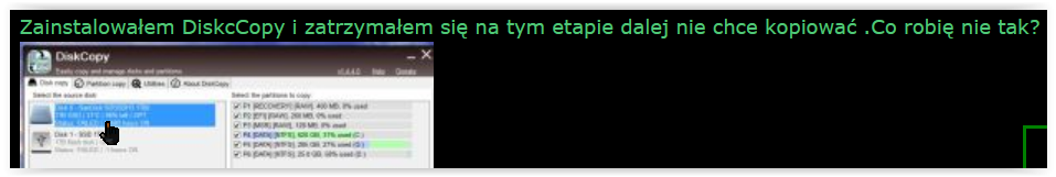

    Zainstalowałem DiskcCopy i zatrzymałem się na tym etapie dalej nie chce kopiować .Co robię nie tak?

    Okno programu DiskCopy z zaznaczonym dyskiem źródłowym i partycjami do skopiowania
    Przecież wcześniej napisałem! https://www.elektroda.pl/rtvforum/topic4155589.html#21769370
    I też prawdopodobne jest, że któryś z tych dysków samoczynnie(?) rozłącza się podczas kopiowania przy użyciu tych stacji dokujących.

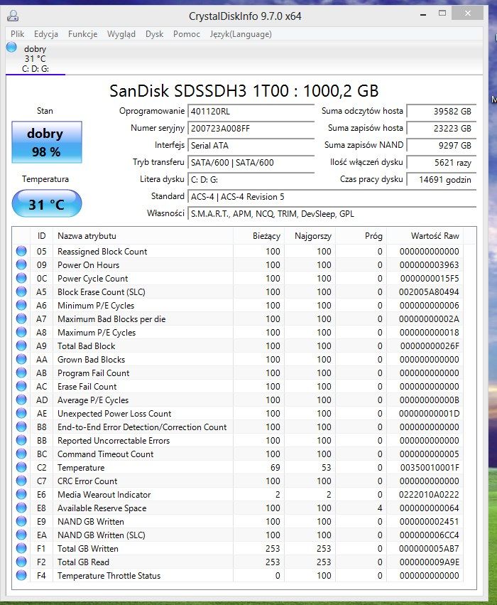

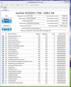

    Mam taka stacje i nic sie samo nie rozlacza i nie trwa wielu godzin, autor ma pewnie jakis zepsuty dysk albo problem z komputerem/usb/zasilaczem.
    Niech zamiesci screen calego okna z CrystalDiskInfo Portable dla obu dyskow.

    ten dysk na obrazku kopiuje na nowy dysk ssd 1T i nie idzie próbowałem przez usb stacją
    i programami samym kabelkiem usb i lipa. Może dlatego że mam win 8?
    Zrzut ekranu CrystalDiskInfo pokazujący stan dysku SSD SanDisk 1TB z oceną dobry
    Może ten nowy dysk to padaczka ale nie zrobię jego zrzutu cristalinfo bo nie wiem jak.

    Wychodzi na to, ze jednak chcesz kopiowac dysk systemowy z ktorego uruchamiasz system, to nie zadziala przyciskiem ani programem uruchamianym z tego systemu. Musisz uzyc programu, ktory uruchomisz bootowalnego nosnika, np. to co podal pidar. Chyba, ze ten dysk tez odlaczasz do kopiowania?
    Tak samo, podlaczasz do stacji i tyle.
