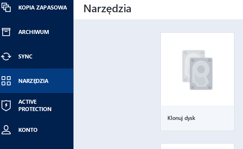

    Ostatnie moje działania z zakresu klonowania/kopiowania itd. odbyły się kilka lat temu z pomocą Acronisa na płycie, zapewne do dzisiaj wiele sie zmieniło w tej materii. Mam potrzebę zamiany dysku systemowego (W 10/64) SSD 120GB na SSD 240GB.
    Wrzuciłem hasło do wyszukiwarki i jest propozycja skorzystania z EaseUS Partition Master pod działającym systemem. Kiedyś preferowano, aby klonować np. za pomocą Acronisa ale nie pod systemem tylko bootowanego z płyty cd/ pendrive.
    Jak będzie praktyczniej/bezpieczniej to zrobić, może użycie innego programu?. Przy okazji pytanie odnośnie przejściówki jn. warto ją stosować w ogóle?, a obecnie choćby do procesu o którym wyżej?
    Adapter USB 3.0 do SATA z wtyczką USB Type-C i USB

    W Acronisie od razu robi się klon, potem podmieniam 120GB na 240GB, tylko ten program już nieco wiekowy jest więc liczyłem na jakieś rozwiązanie nowocześniejsze ;)

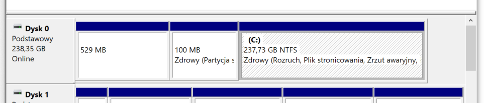

  • #7 20908445

    pidar napisał:
    Kopię 1:1 rób po SATA, a później przepnij SSD-a w miejsce starego i rozszerz partycję systemową.
    Mam nadzieję, że tak to się odbyło ;)
    pidar napisał:
    Wykorzystaj do tego celu, płytkę ze starym, bezpłatnym EaseUS Disk Copy.
    Pośpieszyłem się i zrobiłem wczoraj przy pomocy ATI, brakowało mi tej Twojej informacji wczoraj, bo zawsze dobrze doradzasz :)
    pidar napisał:
    A tu jeszcze działający link do pobrania starszej darmowej wersji umożliwiającej utworzenie m.in. "CD":
    http://download.easeus.com/free/EaseUS_DiskCopy_Home.exe
    Zrobiłem nie z bootowanej płyty tylko z programu na PC. Nowy dysk miałem podpięty pod USB, zaraz zacznę testować, czy wszystko jest ok., na razie uruchamia mi się na początku czarny ekran, że coś nie halo itd. ale po wciśnięciu Enter lub ESC startuje.
    Jak będzie więcej niespodzianek to zrobię kopię jw. wg Twojego schematu. Zrzut ekranu z zarządzania dyskami systemu Windows pokazujący dwa dyski Zrzut ekranu z programu do zarządzania kopiami zapasowymi pokazujący opcję klonowania dysku.
    Jestem po lekturze i filmiku jak kopiować, rewelacja :) , a miałem wątpliwości, czy podłączenie nowego ssd przez USB nie będzie ułomne, program bardzo prosty, intuicyjny łącznie z instrukcją jak wpiąć/wypiąć technicznie.
    Instaluję program, raczej zapisuję (portable), zaraz zrobię płytę jak coś będzie nie halo z klonem z Acronisa to robię od nowa.

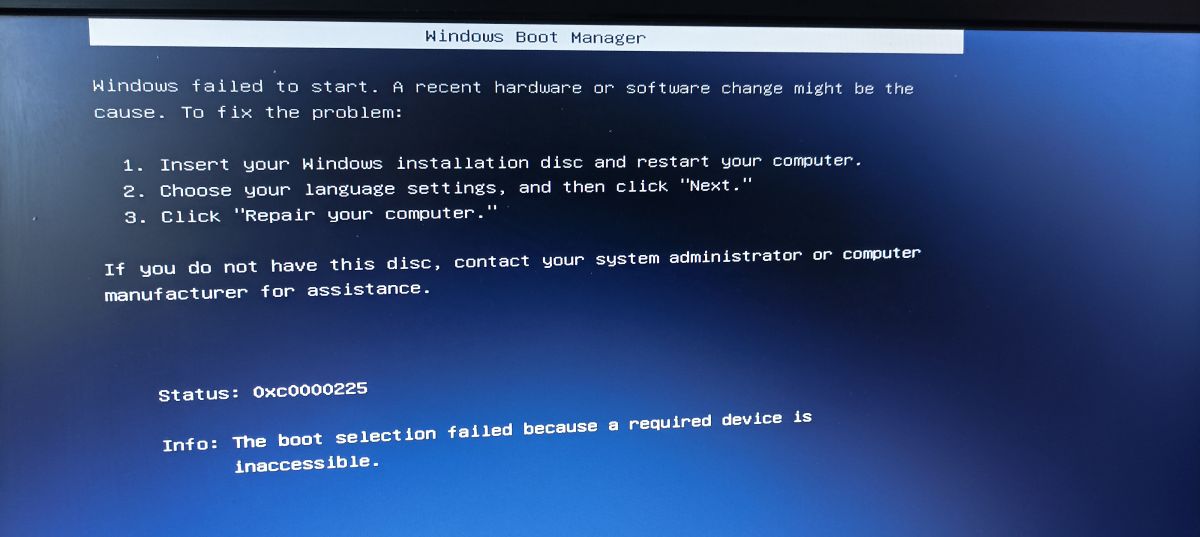

    Tak na szybko czytam o rozszerzeniu partycji systemowej:
    https://pl.easeus.com/manage-partitions/extend-system-partition-windows-10.html
    I jeśli coś kumam i zestawiam z moim przypadkiem to jak wynika z fotki we wpisie #7 nowa partycja systemowa ma 237GB, czy to jest maksimum możliwości?, chyba że coś pominąłem.
    Od 1-go kontaktu z Tobą pamiętam ( a parę lat minęło ;) ), że masz chyba wszystko w portable, wtedy to było ze stronki "sierżant Geek" czy coś podobnie. A skoro tak, to pewnie nie masz potrzeby dokładania pojemności dyskowej?
    Sprawdziłem większość na nowym dysku, w miarę jest ok. poza tym, że w kilku programach musiałem zmienić ustawienia, powtórzyć hasła itd.
    Jest problem ze startem (fotka) i nie wiem, czy może w biosie coś trzeba zmienić, czy też podjąć procedurę "repair" z płyty jak wynika z załączonej informacji.
    Zdjęcie ekranu z komunikatem Windows Boot Manager o błędzie startu systemu.
    #10 20909581
    pidar
    Spec od pamięci masowych
    Posty: 11342
    Pomógł: 1569
    Ocena: 3566
    Tak, to "Acronis' zrobił automatycznie.
    Najpierw użyjmy-> Windows Repair Portable

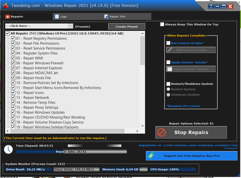

    Nie wiem, pech czy jak ale mieli trzecią godzinę przy stanie 18/42, mam nadzieję, że się nie zaciął ;)
    Zrzut ekranu programu Tweaking.com - Windows Repair 2021 pokazujący listę napraw systemowych.

    No i wreszcie skończył, długo stał na poz. 18/42 więc zatrzymałem i ponowny start, teraz ogarnął wszystko w 40 minut, nastąpił restart i tyle, nie powinien ukazać raportu/informacji?
    Uruchomiłem ToolBoxa, wybrałem poz. 1 - select new program .... na koniec komunikat, że instalacja kompletna.
    Po restarcie komputera dalej uruchamia się z ekranem jak w #9.

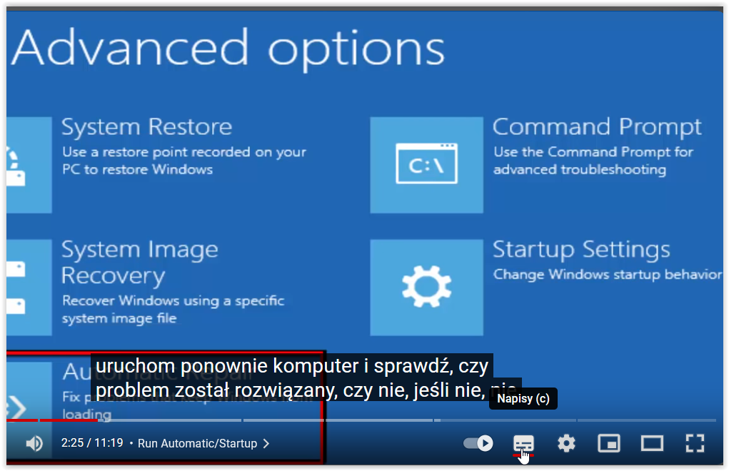

    Przechodzimy do kolejnego etapu naprawy tego błędu:
    Zrzut ekranu opcji rozruchu systemu Windows w trybie naprawy.
    https://youtu.be/lkJUcmDxeX8?t=145

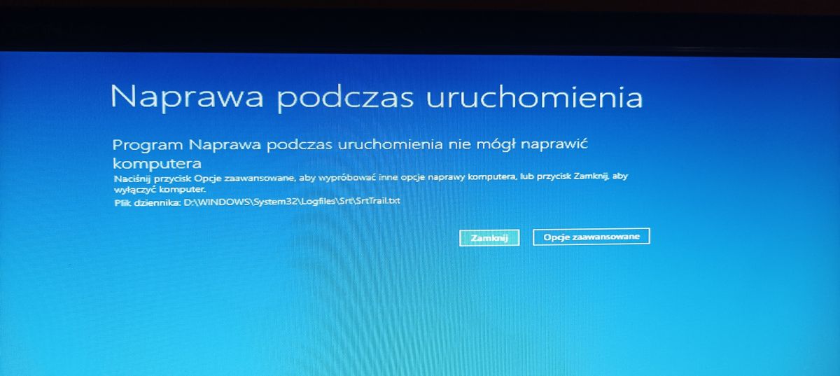

    Przepraszam, przed chwilą wróciłem i tak na szybko:
    Ekran naprawy systemu Windows informujący, że naprawa podczas uruchomienia nie mogła naprawić komputera.
    Tej drugiej metody z filmiku nie próbowałem, boję się że wpisując te polecany komendy coć mogę namieszać :( .

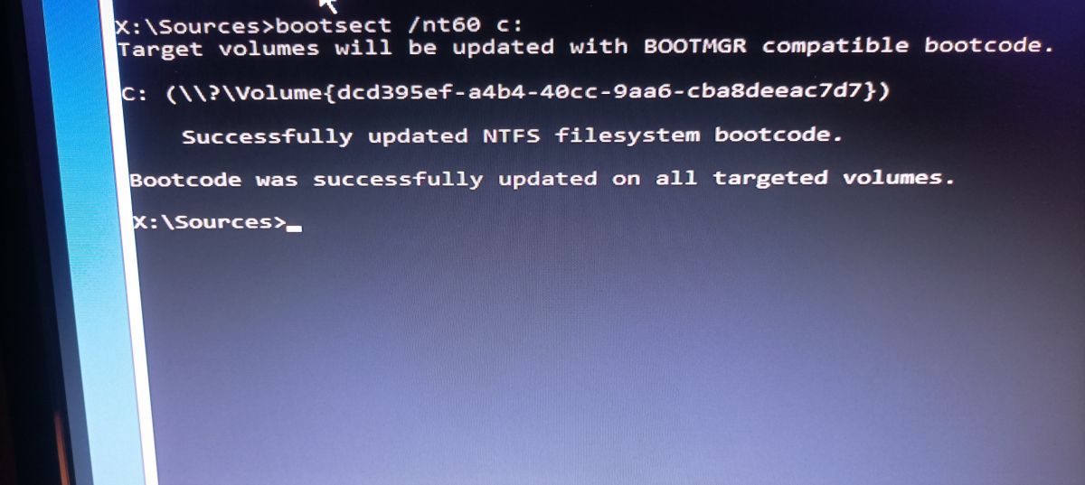

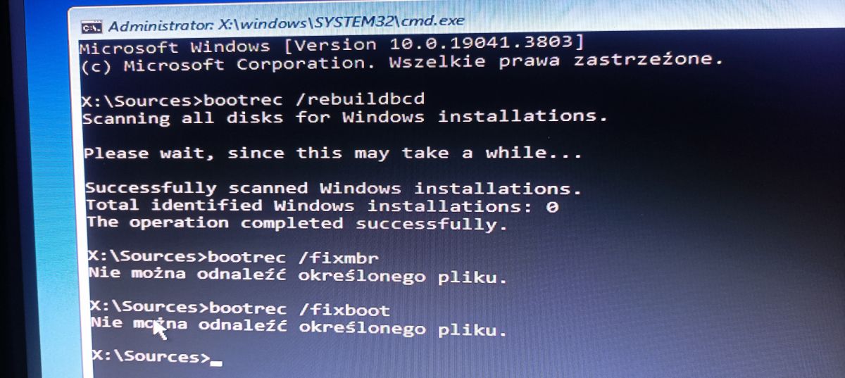

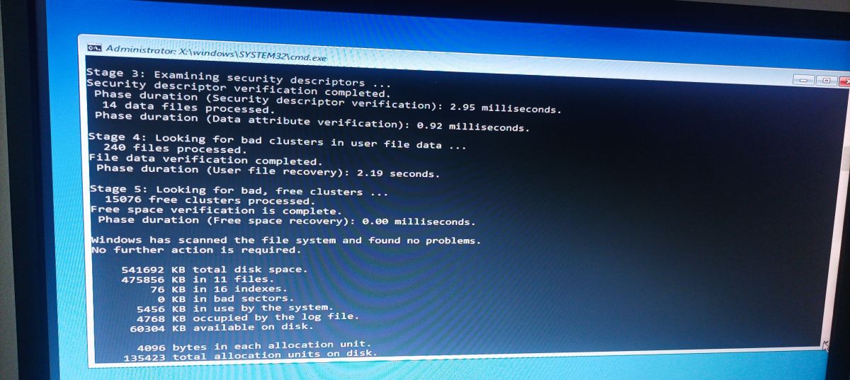

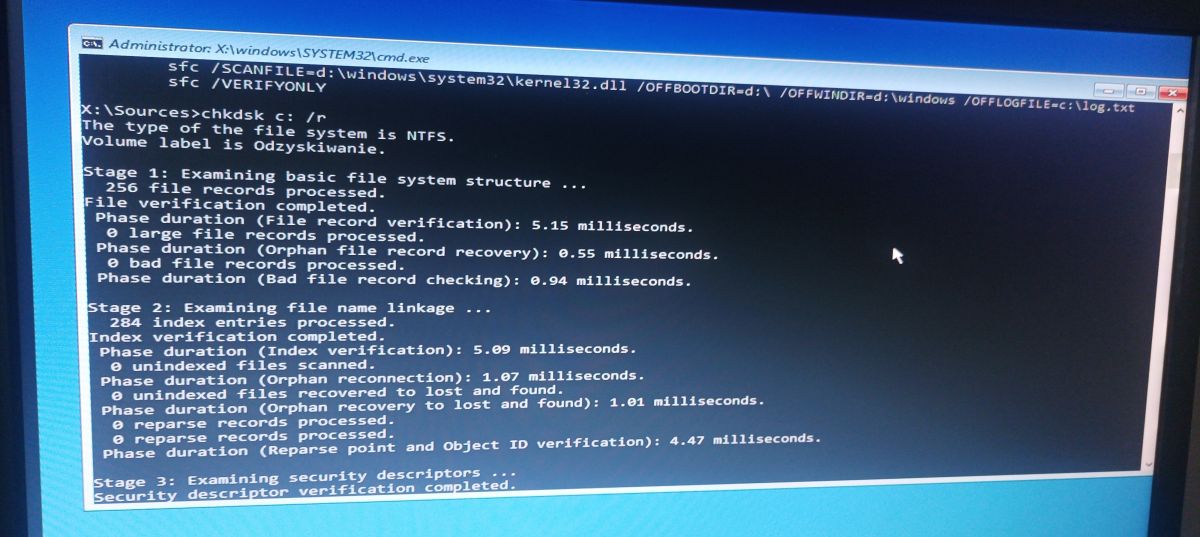

    Druga metoda się nie powiodła, natomiast 4-ta tak ale pozostaje niestety bez wpływu na uruchamianie systemu.
    Ekran komputera z wynikami polecenia bootsect w trakcie aktualizacji kodu rozruchowego.
    Tutaj wynik drugiej metody:
    Polecenia naprawy systemu Windows w wierszu poleceń z błędami.

    Mam pecha albo jak?, jeszcze od XP jak próbowałem kopiować , klonować itd. to jakieś kwiatki się pojawiały.

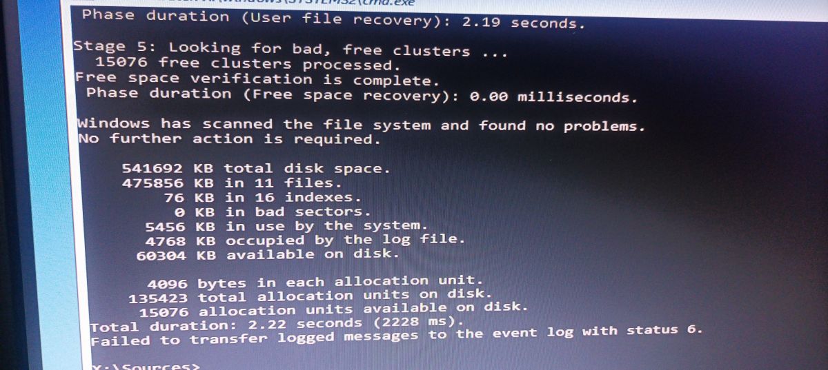

    Nie wiem, czy nie byłoby praktyczniej jeszcze raz klonować ten dysk i teraz nie przez USB ale tradycyjnie podłączyć nowy ssd.
    Tonący brzydko się chwyta ;), przeszedłem do kolejnego etapu ale niestety bez efektu:
    Ekran z wynikami skanowania systemu plików w Windows. Okno wiersza poleceń systemu Windows ze skanowaniem systemu. Zrzut ekranu z konsoli Windows pokazujący wyniki poleceń sprawdzania systemu plików.

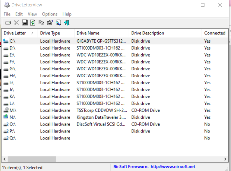

  • #25 20915258

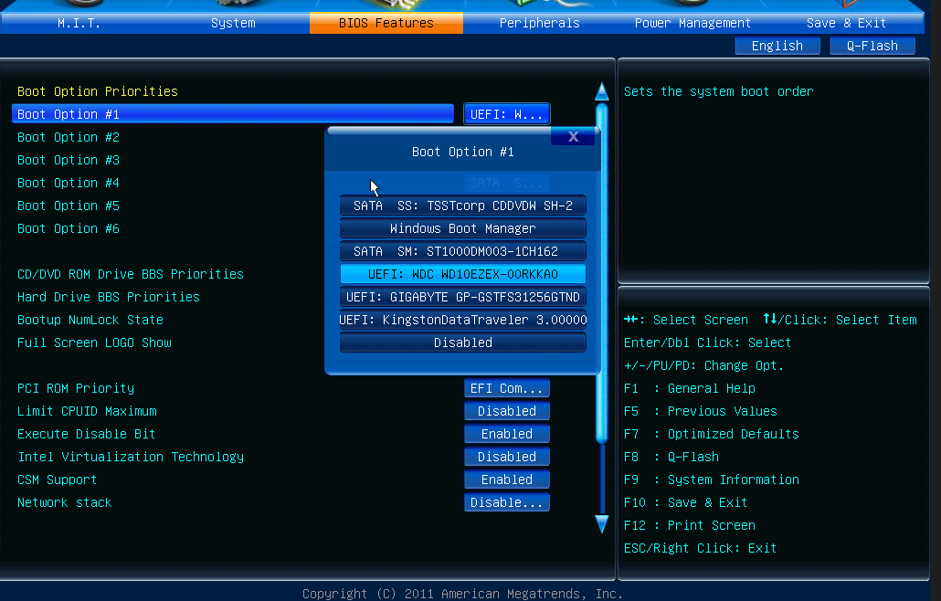

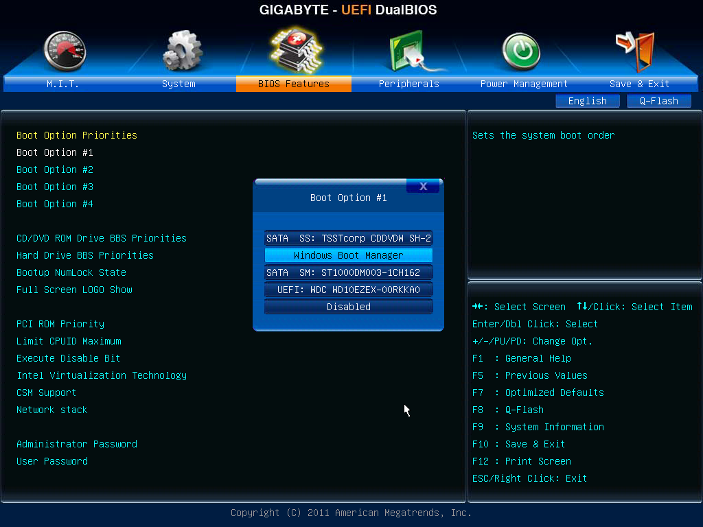

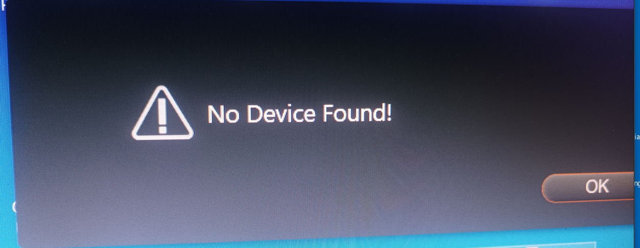

    Ale się narobiło :)
    Nastąpił moment, że nie mogłem wejść w tryb naprawy (F12) , kilkanaście razy resetowałem i nic. Postanowiłem wejść do BIOS-u i zamierzałem ustawić na 1-szej pozycji bootowanie z pendrive. Wchodzę w zakładkę i mam coś takiego:
    Zrzut ekranu z ustawieniami BIOS-u z listą priorytetów bootowania.
    Zmieniłem ustawienie i umieściłem na 1-szej pozycji "Windows Boot Manager" F10 i restart, ku mojemu zdziwieniu odpalił normalnie :), ponowiłem zatem restart jeszcze 3 razy i za każdym razem jest ok, tj. prawie ok, bo jest taki komunikat i nie wiem o jakie urządzenie chodzi, po naciśnięciu ok., znika.
    Komunikat na ekranie komputera o treści No Device Found!.
    pidar napisał:
    "Wpadam' na moment i jeszcze od "10" sprawdź:
    Jestem po lekturze ale nie zdążyłem zastosować, może nie będzie potrzeby chyba, że w celach edukacyjnych ;) ...
  • #26 20915295
    pidar
    Posty: 11342
    Pomógł: 1569
    Ocena: 3566

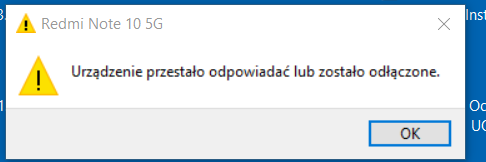

    To już sam ustal co jest wyłączone (odłączone), a jest dodane do bootu..
    Z programu DriveLetterView teraz pokaż screen.
    https://www.elektroda.pl/rtvforum/topic3633542.html#18296551
  • #27 20915548
    MM2X
    Posty: 3715
    Pomógł: 3
    Ocena: 618
    Zrzut ekranu programu DriveLetterView pokazujący listę dysków i ich szczegóły.
    Może to ma związek z tym:
    Komunikat o błędzie z informacją o odłączeniu urządzenia Redmi Note 10 5G.
    Nie podłączałem dzisiaj telefonu do komputera ale też nie ma o nim nic w BIOS-ie, dziwne.

    pidar napisał:
    Przestaw kolejność, SSD przed tym ->
    Zrzut ekranu ustawień BIOS Gigabyte z listą priorytetów rozruchu.
    Nie mam w Boot-cie wpisanych innych urządzeń poza napędem dvd, dyskiem systemowym ssd i dwoma talerzowymi a komunikat "No device found" dalej wyskakuje, nawet usunąłem pendrive dla pewności.
  • #30 20916618
    pidar
    Posty: 11342
    Pomógł: 1569
    Ocena: 3566
    Nie wiem, jak to w prosty sposób "ugryźć"?
    Przedstaw jeszcze (administrator, wiersz polecenia w Windowsie) log po komendzie bcdedit /v
    Kolega @WojtasJD może tu zaglądnie i ewentualnie najpierw mnie "skarci", a później oczywiście Tobie pomoże?
