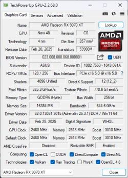

    Tutaj opisano test tej karty z płytą Link
    - Gigabyte B650 Aorus Elite AX Ice / Ryzen 9 9950X
    - (AMD Driver 25.3.1)
    Asrock Challenger Radeon 9070 XT – brak obrazu w nowym PC

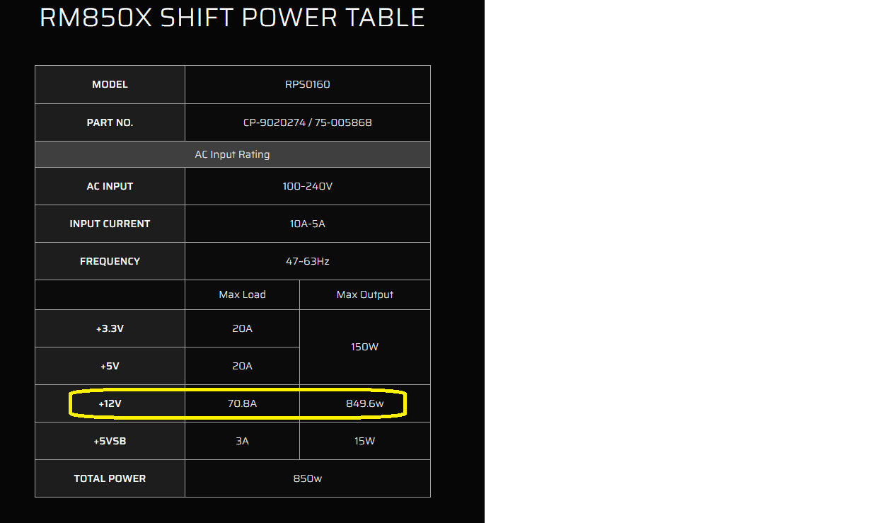

    Karta ma 2 x 8-pin Power Connectors- pin"s złacze zasilania
    TDP= 300W Link
    Zasilacz Link, jest Ok.
    Tabela parametrów zasilacza Corsair RM850x Shift z wyróżnioną linią +12V
