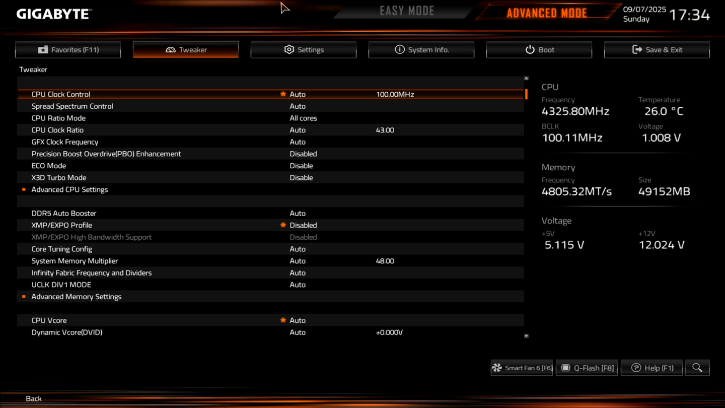

    Ryzen 5 7600X (jego ctrl pamieci) najlepiej pracuje z DDR5 -6000 cl30
    Która ver.Bios ?
    Spróbuj:
    1. wejdz do BIOS-u, a następnie do trybu Advanced > , w zakładkach szukamy( ustawień pamięci RAM ) , tam ost. pkt.> wyłączamy ( przywracanie kontekstu pamięci) > (memory context restore)
    2. zapisujemy i próbujemy uruchomić
    z jedną DDr5 , jeśli się uruchomi, wyłączamy komputer, wkładamy Pozostałe pamieci , testujemy ....> włączamy xmp / expo i cieszymy się
    jeśli to nie pomogło
    1-albo twoja pamięć RAM nie pasuje do płyty głównej
    2 - możliwe uszkodzenie : pamięci/ cpu / lub płyty głównej
    p.s
    Masz DDR5 Patriot > (PVV532g600c36k) opis ze stickera /pudełka
    Patriot nie są zalecane dla tego R5
    Lista Patriot dla tej płyty rev.1.1 Link
    The Ryzen 5 7600X has an integrated DDR5 memory controller that officially supports speeds up to DDR5-5200 with two DIMMs or DDR5-3600 with four DIMMs. It is recommended to use DDR5-6000 CL30 for optimal performance, often achievable through overclocking with AMD EXPO technology.
