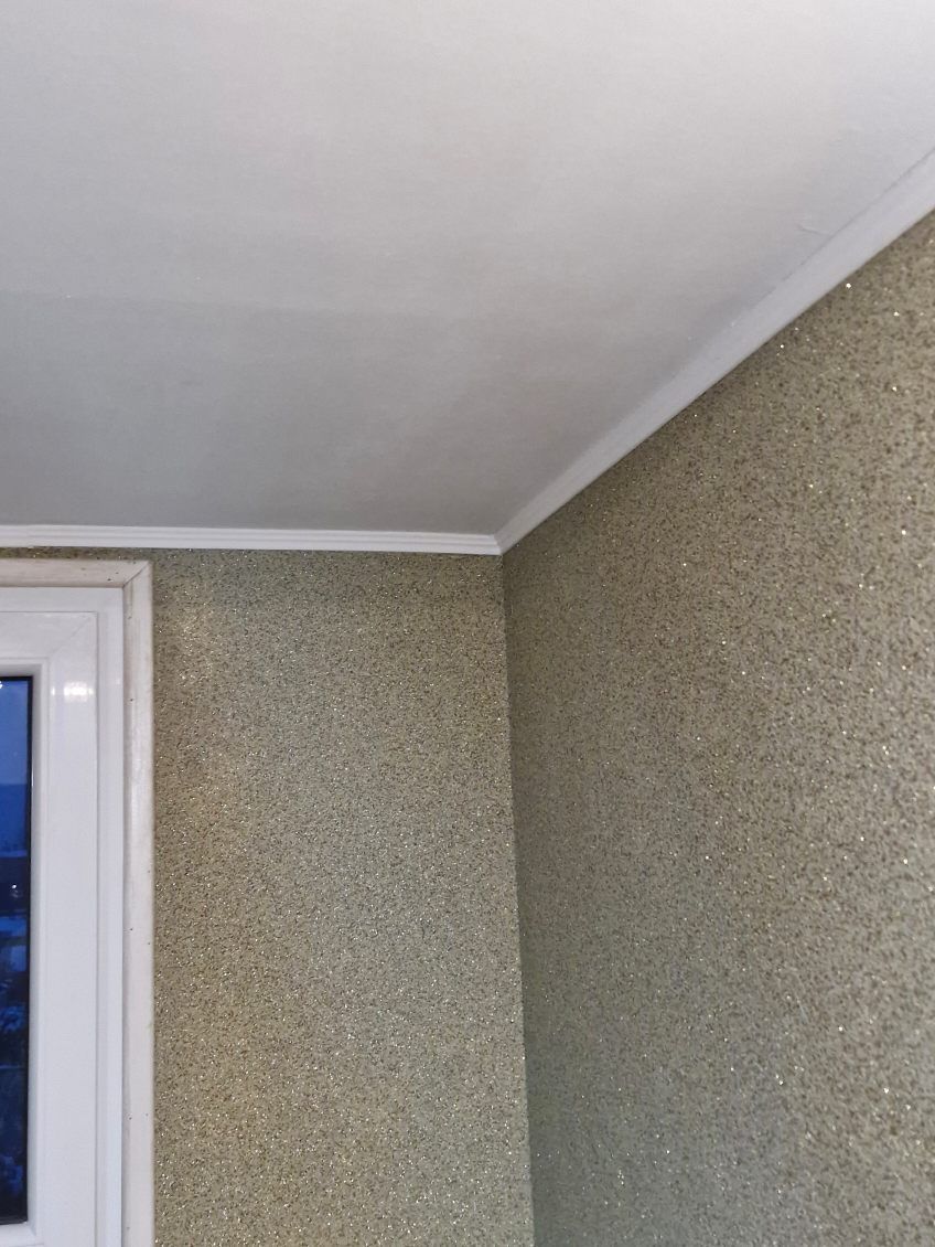

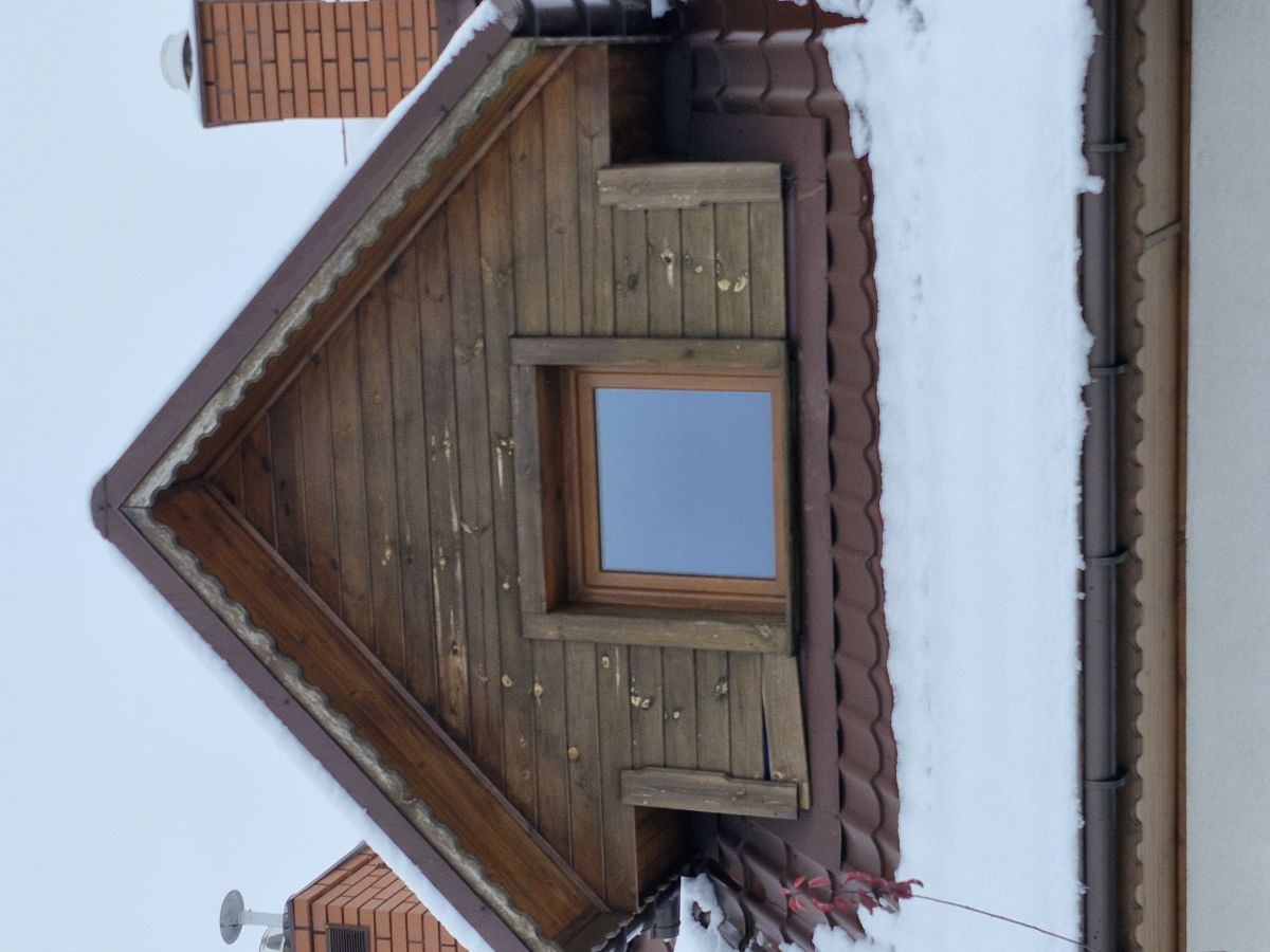

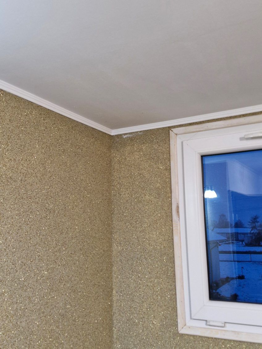

    Wilgoć w domu na rogach lokalu.
    Witam, mam problem z wilgocią — izolacją.
    Po kupnie domu zauważyłem, że na rogach lokalu wewnątrz domu są plamy wilgoci. Lokal jest położony na klatce schodowej w najwyższym punkcie. Zbliżenie na drewniany szczyt domu z oknem dachowym pokrytym śniegiemŚlad wilgoci w rogu sufitu przy oknie w pomieszczeniu mieszkalnymPlama wilgoci w rogu sufitu przy oknie w pomieszczeniu mieszkalnym
    Dom jest kanadyjski, docieplony styropianem 10 cm.
    Posiada poddasze użytkowe oraz strych (podłoga strychu docieplona wełną szklaną). Dom ma zaledwie 10 lat, także dziwię się, że takie coś ma miejsce.
    Miał ktoś taki przypadek? Ewentualnie czy wie ktoś, jak rozwiązać problem.
    Za wszystkie podpowiedzi dziękuję.
    AI: Czy w domu jest sprawna wentylacja (mechaniczna lub grawitacyjna)? Czy okna mają nawiewniki, a kratki wentylacyjne są drożne?
    Wentylacja jest grawitacyjna. Brak nawiewników w oknach. Kratki są drożne.
    AI: Czy plamy wilgoci pojawiają się tylko w jednym miejscu, czy w kilku pomieszczeniach? Czy widać gdzieś pleśń lub grzyba?
    W jednym pomieszczeniu. Brak objawów w innych pomieszczeniach

    Mechanizm tego jest taki, para wodna zawarta w powietrzu kondensuje na zimnej ścianie.
    1. Poprawić wentylację.
    2. Zaizolować od zewnątrz miejsce kondensacji pary wodnej.
    3.Poprawić ogrzewanie, aby ściana nie była zimna.
    Ad. 1. Często wietrzyć.
    Ad. 2. Wymienić ocieplenie, bo mostków termicznych przy kładzeniu izolacji przy wykuszach bez doświadczenia można narobić mnóstwo.
    Ad. 3. Przede wszystkim ogrzewać to pomieszczenie, nawet minimalnie kiedy nikt tam nie przebywa.
    Jeśli chodzi o pkt 2, to już tam widać stopiony śnieg w kilku miejscach przy wykuszu, więc izolacja jest do wymiany (ew. do poprawy przez dobrego fachowca).
