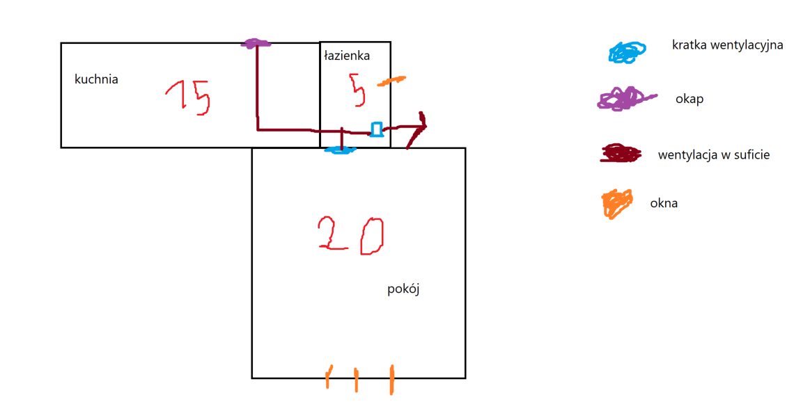

    Witam. Niedawno wprowadziłem się do świeżo wyremontowanego mieszkania w starej kamienicy. Zimą miałem duży problem z wilgotnością powietrza w mieszkaniu, a co za tym idzie, w niektórych miejscach zaczęła pojawiać się pleśń (szafa). Własne dochodzenie oraz wizyta z administracji ujawniły, że:
    1. Jedna ze ścian jest słabo zaizolowana (akurat tam, gdzie szafa), co za tym idzie, przez różnicę temperatur odkłada się tam woda i pleśnieje.
    2. Wentylacja nie działa (w ogóle nie wyciąga powietrza).
    Chciałem się dowiedzieć, co mogę w takim momencie zrobić na własną rękę? Ze strony administracji już wiem, że żadnej pomocy nie otrzymam. Nie wiem, czy wentylacja wcześniej działała, ale podejrzewam, że obecnie nie działa przez to, jak wykonane zostało obecne podłączenie (schemat jest zamieszczony na obrazku niżej, wszystko to jedna rura, która idzie w suficie i wychodzi do pionu wentylacyjnego). Rozbieranie sufitu i zmienianie wentylacji średnio wchodzi w grę. Obecnie działa to tak, że gdy włączę okap w kuchni, powietrze wylatuje przez kratkę w salonie (między pomieszczeniami nie ma drzwi, po prostu przejście). Wszystko było sprawdzane dodatkowo przez kominiarzy i wszystko jest drożne, tylko według nich źle podłączone.
    Inspekcja z administracji zasugerowała, że wykonanie nawiewników w oknach pomoże. Co o tym myślicie?
    Schemat mieszkania przedstawiający kuchnię, łazienkę i pokój z rozrysowaną wentylacją, okapem, kratką wentylacyjną i oknami.

    Nawiewniki mogą pomóc, ale za chwilę będziesz narzekał, że zimne powietrze wchodzi nimi do mieszkania. Powstawanie wilgoci jest spowodowane właśnie zbyt chłodnymi ścianami (niedocieplone), ale też niedogrzaniem pomieszczeń.

    Jeżeli wentylacja nie działa to same nawiewniki na wiele się nie zdadzą.
    A podłączenie okapu do wspólnej wentylacji jest nieprawidłowe, ostatecznie to kratki wentylacyjne powinny posiadać żaluzję która zapobiega cofaniu się powietrza do pomieszczenia.

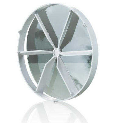

    >>21557821 I jak się używa takiej żaluzji? Mam ją zasłaniać, gdy używam okapu?

    Okrągła biała wkładka z tworzywa sztucznego do wentylacji z ruchomymi łopatkami.
    Jest to taka wkładka którą montuje się za kratką wentylacyjną i zapobiega ona cofaniu się powietrza.

    1. Teraz lato - do jesieni dużo wietrz oknami /jak się da cały czas otwarte czy uchylone/... Ściany przeschną... Zresztą jak temperatura na zewnątrz i w środku mieszkania podobna albo cieplej - wentylacja grawitacyjna ogólnie źle działa.
    2. Dziwna ta wentylacja - jest tylko jeden kanał ? Przecie jak kamienica to tam były piece - ? No ale jak kominiarz i administracja więcej nie znaleźli to trudno.
    3. Na początek bym zaślepił kratkę w pokoju - wentylacja jest w nim nieobowiązkowa. Może się poprawi - choć jak działa wentylator okapu to musi - MUSI - powietrze wywalać inną kratką no bo jak inaczej...

    Najpierw zrobić "obrzęd gromniczny" - czyli w skrócie otworzyć okna i sprawdzić świeczką czy ciąg jest prawidłowy - jeśli tak to można uratować tą wentylację:
    1. Zlikwidować kratkę w pokoju.
    2. Okap przełączyć w tryb pochłaniacza - nie może on być podłączony do kanału WG wspólnego dla innego powmieszczenia, np. łazienki.
    2. Zamontować nawiewniki w pokoju - conajmniej dwa, może nawet trzy.
    Oczywiście minusem tego będzie pizganie zimnem w okresie zimowym, ale tak ma być.

    >>21559556Jeśli zlikwidujesz kratkę w pokoju, choć oczywiście jest ona nieobowiązkowa, a zamontujesz nawiewniki, to jak ma wyglądać obieg powietrza w tym pomieszczeniu? Powietrze wchodzi jedną nieszczelnością pod oknem, a wychodzi drugą?
    Świeże powietrze wpływa nawiewnikami, przepływa do kuchni/łazienki i wypływa kanałami w łazience/kuchni.
    Zasada jest taka - świeże powietrze napływa do pomieszczeń "czystych" (pokoje) a "zużyte" wypływa pomieszczeniami brudnymi (kuchnie, łazienki, wc).

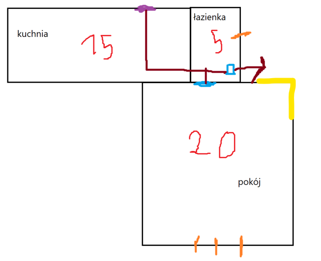

    Pomieszczenie ogrzewane kaloryferem. Zimą temperatura w pomieszczeniu oscyluje w okolicach 19–21 stopni. Natomiast w miejscu, gdzie odkłada się wilgoć, temperatura potrafi spaść do 11. Ścianę zaznaczyłem żółtym kolorem. Jest to ściana szczytowa.

    Co to znaczy ściana szczytowa? Czy z drugiej strony jest dach, czy strych?, tam jest zaznaczone na żółto?

    Chyba ściana budynku, nieosłonięta.

    >>21561865 Ściana budynku nieosłonięta, to jaka? bo jak dla mnie, to po prostu ściana zewnętrzna budynku...

    Tak, chodzi o zewnętrzną.

    A gdzie znajdują się grzejniki? w pokoju, jak się domyślam pod oknem, a w łazience? Którędy są poprowadzone rury? Jaka jest możliwość powiększenia grzejnika, czy dołożenia drugiego w pokoju, w najzimniejszym kącie?

    Grzejnik jest jeden, znajduje się w pokoju, pod trzema oknami. Grzeje w opór, ma przynajmniej ze 2 metry. Nie ma możliwości podłączenia drugiego. W łazience jedynie rury, którymi idzie ciepła woda. Brak grzejnika.

    Te czerwone cyfry (5, 15 i 20) to temperatury pomieszczeń? Czy ich powierzchnia?

    @Zvirek Śmieszne, ale na temperaturę pomieszczeń to nie wygląda, bo w łazience 5*, to raczej dla eskimosa temperatura odpowiednia.
