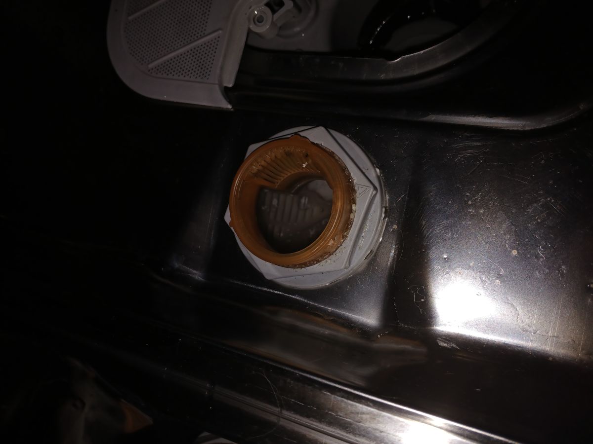

    >>21780352 Mam pytanie: Jak to cholerstwo zdjąć? Wszystko już mam poodkręcone i poodpinane, tylko mi to dno trzyma...
    Gwintowane gniazdo montażowe w metalowej obudowie z widocznymi resztkami uszczelniacza
    >>21780352 A do czego to będzie mi potrzebne?

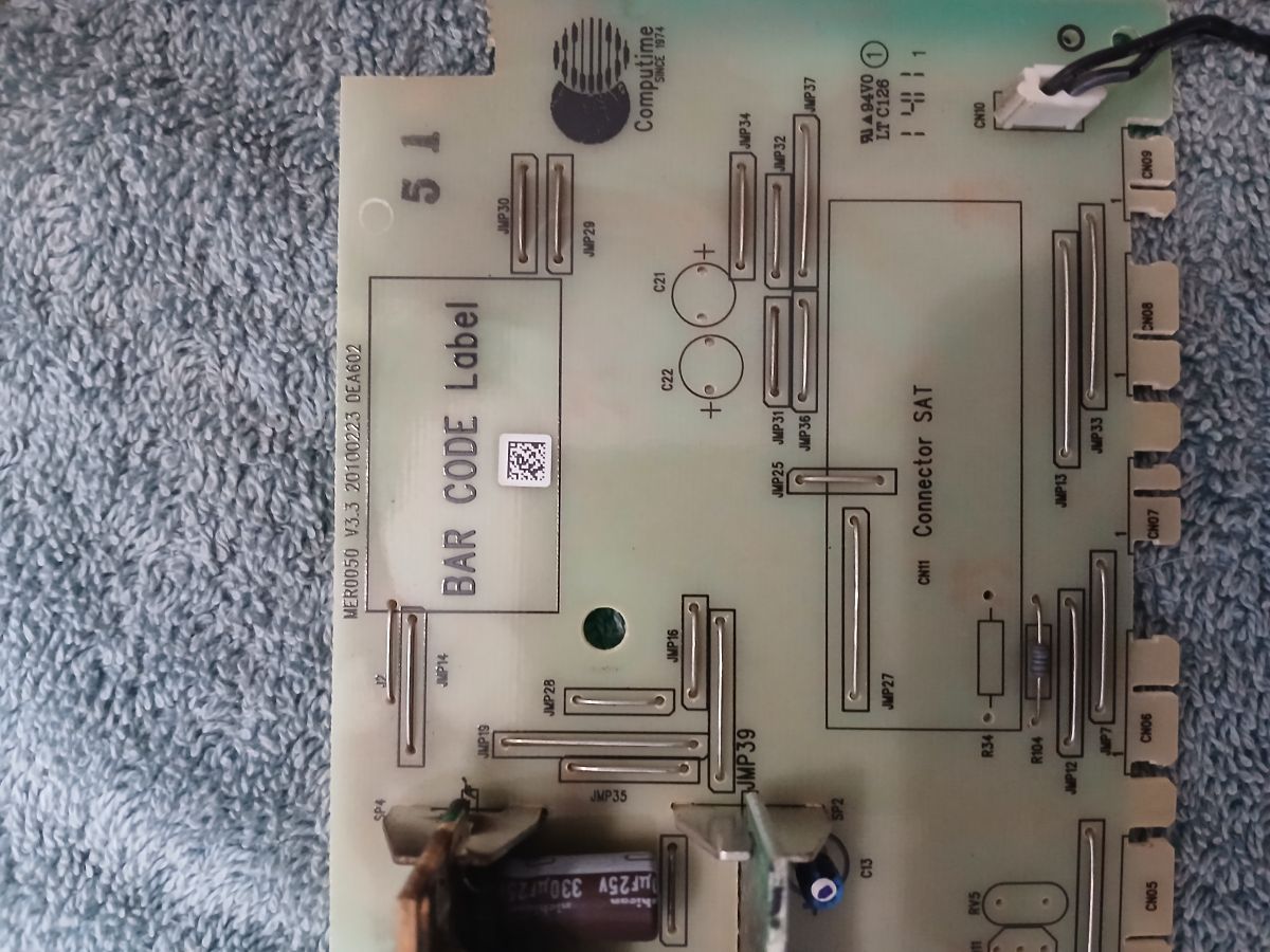

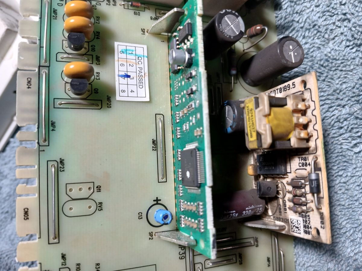

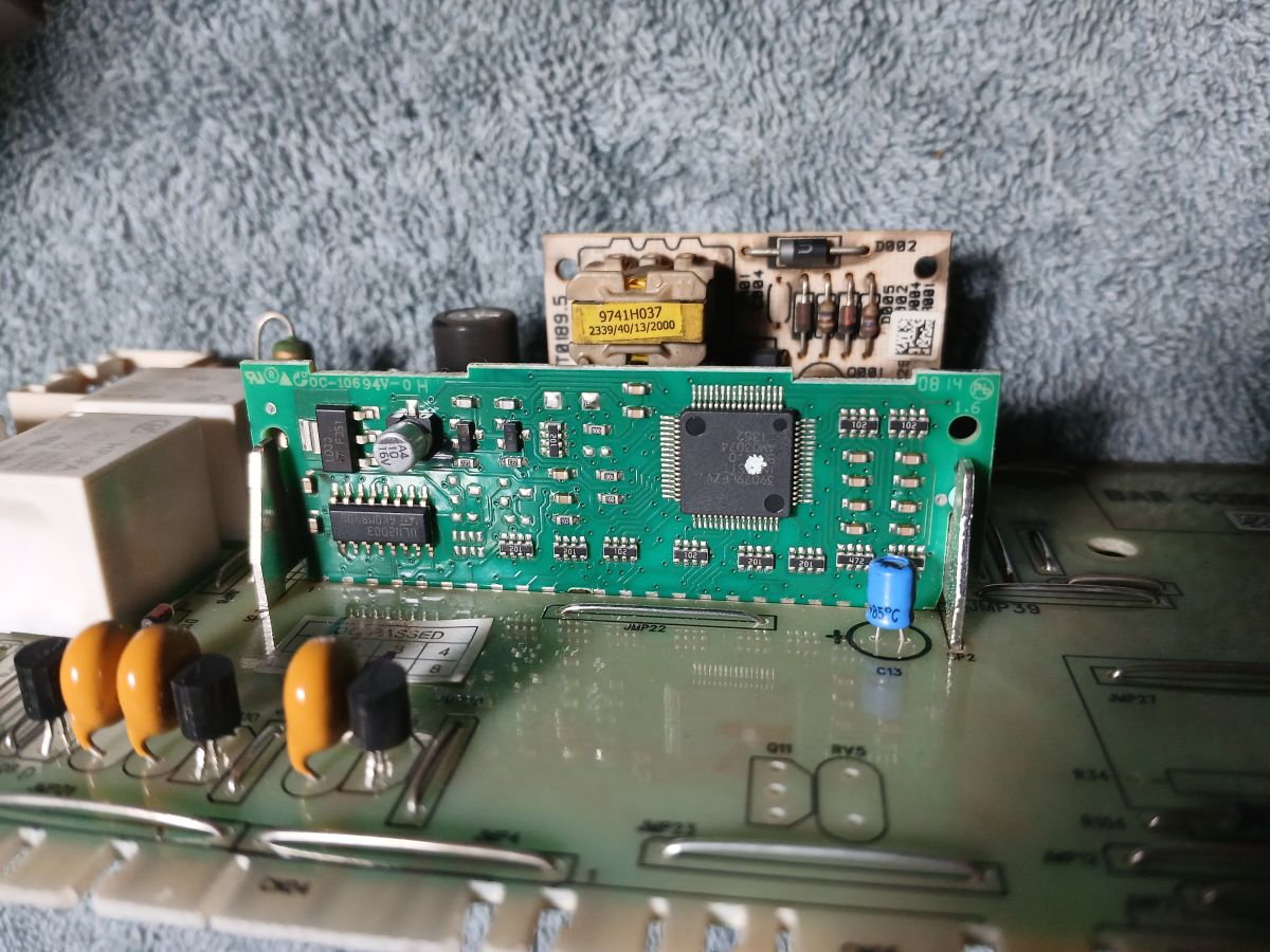

    >>21780408 Chcę ściągnąć górę, położyć dół na biurku pod lampą, spokojnie wszystko przepatrzyć, multimetrem sprawdzić, dostać się do grzałki... mieć pewność, że wszystko sprawdziłam, a nie po łebkach.
    >>21780408 Ok, kupię i zrobię i to... Dobra. Mamy to. No i gdzie jest ten czujnik NTC i grzałka, panowie? Jestem gotowa i zdeterminowana, skoro dotarłam aż tutaj.
    Hotpoint Ariston LST 116 HA – po wymianie pompy myjącej ciągłe wypompowywanie, migają diody1765727278...118245.jpg (3.12 MB)Musisz być zalogowany, aby pobrać ten załącznik.
  • #65 21780585
    kasiakonwerska
    Posty: 30
    >>21780408

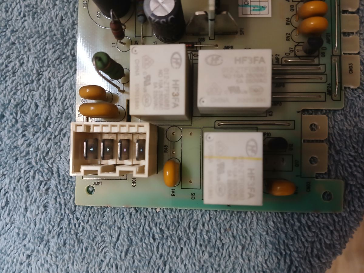

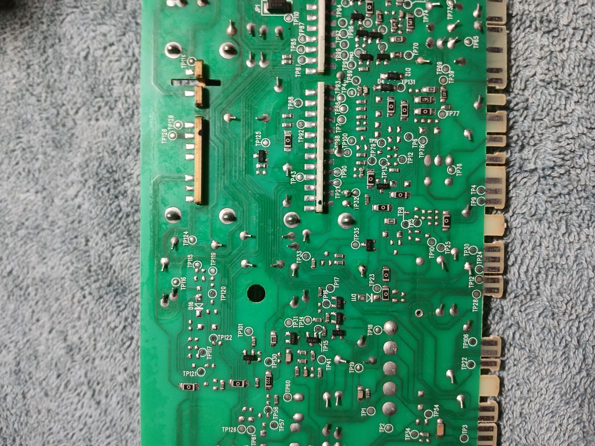

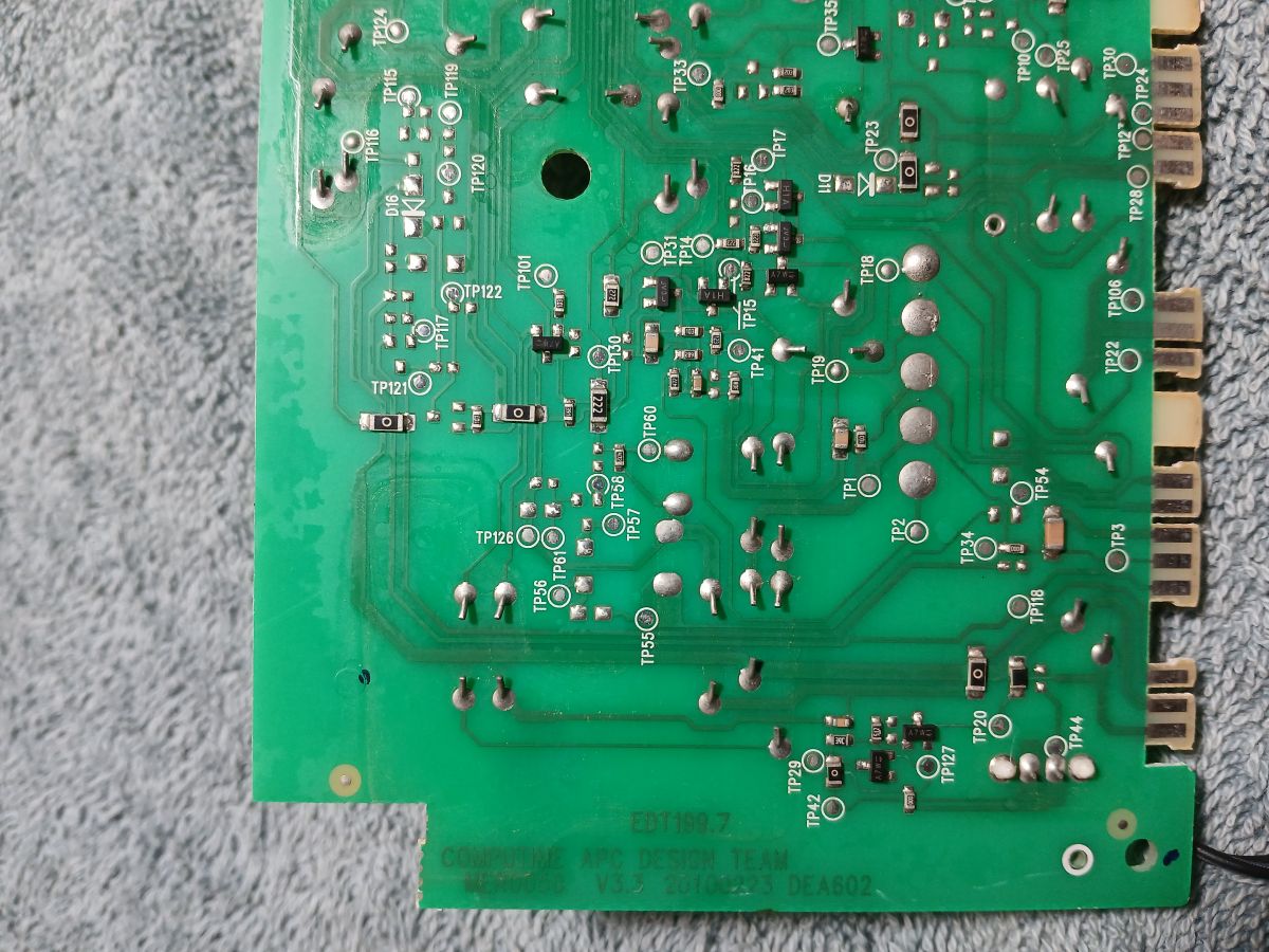

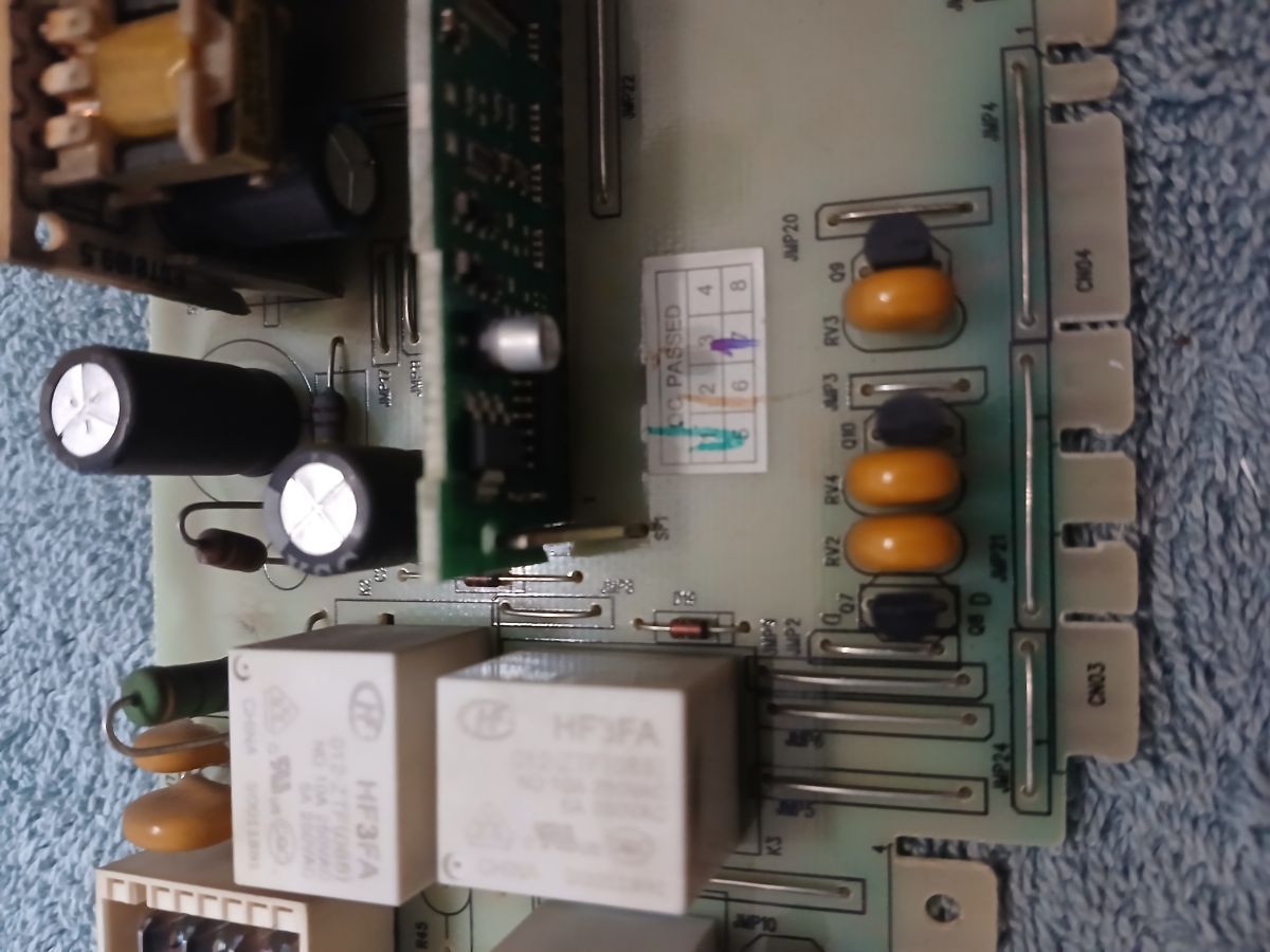

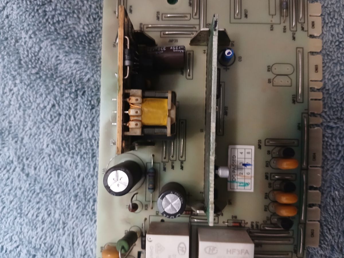

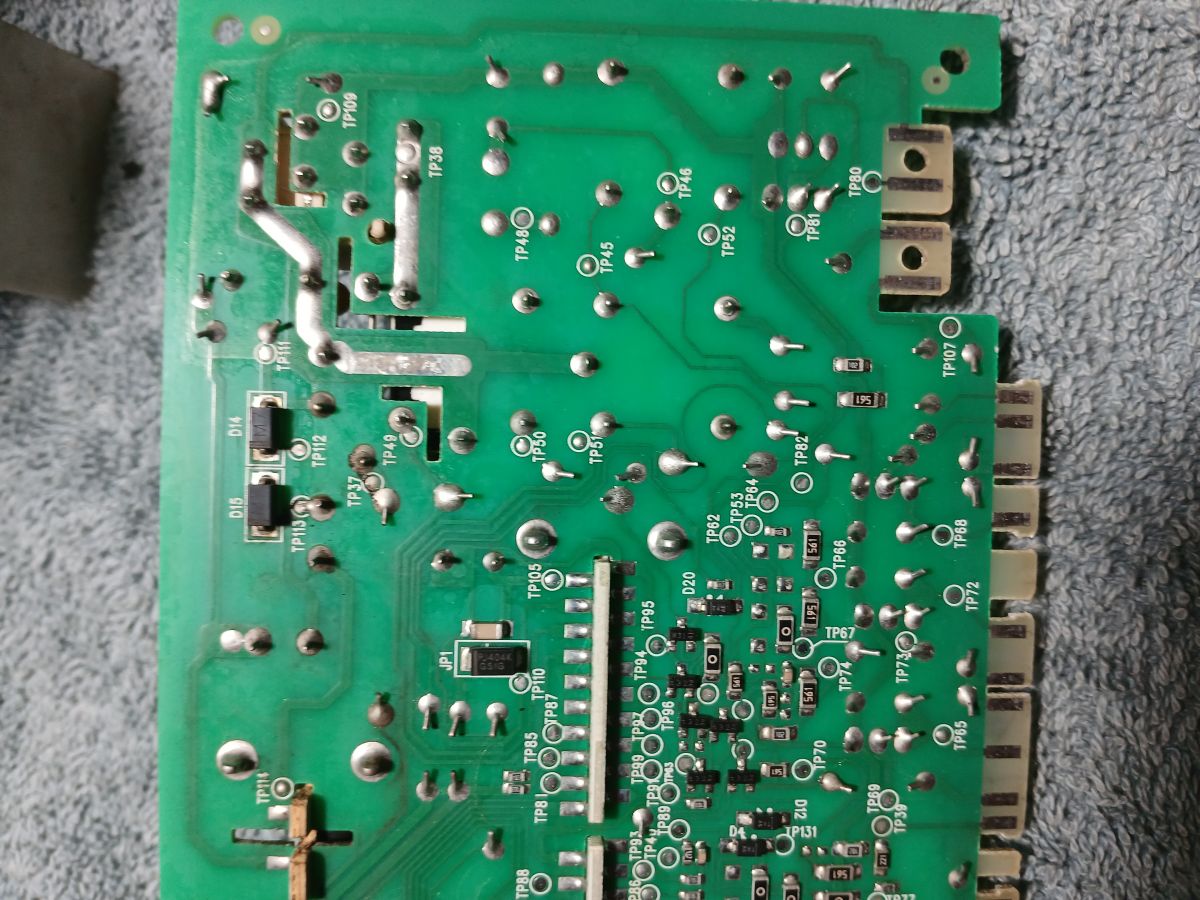

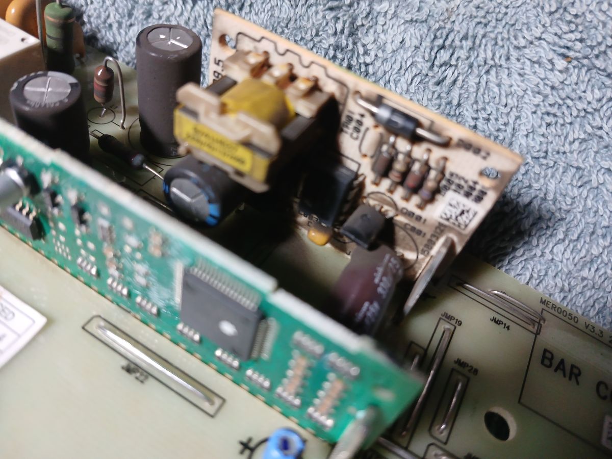

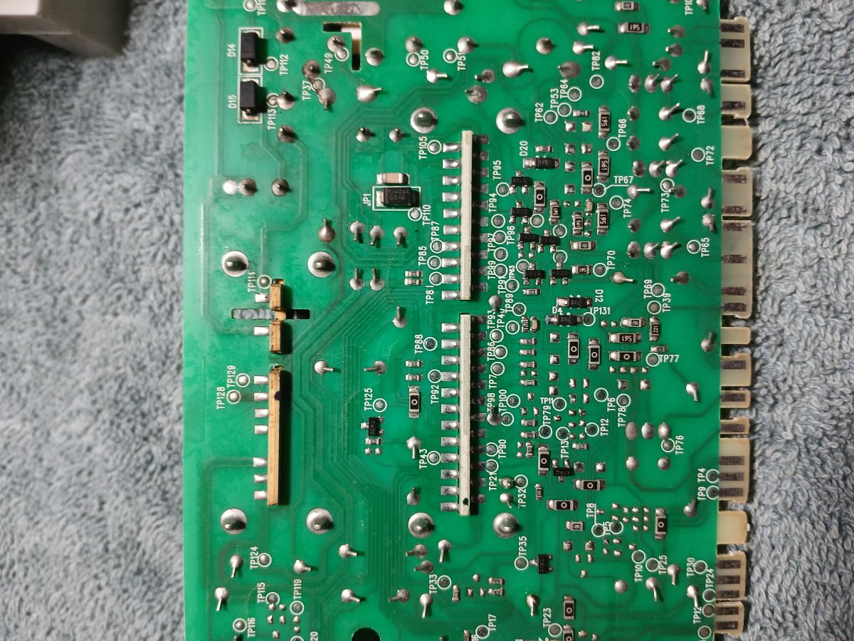

    Zielona płytka drukowana z licznymi lutowanymi elementami elektronicznymi Zielona płytka drukowana z elementami elektronicznymi i punktami pomiarowymi Zielona płytka drukowana z lutowanymi elementami i test pointami Zielony obwód drukowany z widocznymi ścieżkami, punktami testowymi i oznaczeniami TP Płytka drukowana PCB z oznaczeniami i komponentami elektronicznymi Płytka drukowana z elementami elektronicznymi na niebieskim materiale Płytka drukowana z kondensatorami, przekaźnikami i innymi komponentami elektronicznymi Fragment płytki drukowanej z przekaźnikami HF3FA i złączem przewodowym Zbliżenie na płytkę drukowaną z elementami elektronicznymi, w tym kondensatorami i transformatorem Moduł elektroniczny z układami scalonymi osadzony na płytce PCB Zbliżenie płytki drukowanej z elementami elektronicznymi i naklejką kontroli jakości
    #66 21780604
    Kenworth 18
    Posty: 11012
    Pomógł: 2394
    Ocena: 3669
    Grzałka jest połączona z pompą i trzeba sprawdzić każdy z 2 styków pomiędzy masą. Na zdjęciu nie widać nic co przypomina czujnik NTC. Moduł umyć IPA.

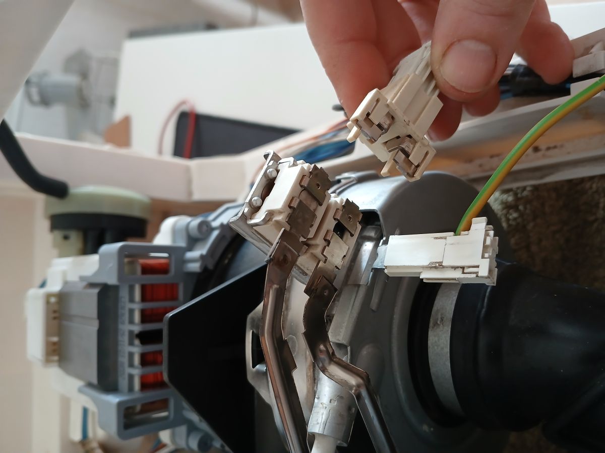

    Poddaję się. Sprzedam na części i nie chcę jej widzieć. Ktoś chętny?
    Rozkręciłam ją dzis na nowo i okazało sie że urwała mi sie część od grzałki... Co teraz mam z tym Panowie zrobić ?? Wywalić na szrot ???Zbliżenie na uszkodzony przewód z końcówką przy module grzewczym zmywarki
