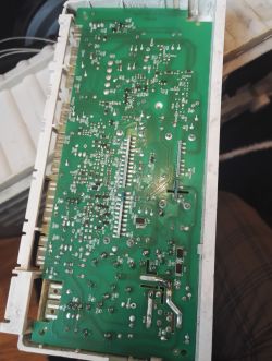

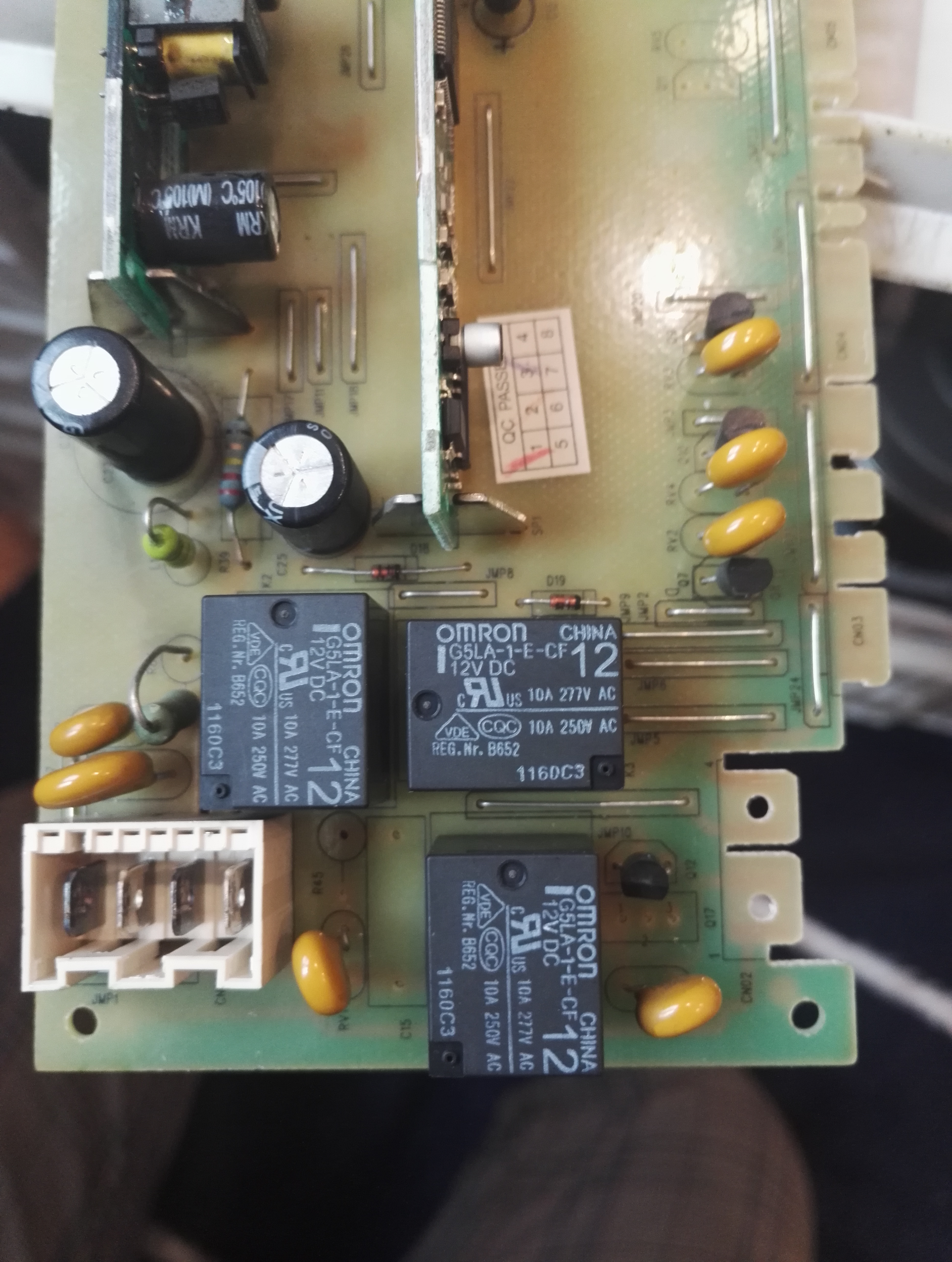

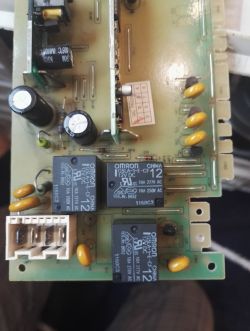

  • #6 18014325
    sebek3
    Poziom 30  
    Posty: 1771
    Pomógł: 125
    Ocena: 343
    Hotpoint-Ariston LFF 8214 X EU/HA - Nie myje, brak błędów Hotpoint-Ariston LFF 8214 X EU/HA - Nie myje, brak błędów Hotpoint-Ariston LFF 8214 X EU/HA - Nie myje, brak błędów Hotpoint-Ariston LFF 8214 X EU/HA - Nie myje, brak błędów Hotpoint-Ariston LFF 8214 X EU/HA - Nie myje, brak błędów
    O to zdjęcia płytki. Śrubokrętem wskazuje triak po którego wymianie zmywarka działała, niestety znowu się spalił i nie wiem dlaczego.
