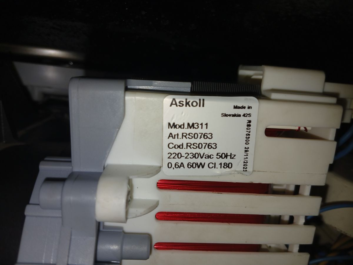

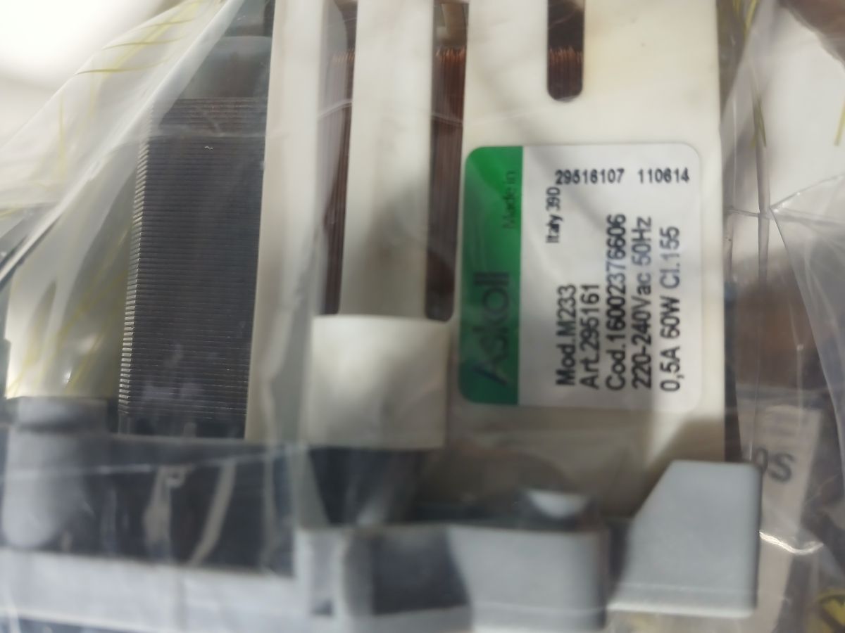

  • #21 21777421
    kasiakonwerska
    Posty: 30
    >>21776469 Moja zmywarka nie ma już tabliczki znamionowej. Ona ma 14 lat :-) :-) :-)
  • #24 21777501
    Telo
    Serwisant RTV
    Posty: 13192
    Pomógł: 1538
    Ocena: 2388
    Żeby być w 100% pewnym, daj zdjęcie tabliczki tej starej pompy, którą wymontowałaś.
    Chyba że też już nie ma oznaczeń.
  • #25 21777509
    Kenworth 18
    Posty: 11300
    Pomógł: 2450
    Ocena: 3764
    Skoro został podany ciąg cyfr z tabliczki znamionowej co mi umknęło to musi nadal istnieć a część tego numeru identyfikuje urządzenie.
    Stawiam na weryfikację sprawności elektrycznej tego węża: https://north.pl/karta/waz-doplywowy-z-aquast...otpoint-ariston-lst116ha,PW9-VI-CMMN-LB7.html

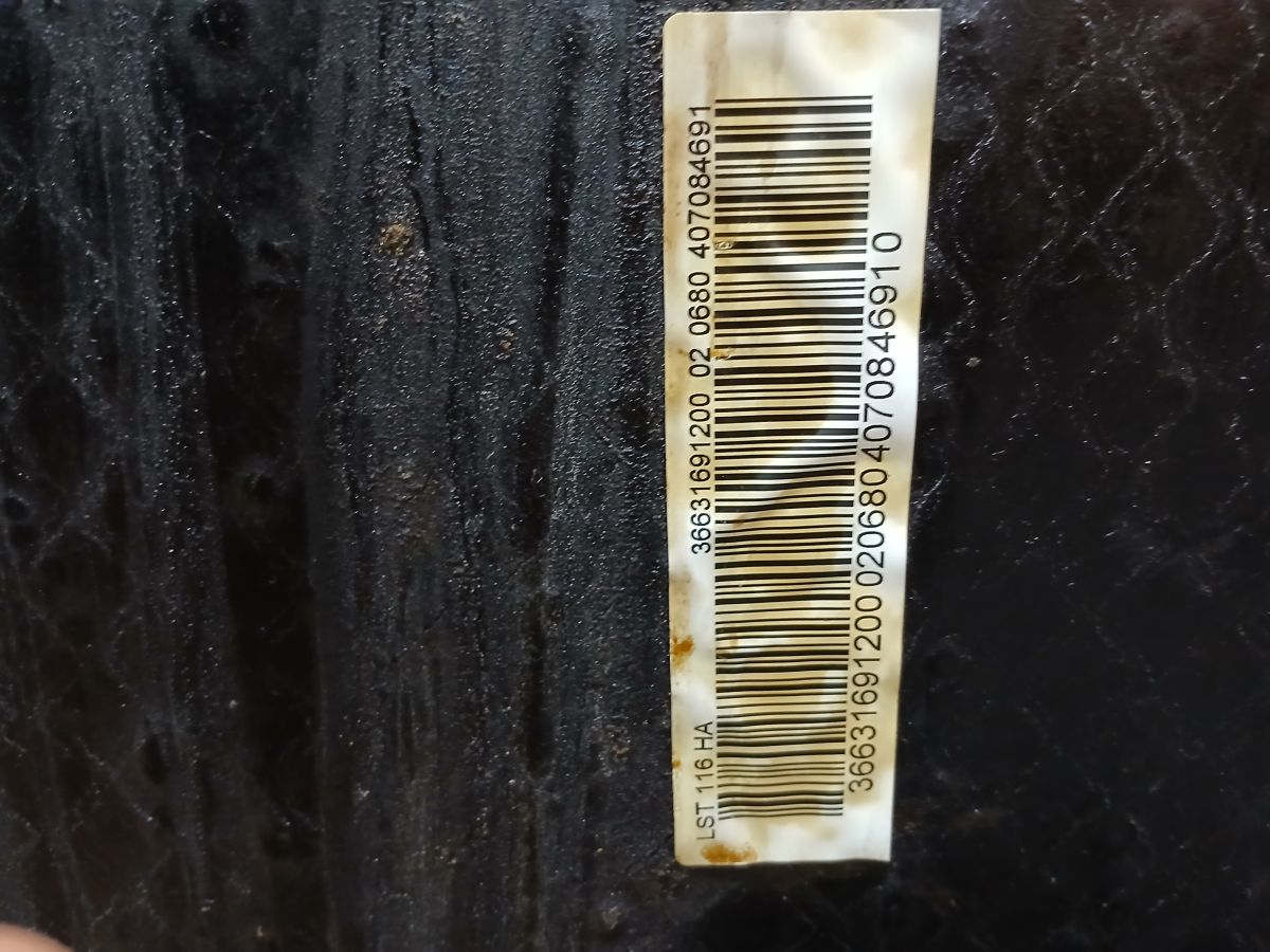

  • #28 21777540
    kasiakonwerska
    Posty: 30
    >>21776469
    Etykieta techniczna pompy Askoll z oznaczeniem modelu M233 i danymi elektrycznymi Zbliżenie na tabliczkę znamionową pompy Askoll Mod.M311 w zmywarce
    >>21777488 Dokładnie tę pompę kupiłam. Sprawdzałam przed zakupem, czy pasuje do mojej zmywarki i znalazłam jeszcze coś takiego przyklejone na tyle zmywarki...
    Naklejka z kodem kreskowym i numerami seryjnymi na czarnej powierzchni
    >>21777532 Proszę o polecenie jakiegoś dobrego węża aquastop do mojej "staruszki"...
