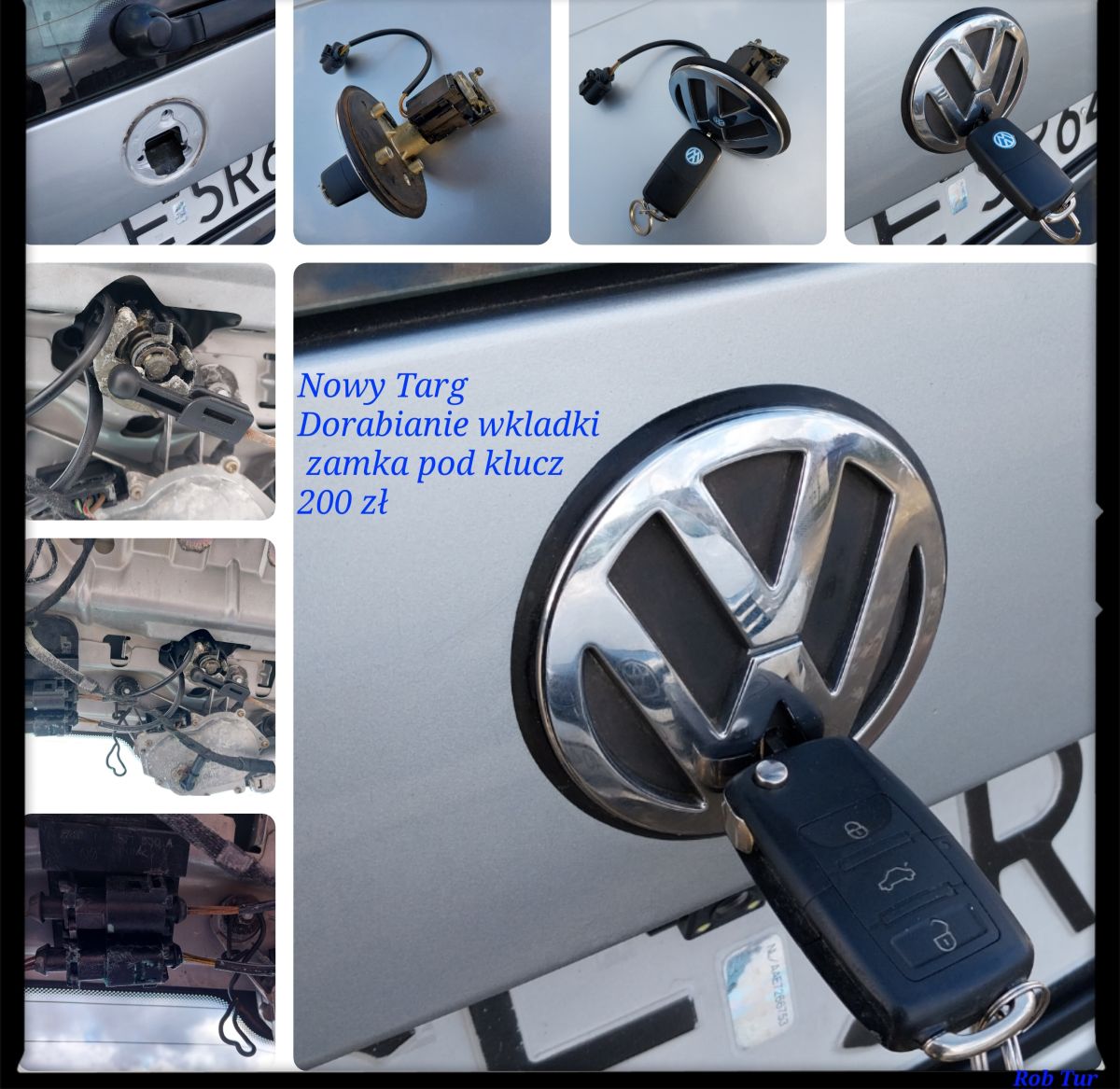

    VW Golf 4 — problem z centralnym zamkiem, bagażnik
    Z pilota otwiera się centralny zamek 4 drzwi i dostęp do recznego otwarcia bagażnika.
    W częściejsze - prawidlowe działanie polegalo na na naciśnięciu (kontaktron) w klamce bagażnika i było słychać mechanizm zwalniający zapadkę zamka.
    Teraz słychać tylko "klik- klik" (jak by było brak napięcia) przy próbie otwarcia bagażnika z klamki (w środku klamki tylko przycisk/kontaktron)
    Zamek bagażnika VW Golf 4 z kluczykiem włożonym w logo Volkswagena

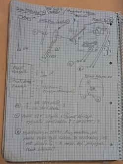

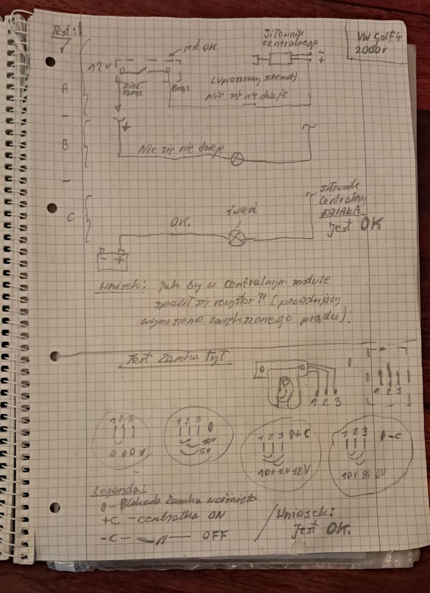

    Dziś miałem trochę czasu, Ustaliłem jak na jpg.
    Hmm - co to jest przelotka?
    Zdjęcia testów elektrycznych 12V przy instalacji samochodowej pod sufitem.Zbliżenie na zamek samochodowy z opisanym napięciem 12V+ na przewodachWnętrze pokrywy bagażnika z mechanizmem zamka centralnego i przewodami elektrycznymi.Zbliżenia instalacji elektrycznej i elementów wewnętrznych tylnej klapy samochodu

  • #10 21773541
    robtur982
    Poziom 4  
    Posty: 58
    Ocena: 2
    >>21773143
    Kazać, to Pan może "krowie na rowie".

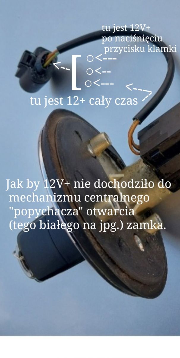

    Ustaliłem:
    1) Jak na jpg. napisane. Test.
    W zamku jest swicz - ok, działa - sprawdziłem miernikiem.
    Podaje sygnał po przekręceniu kluczykiem (3 przewody).
    2) Klamka - eurowizja, po naciśnięciu zamyka obwód - ok (2 przewody).

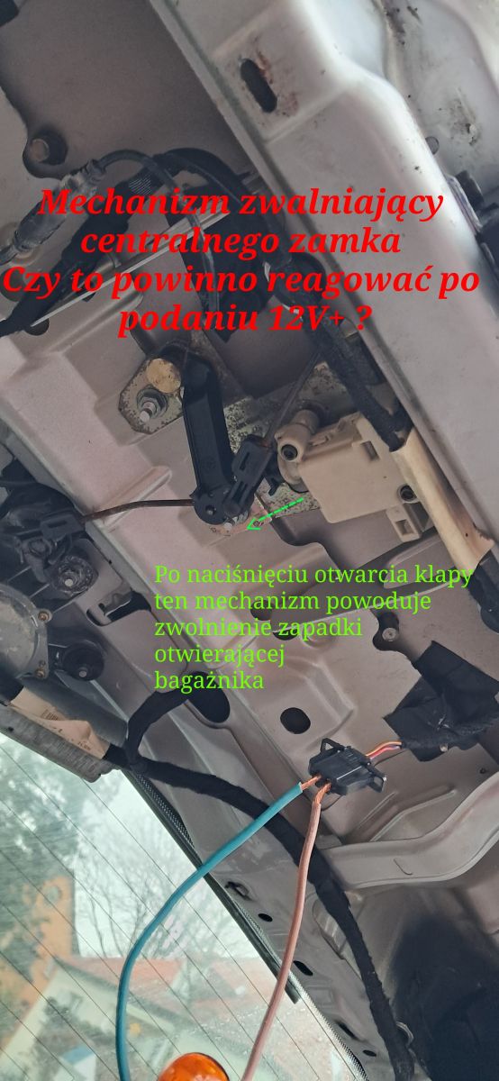

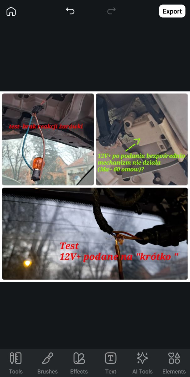

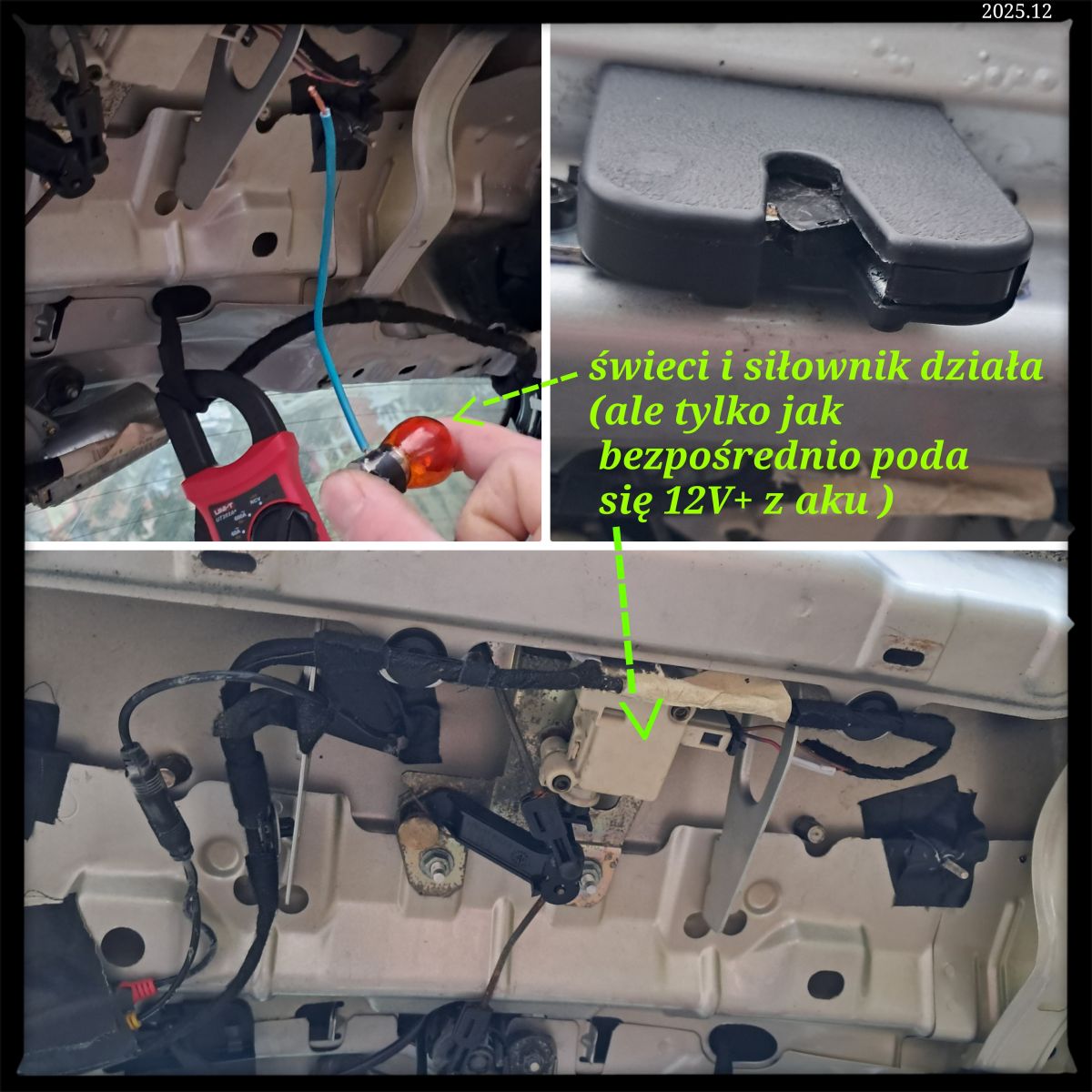

    3) Test z żarówką.
    Wypiąłem siłownik centralnego zamka i wpiąłem żarówkę - jpg zdjęcie.
    - Brak zaświecenia żarówki,
    i - czyli jak pisaliście koledzy - zamek ok.
    4) Test (12 V+ z zamka - 1 lewy przewód).
    Wpięta wtyczka od centralnego zamka z powrotem i 12 V+ podane bezpośrednio na siłownik centralnego zamka (mechanizm biały na jpg).
    - Brak reakcji siłownika, za to drzwi boczne zamykają się i mignięcie awaryjnych świateł chwilowo zadziałało.
    5) Test (12 V+ z zamka - 3 prawy przewód).
    - Brak reakcji siłownika.
    - Naciskam klamki eurowizja i słyszę centralny zamek drzwi bocznych na otwarcie - ok, ale siłownik centralnego (mechanizm biały) nie reaguje.
    6) Oglądam siłownik centralnego klapy tył.
    "Główka" powodująca otwieranie klapy w ogóle się nie rusza / wysuwa.
    -- Czy to normalne???
    Może w środku mechanicznie zablokowane???
    - Hmm - spróbuję jeszcze:
    12 V+ podać na mechanizm centralnego, a w obwód wstawić żarówkę, co powinno zwiększyć prąd na mechanizmie centralnego - ma to sens?
    4)
    Moderowany przez ArturAVS:
    3.1.9. Rozpowszechnianie treści ironizujących, prześmiewczych lub złośliwych, stanowiących przejaw braku szacunku do innych Użytkowników lub osób trzecich.

    Ocena: 2

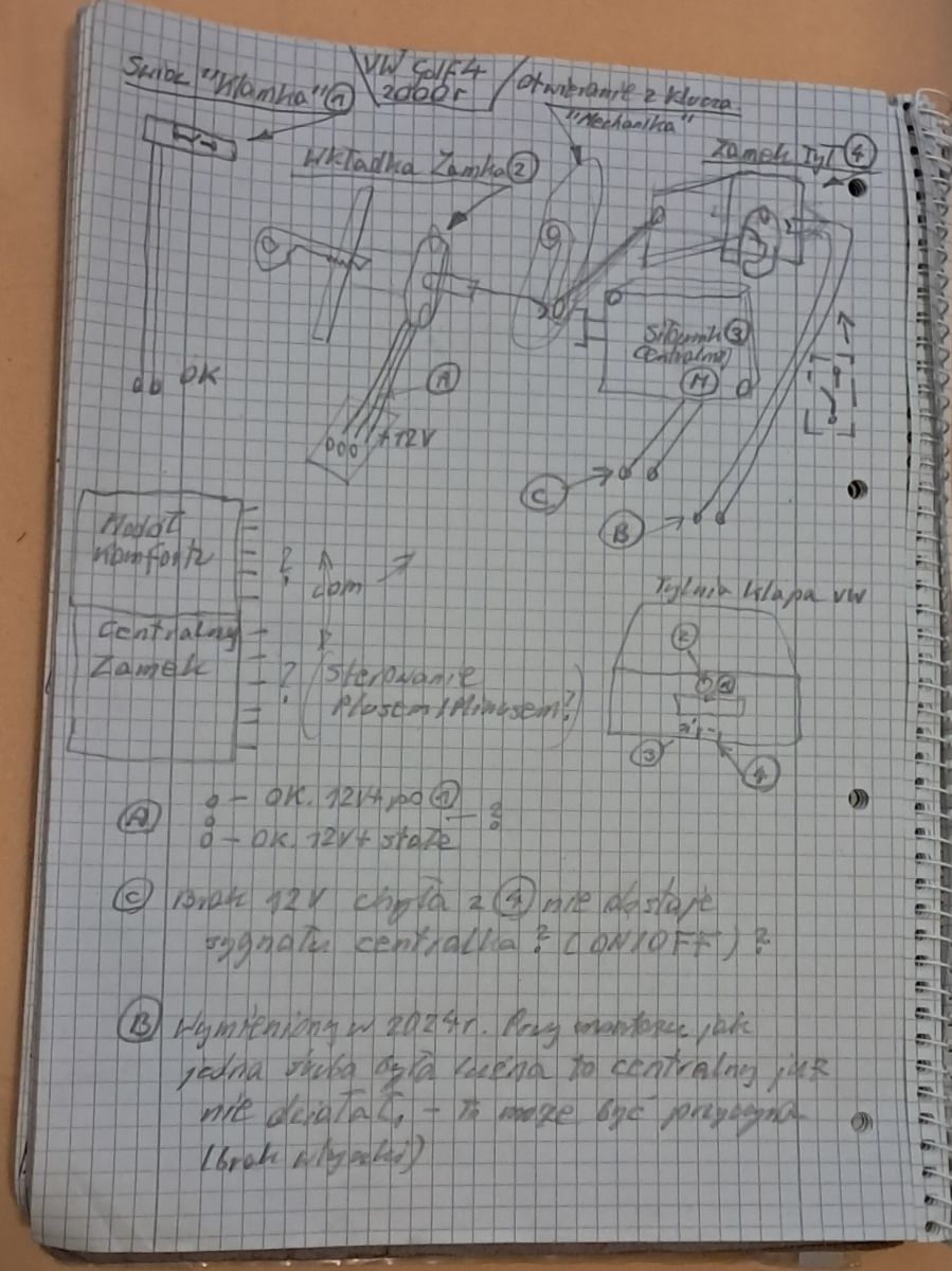

    To nie jest takie proste i banalne jak się nie którym osobą wydaje. Musiałem problematykę rozrysować żeby móc pokazać laikom skoplikowany układ. Jak to jest u mnie. Rysunek schematu elektrycznego zamka centralnego VW Golf 4 na kartce w kratkę
    Podejrzewam że zamek nie daje sygnału ON/OFF do centralnego sterownika ,a on nie podaje 12V+ na silownik centralny klapy.
    Dochodzi u mnie problem jeszcze jeden:
    Mam dwa centralne sterowniki ( orginalny i dokupiony- Firmy Baakuda) .Mechanik z Noweg Targu mi pdaczał bo sam już nie dałem rady ,ale one działają rownolegle.
    Zastanawiam sie: Miałem problem jeden działa,a drugi nie i odwrotnie- czy to nie jest przyczyna odwrócenia przezco moduł komforu mógł zglupieć.
    Tam wszystko jest zerojedynkowe. Do sprawdzenia tego wystarczy kawałek przewodu i żarówka wyjęta na szybkiego z lampy.

    Testowanie siłownika zamka centralnego i zasilania 12V w tylnej klapie samochoduNotatki techniczne z rysunkami i testami modułu zamka centralnego VW Golf 4
    Chyba będę musiał pod kierownicą wszystko rozkręci i "dokopać się" do zamka centralnego sprawdzdzić czy tam nie ma dwóch bezpieczników (1 na moduł, a drugi prądowy)

    Na wtyce jest 12v ( są 4 wtyczki)
    Tylko to wygląda tak :
    +12V z wtyczki bezpośrednio podane na silownik centralnego - nic się nie dzieje.
    +12V podane z akumulatora na silownik centralnego zamka i w obwodzie jest żarówka to - jest ok (silownik wysuwa się i chowa ). Wygląda to tak jak by musiał być rezystor wymuszający podwyższony prąd w obwodzie żeby zadziałało.

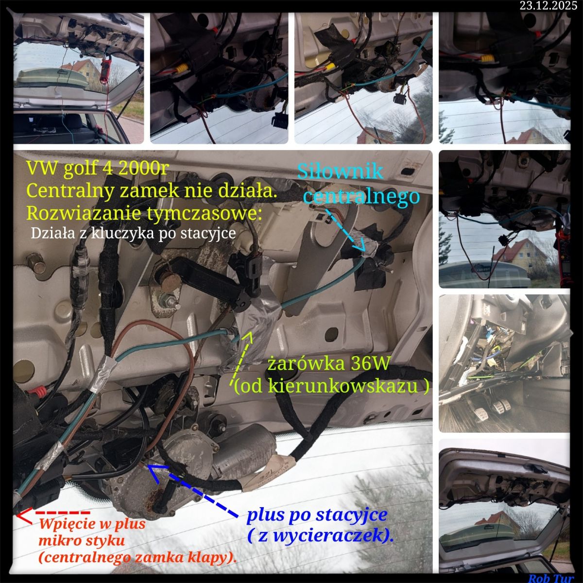

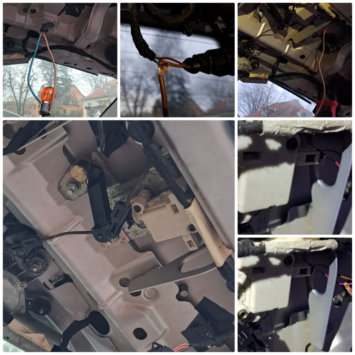

    Tymczasowe podłączenie instalacji centralnego zamka w VW Golf 4 z użyciem żarówki 36W
    Jest to rozwiazanie tymczasowe, ale z uwagi na 23.12.2025 - nie miałem wyjścia i zrobiłem tak abym był zadowolony bo dzwoniłem po elektrycznych samochodowy to terminy dopiero pod koniec stycznia 2026 r ,więc podziękowałem.
    Rozwiazanie tymczasowe:
    (Jak na jpg. napisałem. )
    12+ z wycieraczek (po stacyjce) przez żarówkę 36W przejście do plusa klapy (swicza otwierania) ,a drugi przewód ze swicza na wyjsciu do siłownika centralnego ("mostek") na plus --- i już działa 😀
